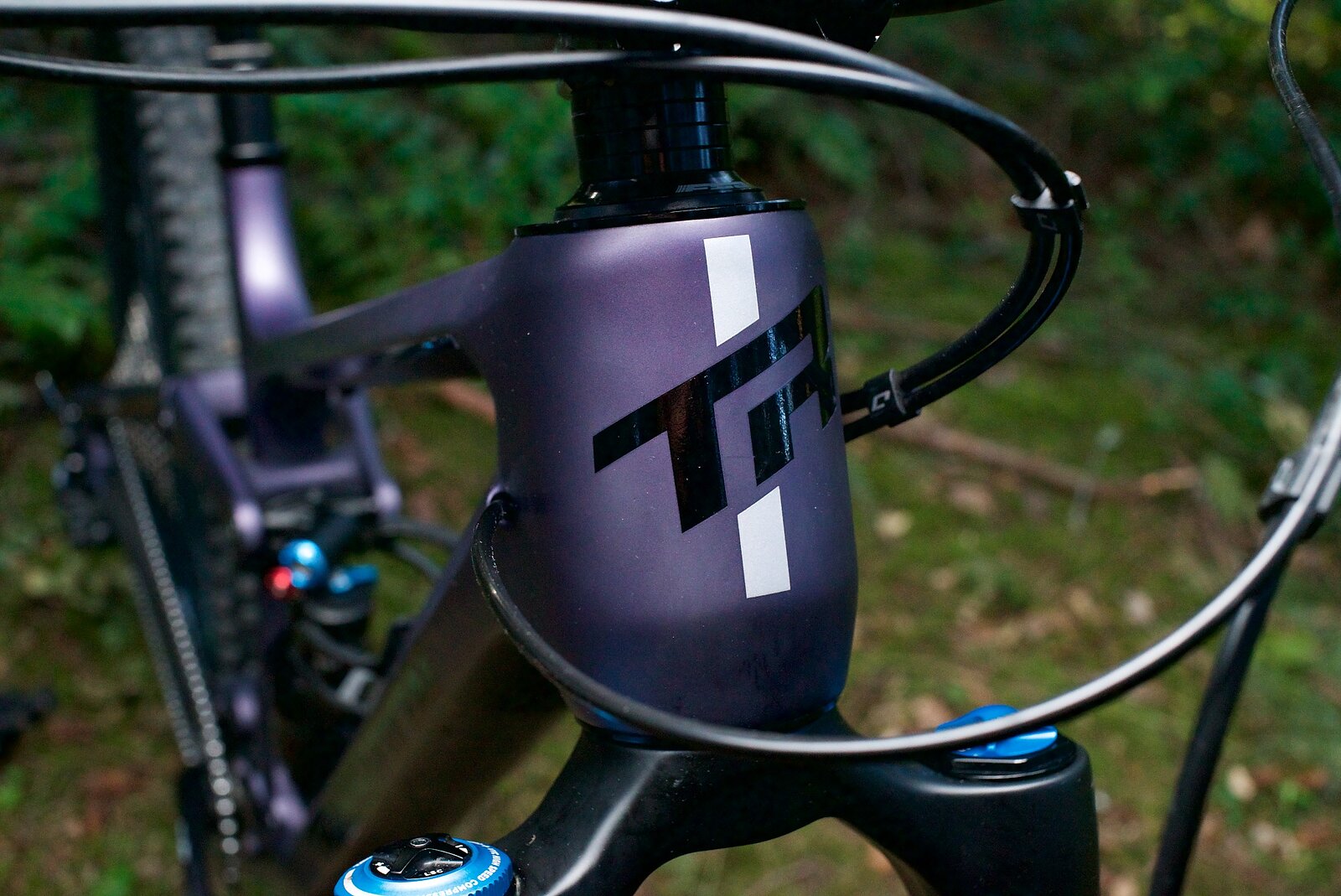

Wie denn bei IS?Da kann man bestimmt gut Angle und reach adjust Headsets einbauen
Ich hab keine Ahnung von SteuersätzenWie denn bei IS?
Sah nur auf den Bildern so aus als wäre viel Platz in alle Richtungen.
. Gut das da noch die minimal 32t Kettenblatt Thematik ist, die der 2. Deal-breaker für mich wäre Bei Acros ja, bei Cane Creek zum Glück nicht. Dass ist auch der Grund, dass der aktuelle Acros Steuersatz im Ekano rausfliegt sobald das Lager durch ist, dann kommt ein CC40 oder so rein, da kann man die Lager tauschen ohne die Schalen auszupressen.Bei ZS sind die Lager in die Lagerschalen gepresst, welche wiederum fest in den Rahmen gepresst werden.
