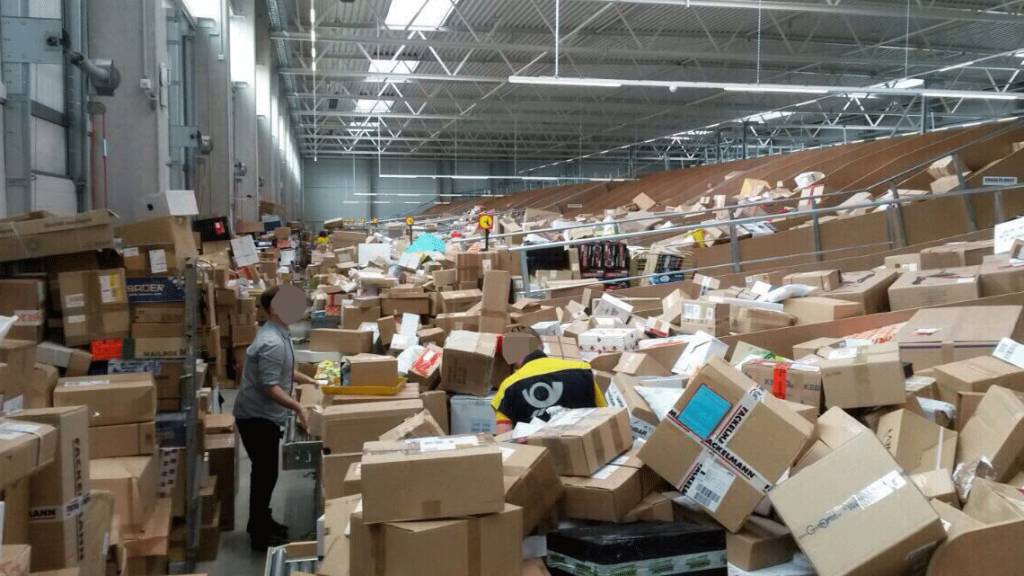

Ein Kollege hatte 2015 als der Post-Streik war ein Endurace CF von Canyon erwartet. Ihm konnte über vier Wochen lang niemand sagen wo sein Paket ist. Und dann gingen auch noch solche Bilder rum. Der Kollege ist im Kreis gehüpft.Ich glaube ich bin in der Woche um 10 Jahre gealtert![]()
Am Ende kam es nach insgesamt sechs Wochen völlig unversehrt bei ihm an.
Also verglichen damit hattest du quasi noch Glück und es lief richtig smooth!![]()

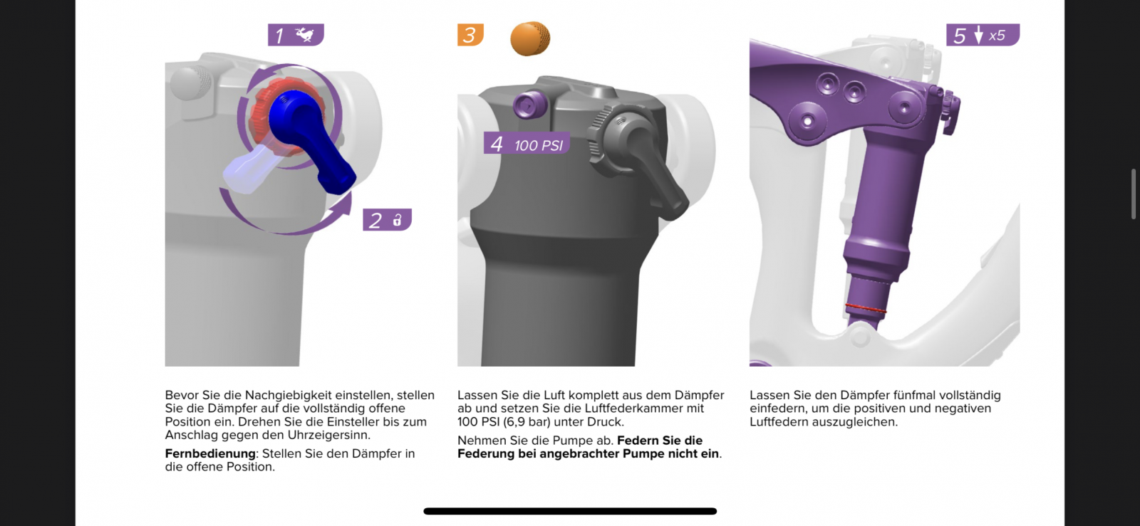

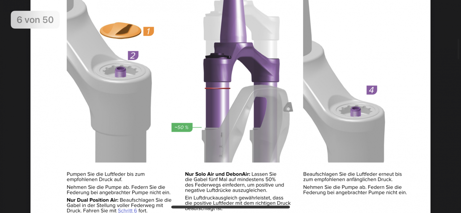

Bei Auslieferung war sie ca. 50% im Federweg. Hab dann Luft nachgepumpt und bin jetzt bei ca. 30% Sag. Fühlt sich ok an und bleibt auch draussen. Also bei ca. 95% Federweg. Man merkt aber auch, dass sie noch nicht eingefahren ist. Hakt am Anfang vom Federweg ein bisschen.War deine Lyrik bei Ankunft auch in sich zusammengesackt? Wie verhält die Gabel sich, wenn du die Luft komplett ablässt? Bleibt sie im Federweg oder zieht sie sich weitestgehend zusammen, so wie bei mir und teils anderen Usern?
Hm, ich hoffe ich verlange jetzt nicht zu viel, aber könntest du mal testweise bei dir die Luft ablassen und schauen, was bei deiner Gabel passiert? Bei mir zieht sie sich in 2 von 3 Fällen zusammen, als wäre zu viel Luft in der Negativkammer. Kann sie dann immer händisch zum Druckausgleich auseinander ziehen, dann passt es wieder.Bei Auslieferung war sie ca. 50% im Federweg. Hab dann Luft nachgepumpt und bin jetzt bei ca. 30% Sag. Fühlt sich ok an und bleibt auch draussen. Also bei ca. 95% Federweg. Man merkt aber auch, dass sie noch nicht eingefahren ist. Hakt am Anfang vom Federweg ein bisschen.
Würde echt gern wissen, ob das bei anderen RS Lyrik Gabel auch vorkommt und somit quasi normal ist.

Die Lagerschale im Steuerrohr, also der Sitz des oberen Bearing im Steuerrohr sozusagen.Was war denn bei Dir kaputt?

Hi,
Ja, dieses Verhalten ist sowohl bei der Lyrik als auch quasi jede randeren Luftfedergabel normal. Bei dir ist nichts kaputt.
Wenn du das Zusammenziehen vermeiden willst, dann drück nicht auf das Ventil oben und lass dabei die Luft aus der Positivkammer alle auf einmal ab, sondern mache es genauso/vergleichbar wie beim Befüllen. Alle 10-15PSI die Gabel sauber durchfedern u es findet der Ausgleich zwischen Pos u Neg Kammer statt. Ganz einfach.
Aber wozu machst du das alles? Es ist so tolles Wetter aktuell, sitz drauf u fahre u genieß das Bike!
