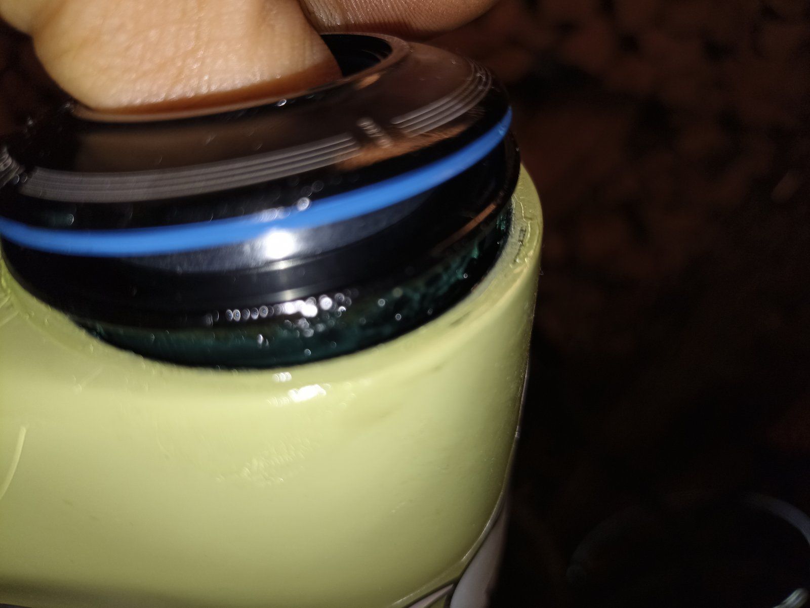

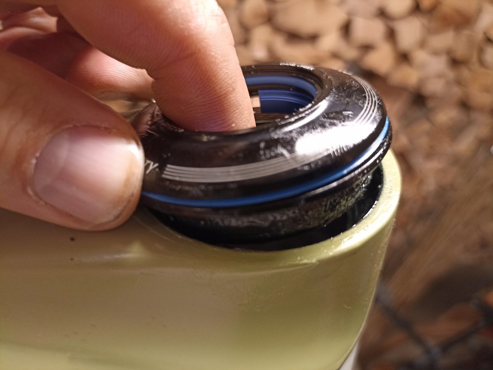

Hi Conspu!
Folgende Beschreibung habe ich von MB-Locke bekommen, das hilft Dir sicher!
Die beim Steuersatz gelieferte Lagerschale, das darin befindliche Lager sowie den blauen Konusring brauchst du nicht verbauen! Du benötigst nur den obere schwarzen Deckel mit der darin eingeklipsten blauen Dichtung am Metallplättchen.
Was du wie verbauen musst:
- das
- Das originale obere Lager in den Rahmen legen
- Gabel einfädeln
- Das gr u massive silberne Drehteil auf den Schaft in das Lager montieren (das ist imho noch immer die Schwachstelle des Ganzen nach der Abdichtung)
- Darauf ggf 1-2 der Shims
- Deckelbaugruppe, bestehend aus
- Oberem Deckel
- 1-4 Shims
- Eingeclipster Dichtung, aodass diese sauber auf den Rahmen anliegt unleicht vorgespannt ist
- Spacer unterm Vorbau oberhalb des Deckels
- Vorbau
- Etc
Ich hoffe, das ist einigermaßen verständlich.
Mit den Shims dazwischen machst du zwei Dinge:
Die Shims zw Metallplatter der Dichtung u dem Deckel nutzt du, um den normal dort vorhandenen Konusring (blaues Aluteil) zu ersetzen/simulieren. Ich braucht da 3 oder 4 Shima dazwischen u die Dichtung ließ sich gerade so noch sauber einclipsen
Die shims auf der Silbernen Hülse, nitzt du, um die Höhe/Anpresskraft „einzustellen“. Wenn du da keine montierst, kann sein, dass du die blaue Dichtung zum Rahmen hin zu stark vorspannst u es dann nicht mehr dichtet. Im Extremfall drückst du den oberen sxhwarzen Deckel in den Rahmen. Machst du zu viele drunter (zB 6-7St, dann liegt die Dichtung nicht mehr an und du hast einen Spalt sichtbar wie beim Teil ab Werk. Es ist also etwas tüfteln/Probieren angesagt, denn final siehst du es erst, wenn Vorbau usw dran sind u du das Lagerspiel final eingestellt hast.
Nochmal Danke an MB-Locke
