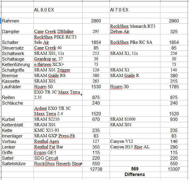

Ich bin ja gespannt, ob die Möhre wirklich nur 100g mehr wiegt als das 8.0 EX. Denn 900 EUR Aufpreis für 100g Ersparnis...?
(Klar gibt es noch andere Unterschiede, aber den Unterschied fand ich auffallend klein)
Ich bin eher gespannt, ob das angegebene Gewicht überhaupt einigermaßen der Realität entspricht;)
Waren die Gewichtsangaben von Canyon bislang (mehr oder weniger) korrekt? Ich glaube, die Angaben waren immer die der Größe "M", oder?
Schließe mich aber klar Deiner Meinung an:
X01 zu X1
1525g zu 1750g
Cane Creek DB inline zu Monarch RT3 Debon Air
295g zu 325g
Roam 50 zu Roam 30
1530g zu 1785g
Keine Ahnung, wo da nur 100 Gramm Unterschied herkommen sollen...

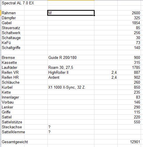

Anbei Gewichtsvergleich,
komme bei beiden etwas höher raus, vielleicht findet ja wer einen Fehler (Rahmengewicht inkl Steuersatz ?,...).
Der Unterschied muß ja wohl bei ca einem halben Kilo liegen...
Für das 2014er-EX hat die Gewichtsangabe laut irgendeinem Post in diesem Forum genau gepasst - wie eigentlich meisten bei Canyon. Habe von der Hotline auch eine Antwort erhalten, daß die Gewicht evtl noch nicht ganz passen. Ich schätze mal 8.0EX passt und 7.0EX ist zu niedrig angegeben.
Falls dem so ist, wären das satte 700 Gramm mehr als angegeben beim 7.0. Das wäre (Konjunktiv) doch dann schon fast schon unlauter - immerhin wurden zumindest bei mir falsche Erwartungen geweckt!
edit: vielleicht könnte sich @mstaab_canyon mal zu äußern? Finde den Punkt recht kritisch.

Hallo,
ist euch aufgefallen das im Gewichtsvergleich, die Größte Differenz, durch die Kurbel und die Laufräder entstehen?
Die Kurbel macht davon 260g aus und die Laufräder 255g.
Zusammen sind das schon 515g (ca. ein halbes Kilo^^)
Wer das Gewicht extrem senken möchte tauscht einfach diese beiden Komponenten.
Das lustige ist, wenn nur die Kurbel getauscht wird, hat man für wenig Geld eine fast gleich funktionierende "X01" Schaltung, die ca. 85g schwerer ist. (vorausgesetzt man bekommt die verbaute Kurbel gut verkauft;))

Ich muss mich hier auch mal einklinken. Da ich zwischen Nerve und Spectral tendiere und mich nun doch eher zum Spectral hingezogen fühle pendel ich nun zwischen 2 Modellen.
Einmal dem 2015er 7.0 und dem 8.0
Der Hauptunterschied neben der Preisdifferenz von 300€ beläuft sich auf die Laufräder.(SLX und XT Ausstattung ist bis auf die Paar Gramm Unterschied zu vernachlässigen)
Da ich eher zum 7.0 tendiere würde mich interessieren, ob die 300€ Aufpreis von den M1700 Spline zu den XM1501 Spline das ganze wert sind.

Auf den ersten Blick stimmt der Ardent mit 1520 gr nicht. Und sind die Bremsen mit Bremsscheiben berechnet, sind die mittlerweile so leicht?
Hallo Boltzer,
habe Vorder und Hinterreifen addiert (2x760g), dabei den Unterschiede der beiden Reifentypen nicht berücksichtigt, da dies nur geringfügig ist. Daß ich zu hoch bin, wird wohl der Dämpfer sein, der im Rahmengewicht schon inkludiert ist.
Beim Bremsscheibengewicht weiß ich nicht, ob die Herstellerangeben inkl einer Scheibe Sind, ansonsten fehlen die noch - Weißt du genauere Gewichte dazu?
Nein, auf die Schnelle nicht. Habe auch das 7.0 Ex bestellt und bin mal gespannt, wie stark sich die Canyon Daten noch verändern. Am gespanntesten bin ich auf die Geometriedaten die ja auch keinen Sinn machen.
Ich denke, dass die 380 gr. pro Bremse sind und ohne Scheiben. Die komplette Bremsanlage sollte so bei knapp einem Kilo liegen.
Da mir der Gewichtsvergleich zwischen 8.0 EX und 7.0 EX von keine Ruhe lässt, habe ich auch noch mal nachgerechnet.
8.0 EX kommt ziemlich genau hin, was die Messung aus der BIKE belegt. Auch die Hochrechnung zum 7.0 EX finde ich passend: Lediglich die Kurbel wiegt bei meiner Recherche im Gegensatz zur Liste von @Unterlandler 80 g weniger, der Vorbau ist, da ebenfalls nur 50 mm, 3 g leichter und die einfache Guide ist 5 g leichter als die RS.
Aber die addierten 88 g, sollten sie stimmen, dürften den Kohl auch nicht mehr fett machen, bleibt doch immer noch eine Differenz von knapp 500 g.
Mir hat das auch keine Ruhe gelassen:p,
die Unterlandler Liste habe ich großteils übernommen, aber Bremsen (zu leicht) und Reifen (zu schwer, da drei Stück berechnet) geändert. Verschiedenes Kleinzeug wird noch fehlen (Steckachse, Schrauben, Felgenband???) und oft sind es die reinen Herstellerangaben.
Die Liste bitte nur als grobe Annäherung verstehen!!
Für das Rad mit vernünftigen Reifen finde ich ca. 13 kg auch voll ok!

Hallo Boltzer,
ja da haben sich doch glatt drei Reifen in meine Liste geschlichen :-o, mit Bremsscheiben Steckachse ect. fügt sich das Bild zusammen, dass das 8.0EX korrekt angegeben ist und das 7.0 EX wohl zu optimistisch.
