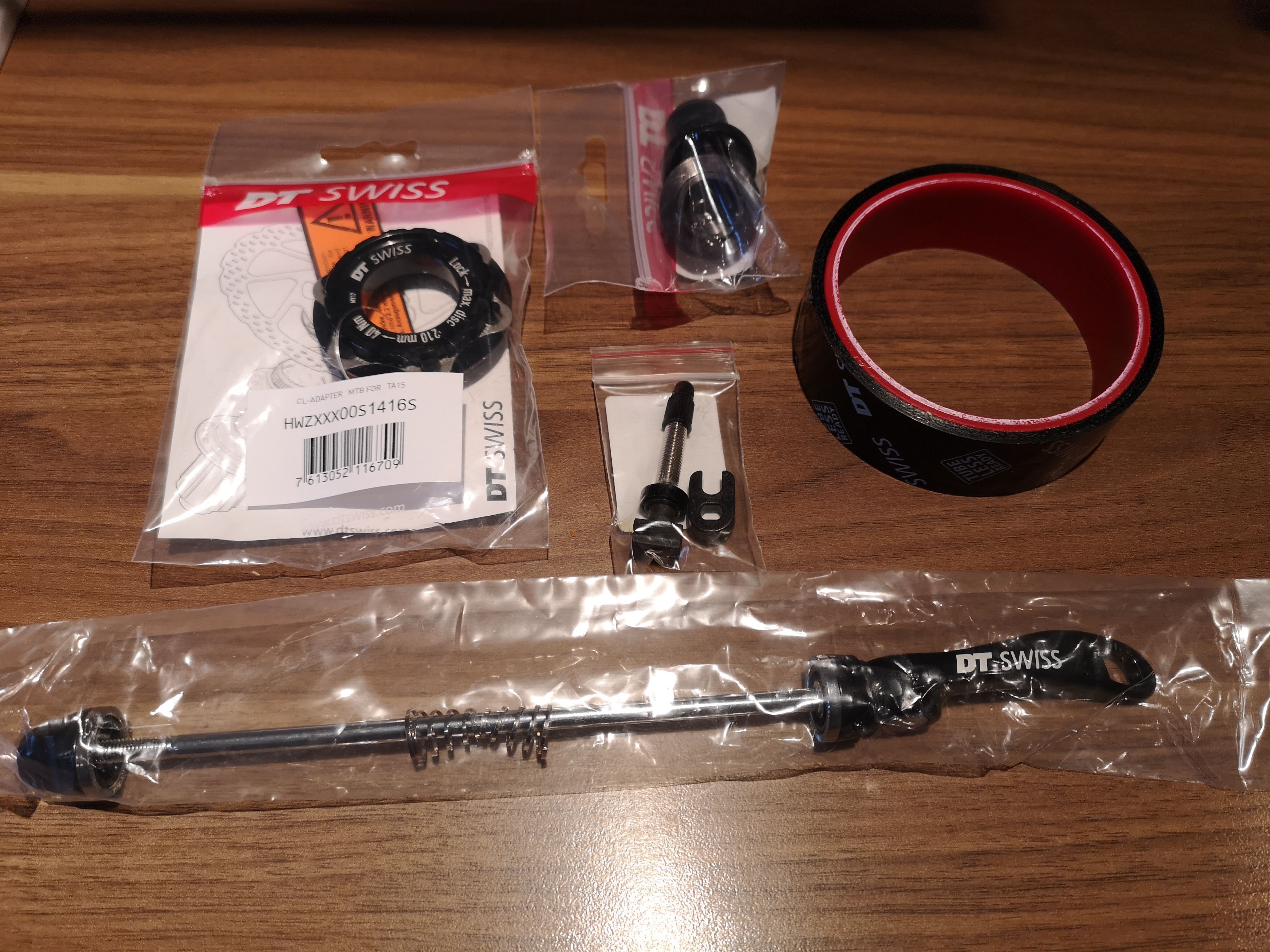

Wenn auf dem Laufrad ein DTSWiss-Felgenband drauf ist, dann sollte das ein Tubeless Band sein. Serienmäßig.
Steht evtl. auch auf dem Band drauf. Rechts, die Rolle (in diesem Fall noch unmontiert).
799814
kann das nur bestätigen von den anderen.
Bei den M1900 ist tublessfelgenband montiert!! Am besten erstmal schlauch raus und Ventil rein und aufpumpen damit der Reifen reinspringt und dann Ventilkern raus und Milch darüber einfüllen:bier:
Bei meinem AL 6.0, wie bei den Vorrednern auch, ist alles schon READY, nur die Tubelessventile rein und Milch, dann uffpumpe und ab geht es mit de Milch bis sie sauer wird. :-)
