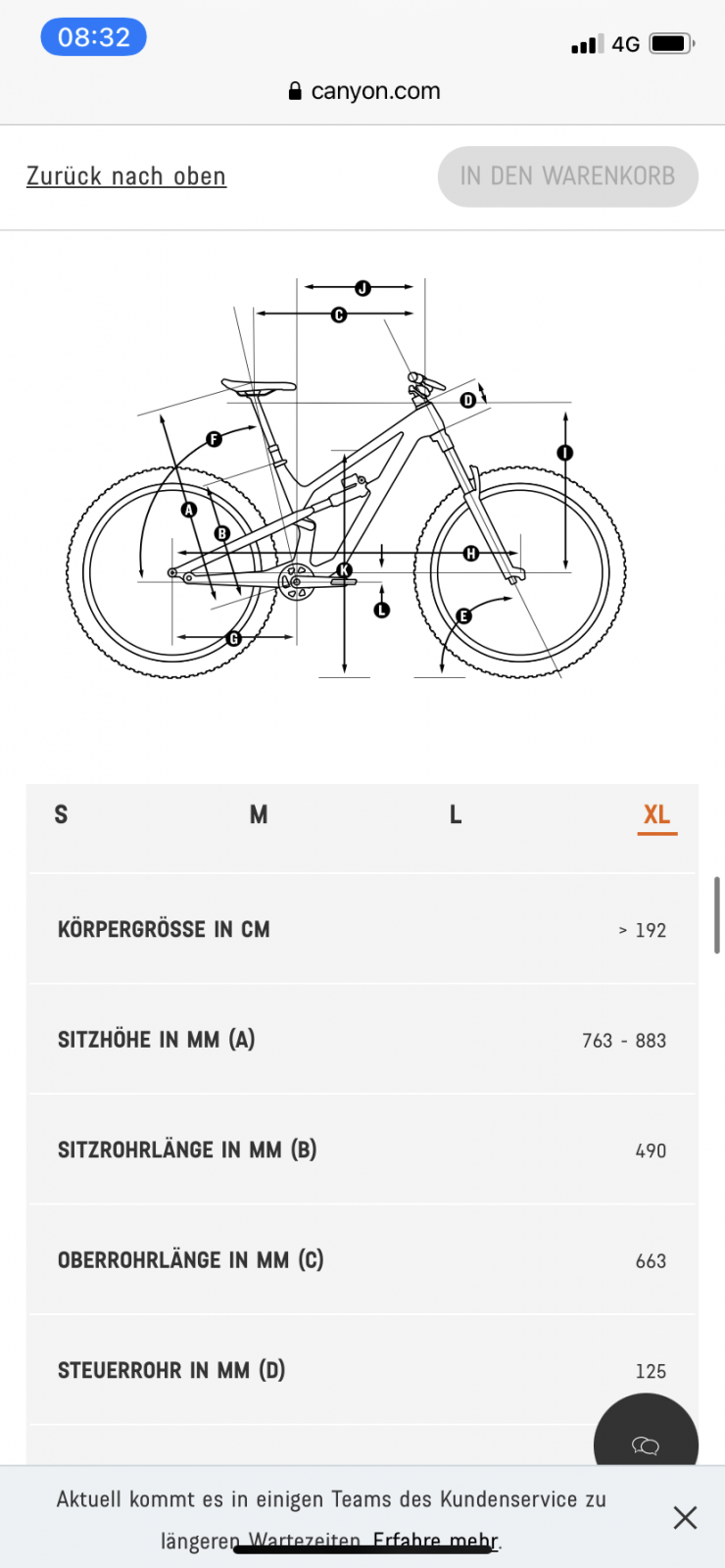

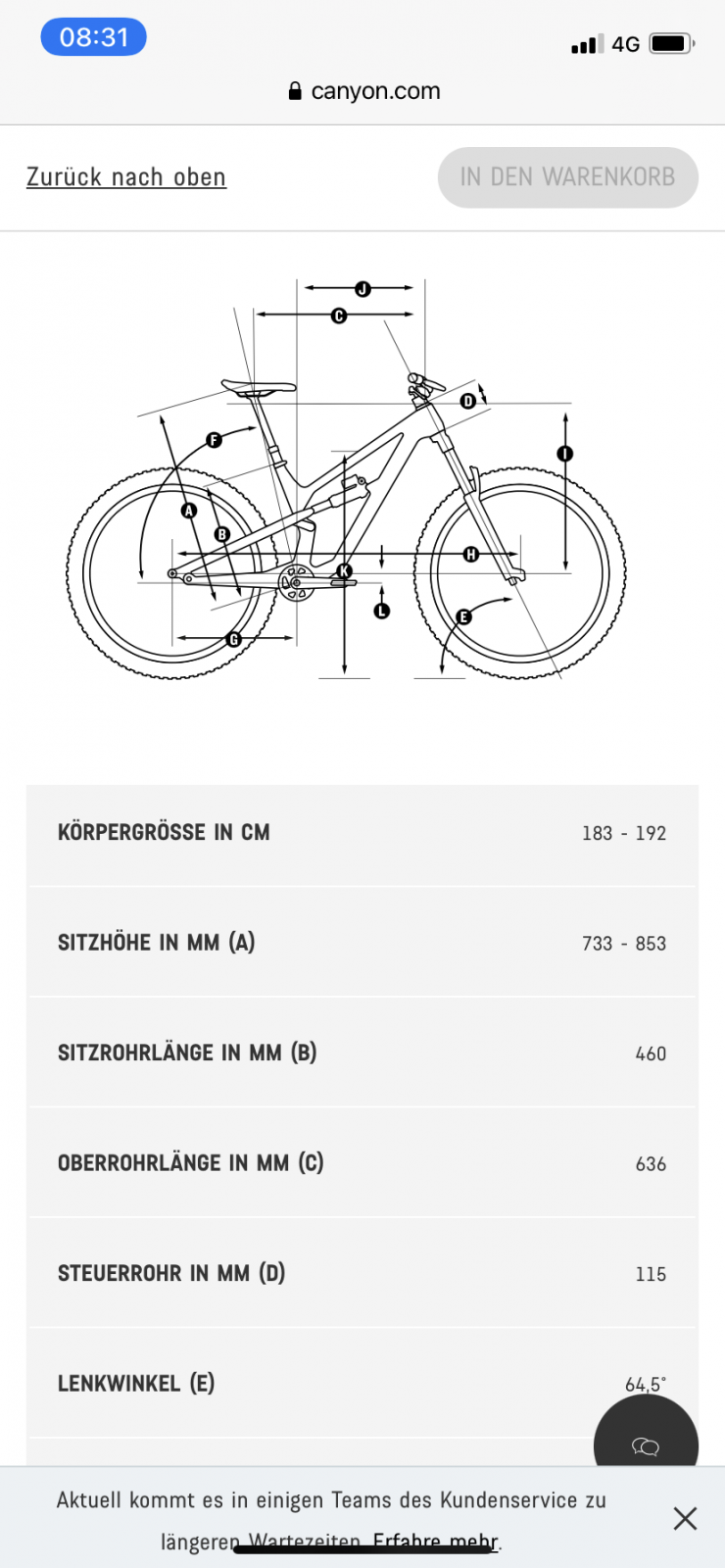

Bin kurz davor, mir das Canyon Spectral zu ordern. Nur bin ich mir noch unsicher mit der Grössenwahl. Im Moment fahre ich ein Ghost AMR XL.
Meine Grösse ist 189cm, Schrittlänge 93cm, Gewicht 90kg.
Ich schwanke zwischen den Grössen L und XL. Nach der Tabelle von Canyon wäre es ein L, jedoch bin ich wenig besorgt über den kurzen Reach.
Was meint Ihr dazu?
(Im Anhang Masse Grösse XL und L)

Du kannst beides fahren, aber es ist unterschiedlich. Das eine ist größer und das andere kleiner :).
PS: vor ein paar Jahren (und auch beim Neuron noch) ist was jetzt "L" ist noch "XL" gewesen. Der Reach am "L" ist nicht kurz, das ist länger als er noch beim 2017er Spectral in XL war.
Ich persönlich würde XL nehmen, aber meine Größe ist z.B. beim Größenrechner von Canyon nicht möglich ;) - nach dem würde ich daher nicht gehen.
Also auf meinem DC Fully habe ich(1,89) einen reach von 490 mit einem 80er(-13°) Vorbau.
Wenn ich da jetzt 4 cm vom Vorbau weg nehmen würde, wäre es mir zu kurz.
Ich würde das XL nehmen.
Wenn du aber überwiegend auf engen, verwinkelten Naturtrails unterwegs bist, wo du auch häufig dein HR in engen Spitzkehren umsetzen musst, könnte das XL eventuell zu lang werden.
Leo Kasten hat das auf Youtube mal gezeigt. Da hat er sein älteres stumpi mit dem neuen Enduro verglichen.
Der Reach von 480 ist nicht wenig in L. Das eff. Oberrohr wird nur durch den steilen Sitzwinkel eher kurz, was du im Sitzen merkst.
Ich bin 1,86m und SL 88cm, ich mag Bikes zwischen 475-490 Reach. Die 490 sind eigentlich so meine optimale Länge die problemlos geht. 500 muss ich schon arbeiten auf dem Bike, also auf korrekte aktive Fahrweise achten. Geht und passt, ist aber nicht mehr verspielt.
510 konnte ich bisher nur als Parkplatzrunde anrollen und war mir im ersten Moment zu viel. Vermutlich hätte ich hier länger gebraucht um mich daran zu gewöhnen.
Hängt aber grundsätzlich bei mir auch mit dem Lenkwinkel zusammen und dem Speed was ich mit dem Bike gehen kann oder will. Dazu das Thema Länge der Kettenstrebe.
Wenn du zum XL greifst, sollten die Basics mit zentraler Position und aktiver Fahrstil zu 100% passen oder zumindest du sie sehr schnell lernen. Bei einem 64,5° Lenkwinkel muss du Druck aufs Vorderrad bekommen, wenn dich da hinten rein stellst, bist Passagier.

Laut Canyon Geo fehlen dir 11mm für die Sitzhöhe.
Müsstest bei XL also die Dropper gegen eine kürzere tauschen wenn du wirklich XL willst. Hängt an der Schrittlänge bei dir.

Schrittlänge x 0,885= Sitzhöhe ab Tretlagermitte. Haut ganz gut hin die Formel.
In der zweiten Zeile bei Canyon stehen die Sitzhöhen.
