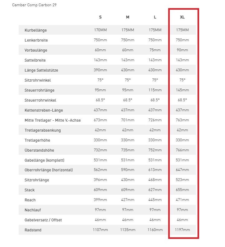

Zur Zeit fahre ich ein Specialized Camber 29 in der Größe XL, bei einer Körperlänge von 1,90 und einer Schrittlänge von 89 cm. Das Camber ist ein Trailbike mit 120mm, sportlich zu fahren, aber auch auf längeren Touren gut zu fahren. Als zukünftiges Zweitbike habe ich mich jetzt für das aktuelle Spectral CF8 von Canyon entschieden. Laut Größenrechner von Canyon geht die Empfehlung zur Größe L.
Nun sind die Bikes grundverschieden und ich habe bisher noch keins zu Probe fahren können. Ich plane zwar nach Koblenz zu fahren, aber bei einigen Runden auf dem Hof bekommt man sicherlich auch kein richtiges Gefühl für das Bike. Meine Erwartungen an das Bike, Spass haben, Flowtrails ballern, kleine Sprünge und vielleicht mal in den Bikepark. Mein Terrain ist das Mittelgebirge.
Meine Frage in die Runde und an die erfahrenen Spectral Biker, welche Rahmengröße würdet Ihr mir empfehlen?
Als Anhang die Geometrie von meinem Camber:

wenn Dir das Camber lang genug ist, bzw. nicht zu kurz, und Du auf dem Spectral auch mal sitzen willst, würde ich XL nehmen.
Weil ganz grob, das Camber hat 647mm Oberohr + 90mm Vorbau, das Spectral in XL hätte 663 Or + 40mm Vorbau...Sprich das XL Spectral ist im Sitzen schon mal 34mm kürzer als das Camber, beim L wären es schon über 60mm...etwas wird kompensiert durch den breiteren Lenker, es bleibt aber kürzer.

Ich würde an deiner Stelle das längere Bike mit nem kurzen Vorbau, also 40mm oder weniger, lieber fahren als das kurze Bike mit einem langen Vorbau.Verbaut habe ich momentan einen 50mm kurzen Vorbau, dadurch wurde das Handling etwas direkter.

ich stand mit 188 und Schrittlänge 92 vor der gleichen Entscheidung und habe mich wie viele andere für das wendigere, kürzere Spectral in L entschieden. Der Reach mit 485 passt gut, das Oberrohr ist allerdings wegen des steilen Sitzwinkels etwas kurz. Zudem hat man beim L mit so langen Beinen eine deutliche Sattelüberhöhung. Um die beiden Punkte etwas zu kompensieren, fahre ich aktuell einen Vorbau mit 60 mm Länge und einer Steigung von 6 Grad. Der originale Vorbau ist ja nur 40 mm lang und ohne Steigung.
Leider ist der Sprung zum XL relativ groß, z.B. Radstand plus 3 cm, sonst hätte ich das genommen.

Mit 191 und 91 Schrittlänge hab ich XL gewählt. Das L wäre im Sitzen kürzer als mein jetziges mit 455 Reach. Zudem große Sattelüberhöhung. XL müsste jetzt im Sitzen sowie bergauf sehr gut passen.Hi ritzratz,
