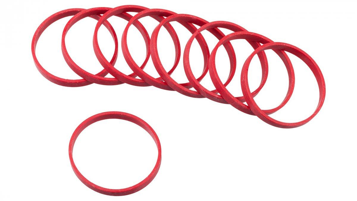

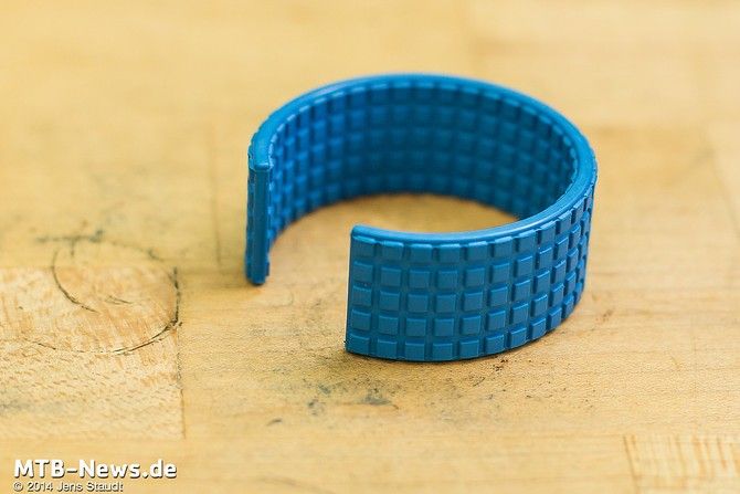

Dafür braucht man doch kein Presstool?
Wenn man sich die Videos im Netz anschaut, braucht man nur inbus, Schraubendreher und Schlüssel zum drehen des Dämpfergehäuse.
Oder liege ich da jetzt falsch?
Beim Monarch musst du den Spacer entweder von der unteren oder oberen Aufnahme einfedeln. Da es von unten nicht passt, musst du mit dem Presstool oben aufmachen. Um die Kammer vom Monarch zu öffnen brauchst du kein Schlüssel. Luft rauslassen und dann mit einer leichten links/rechts Bewegung nach unten Ziehen. Ich empfehle die Kammer sogar zuerst öffnen, bevor von Oben aufgemacht ist. So hat man mehr Stabilität beim runterziehen
Beim Cane Creek DB Inline muss man den Dämpfer nicht ausbauen. Einfach Kammer aufmachen und Spacer rein.
CC
RS
CC
RS
Wenn man die rs ringe durch schneidet sollte es auch ohne Ausbau funktionieren oder?
Oben Unten
