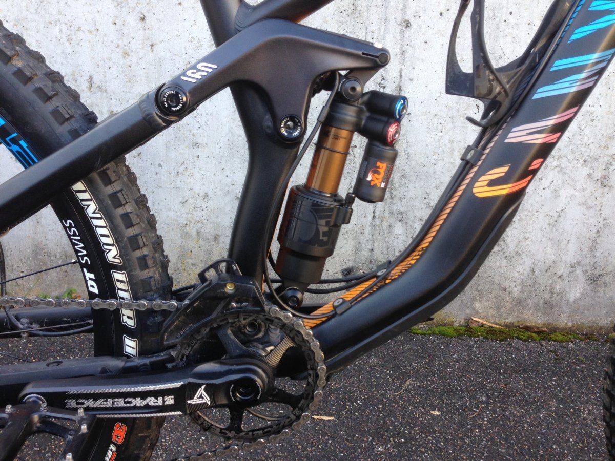

Canyon schreibt auf der Homepage dass alle Leitunge und Züge innen verlegt seien - bei scheinbar allen Modellen
Auf den Bilder kommt es aber anders rüber - am Unterrohr läuft beim strive al 6.0 noch ein Zug runter am Rahmen, beim strive cf 8.0 hingegen im Rahmen
Was ist nun Tatsache?
Anhang anzeigen 448069 Anhang anzeigen 448070
btw - grad ein Strive AL Race 6.0 be fucking stellt :hüpf::hüpf::hüpf:
Bei den 2015 er AL Race Modellen ist nur der Schaltwerkszug innen verlegt. Der Rest auf dem Unterrohr. Ich denke bei den 2016 er Modellen wird es auch so sein.
ja genau der Schaltzug ist innen verlegt
und zwar so das wenn einem der bei einem Rennen oder am Trail reißt man ohne Schaltung weiterfahren kann selbst mit reserve Schaltzug im Rucksack
wie sie den Schaltzug verlegt haben das ist echt eine Frechheit
Das ist selbst zuhause am Montageständer mehr als besch... den zu wechseln

Der innenverlegte Schaltzug ist echt "unpraktisch". Man könnte ja versuchen den Weg des Schaltzuges mit dem des Shapeshifter zu tauschen. Hat das schon jemand gemacht? Oder falls man alle Züge innenverlegt haben möchte könnte man ja bei den 1-Fach Strives den Shapeshifterzug an der Stelle im Rahmen wo eigentlich der Umwerferzug verlegt ist verlegen.
Beim vorletzten Trail mit meinem CF habe ich mit dem Unterrohr aufgesetzt, wodurch mir trotz Unterrohr-Schutz der Kabelhalter aus dem Rahmen kaputt ging (auch das Kabel zum Shifter und die Leitung zur Bremse wurden beschädigt). Da ich sowieso noch auf meinen ShapeShifter warte (btw: seit September), konnte ich die neuen Teile gleich auf diese Bestellung dazubestellen. Um diese dann auszuwechseln, bleibt mir nichts anderes übrig, als das Kabel und die Leitung auch neu einzuziehen. Dazu hier einen Link mit ein paar Tipps und Tricks zum Strive CF:
