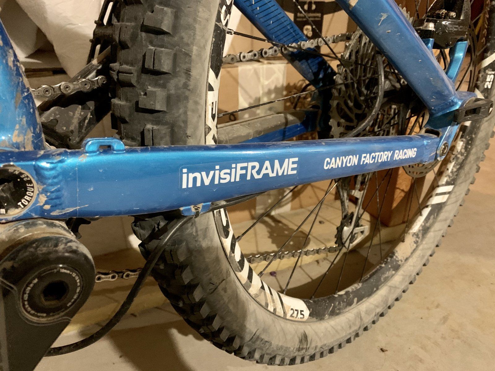

Da stimmt doch was nicht? Die Leitungsführung für die Bremse gehört doch nach unten, oder?
Das sieht mir aus als ob die Hinterradschwinge von einem Alu-Modell wäre und nicht von dem Carbon-Modell... Wow was ein Laden

Ich hatte das Cf7 mit Alu Hinterbau aber das hier war unten:

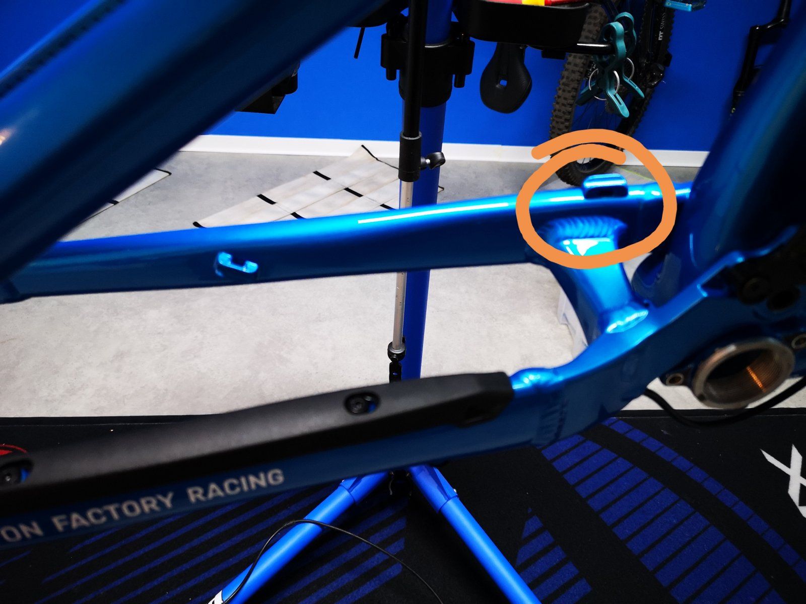

Die Bremsleitung verläuft dann normal untenrum in den Rahmen, so geht das ja nicht. Kannst du mal ein Bild deiner Bremsleitung in dem Bereich posten?
Edit: unten ist an der Schwinge keine Befestigung, normalerweise glaub ich oben und unten.
Sieht nach meinem Rahmen aus. So wurde das bei mir befestigt. Obere Befestigungsmöglichkeit wurde nicht genutzt.
Danke
Sieht aus wie bei @bfri
