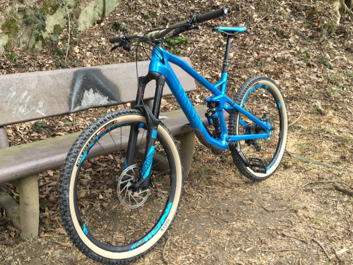

Ich bin mittlerweile ca. 650 km mit dem Strive gefahren, bisher ohne irgendwelche Probleme; wünsche allen Ownern weiterhin viel Spaß.
