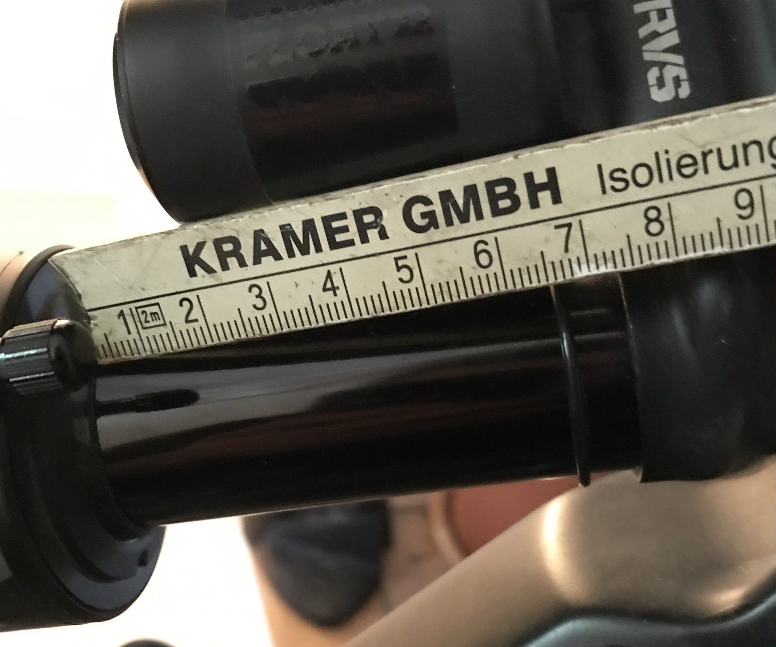

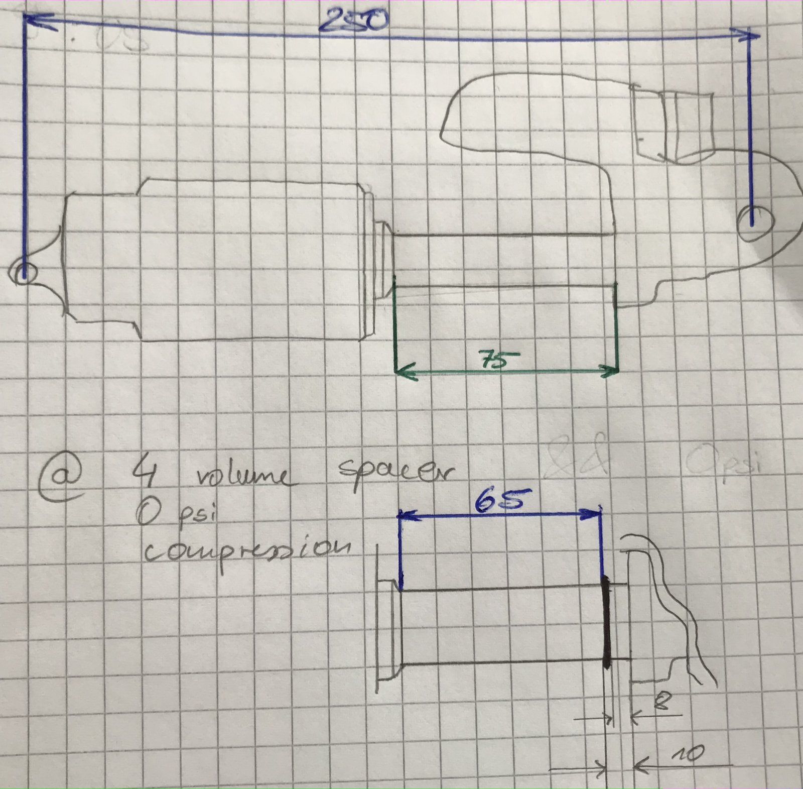

Tachchen! :winken: Mir ist da was aufgefallen, worauf ich mir keinen Reim machen kann:
Es ist ja bekannt, dass Canyon beim Torque ein Einbaumaß von 250x70 mm angibt. Zumindest beim Fox Float X2 handelt es sich aber um 250x75 mm Modelle mit begrenztem Hub.
Seitdem ich das Rad fahre, hatte ich zwar schon einige Durchschläge, aber noch hab ich den Dämpfer trotz Durchschlag (gefühlt!) nie auf 70mm komprimiert. Jetzt hab ich also mal die Luft komplett raus gelassen und den Dämpfer vorsichtig bis zum Anschlag komprimiert, den Dämpfer wieder aufgepumpt und den verwendeten Hub bis zum O-Ring ausgemessen: 65mm.
Wo sind die restlichen 5 mm?? :confused:
Wie viel mm gibt euer X2 bei leerer Luftkammer her?
Edit: Hab ich mir zu viele Volume Spacer rein geballert? 4 sind mindestens drin, könnten aber auch mehr sein (auf die Schnelle konnte ich nicht mehr "finden" weil ich die Dose im verbauten Zustand nicht weiter runter bekomme...)
Naja wirklich leer ist die Luftkammer ja nicht.
Wenn du nur den Druck ablässt und das Ventil drin bleibt hast du immer noch den atmosphärischen Druck drin und schlussendlich sitzt da noch der Endanschlag aus Gummi im Dämpfer der etwa 5mm dick ist.

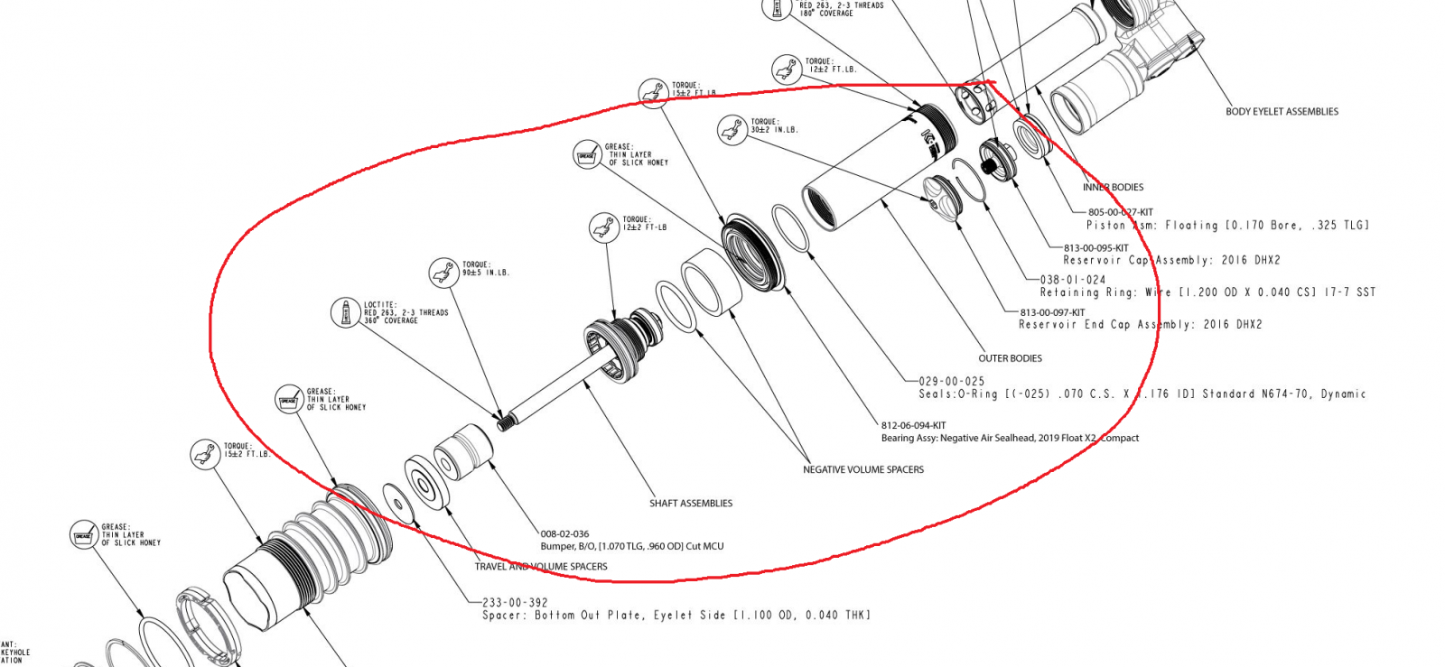

Es ist laut Explosionszeichnung tatsächlich nur ein 2,5mm O-Ring der noch dazwischen sitzt.
Das eine bar atmosphärischer Druck kann beim komprimieren des geschlossenen Dämpfers schon im Weg sein.

den Travel auf 70mm findet ja auch nicht in der Luftkammer statt oder? Würde wenig Sinn machen für mich, da bewegt sich ja nix mechanisch drin, der Gummi auf dem Bild verhindert nur das du mehr Tokens als erlaubt reinpackst. aber evtl versteh ich auch das ganze System nicht ;)
Unter "Tuning with Air Volume Spacers" gibt es dazu mehr Infos...
https://www.ridefox.com/fox17/help.php?m=bike&id=941
Der 70mm Travel sollte doch irgendwo hier stattfinden oder?
Da wo z.B. Links Bumper oder Spacer steht, wobei der Bumper glaube ich gegen die Durchschläge helfen soll.
https://www.ridefox.com/fox17/help.php?m=bike&id=968
Antwort von FOX:
"Danke für das zusenden der ID. Laut ID hat der Dämpfer 70mm Hub, das dieser nicht Komplet beim Einfedern erreicht werden kann, ist einem Durchschlag Schutz geschuldet. .... "
