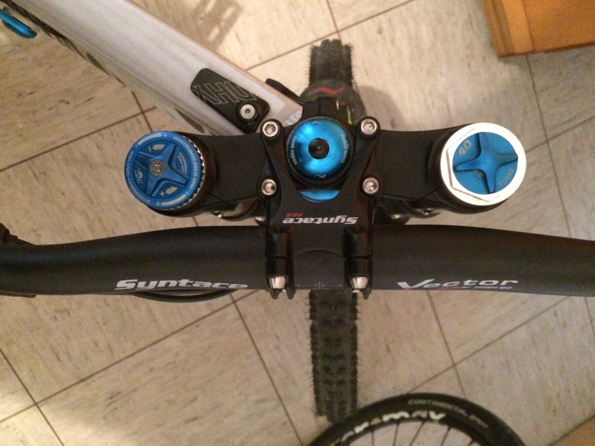

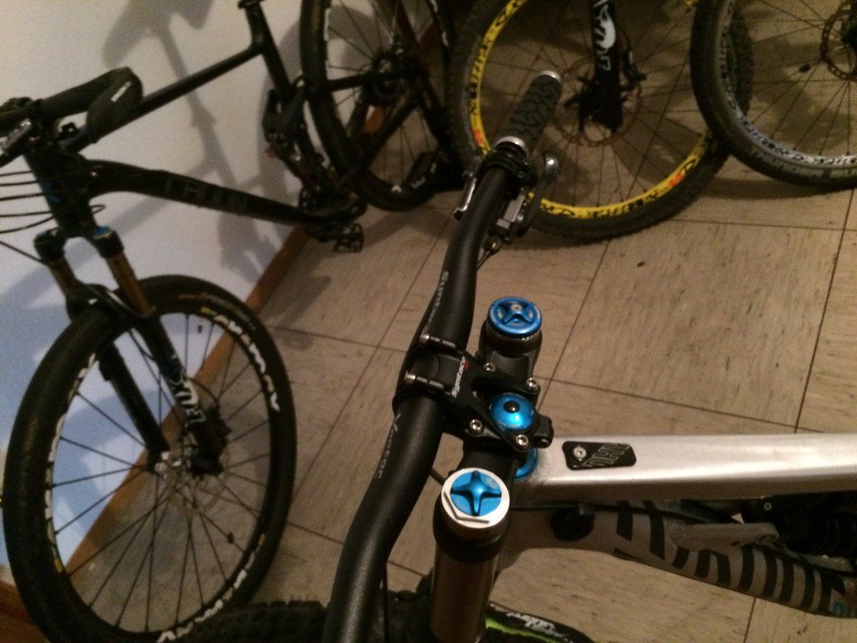

Syntace DM als 55er?
Habe den 55er mit nem Vector DH High 20 drauf. Den 44er hatte ich vorher auch getestet, leider war er mit dem Vector zusammen zu kurz, sodass der Lenker sich nicht montieren lies. Liegt aber daran das der Klemmbereich sehr Breit ist. Hätte aber mit einem anderen Lenker vlt. gefunzt. Ok, die Optik mit Lenker ist eher langweilig, aber es geht mir ja um die Haltbarkeit. Die Syntacer sind eben am stabilsten und rocken jeden Test.

Der sieht mir aber auch sehr filigran aus. ;-P
