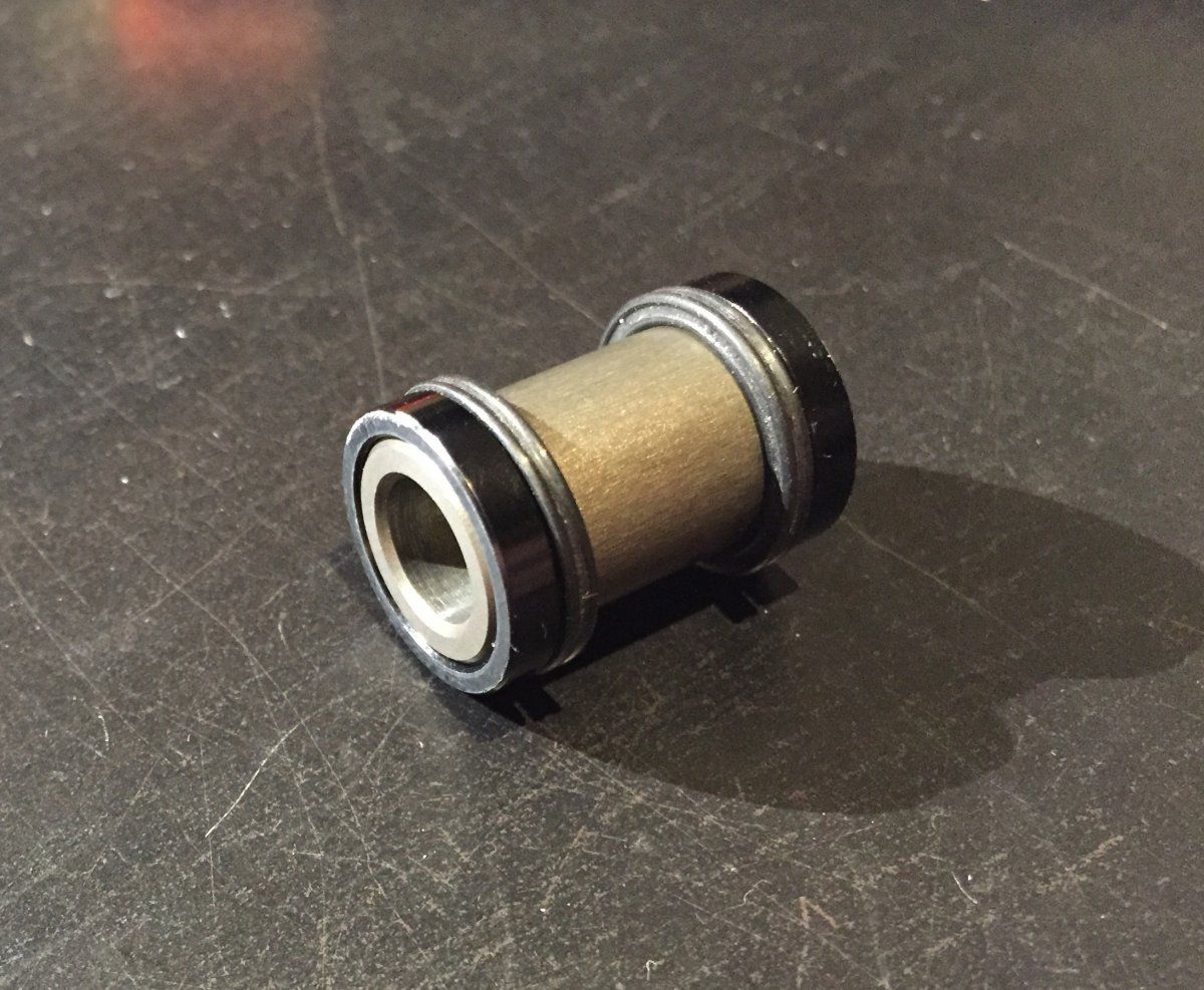

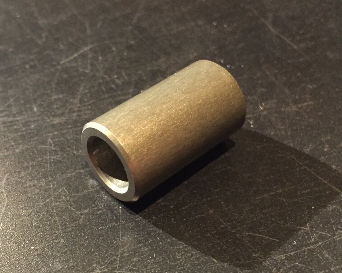

Das mit dem Lösen der Schrauben am Rockerarm fand ich nicht so toll. Mein anderer "Lösungsansatz" war die Buchsen abzuschleifen was aber dazu führte das der Dampfer leicht schief im eingebauten Zustand war. Habe mich dann mit dem Thema direkt an Stefan gewandt und er hat mir eine andere Buchse gedreht. Die Originalen Endkappen der CCDB Buchsen passen zwar nur sehr stramm drauf aber es passt. Ergebnis ist dann also gleiche Einbauform wie mit der originalen CCDB Buchse aber mit "Huber Innenleben". ;-) Mit dieser "originalen Einbauform" wird die Buchse nur im Trackflip geklemmt und muss keinen mm in den Rockerarm reichen. Sieht dann so aus.
Die Buchse (22,2mm breit, Durchmesser wie die normale zweiteile Huberbuchse)
Buchse mit CCDB Endkappen
Eingebaut

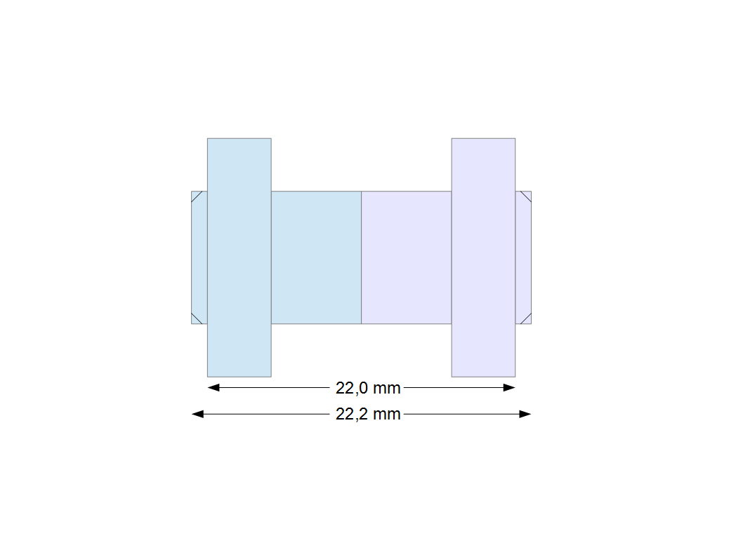

Also ich hab jetzt dem Stephan Huber mal gefragt, ob so eine Lösung ginge, das sollte dann gut passen und den Dämpfer etwas stabiler halten - ich nehme an, das ist auch eure Fasen-Lösung? (Kannte das exotische Zeug gar nicht :D)

Kannst du dann Bescheid sagen ob es bei dir passt? Dann bestelle ich auch nach den selben Maßen.
Hi, von dem Maßen her passt es - fast; der äußeren Rand ist immer noch bei 15 mm, das sollte optimalerweise auch die 12,7 mm sein (wie innen). Dadurch liegt der Dämpfer in "Lo" immer noch etwas mehr auf der Wippe auf. Aber: Die Trackflips lassen sich jetzt aber weiter rein drehen o_O , d.h. das Dämpferspiel könnte beseitigt werden, indem man die Standardbuchsen auf 22,0 mm abfeilt.

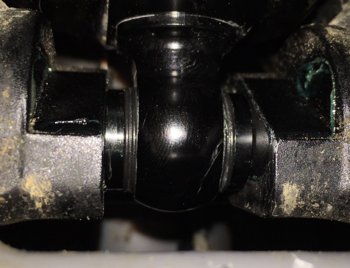

Leider reiben die Huberbuchen deutlich bei mir, das Ansprechverhalten ist spürbar schlechter... Ist das schonmal passiert? Die werden doch so gelobt... :)
Wenn die Buchse immernoch an einer Ecke auf der Wippe aneckt verkantet sie im gleitlager! Mal im ausgebauten Zustand geschaut?

Moin, ich glaub nicht dass die Buchsen verkanten, die liegen ja an zwei Seiten auf der Wippe auf, und in der "Hi"-Stellung reibt's ebenso - aber wer weiß, ich hab mich schon oft geirrt :D Im Ausgebauten Zustand lässt sich da nix drehen (per Hand), ist aber wohl so gewollt (trotzdem ist doch dann irgendwie klar, dass das Ansprechverhalten nicht so gut ist, oder bin ich blöd?)
