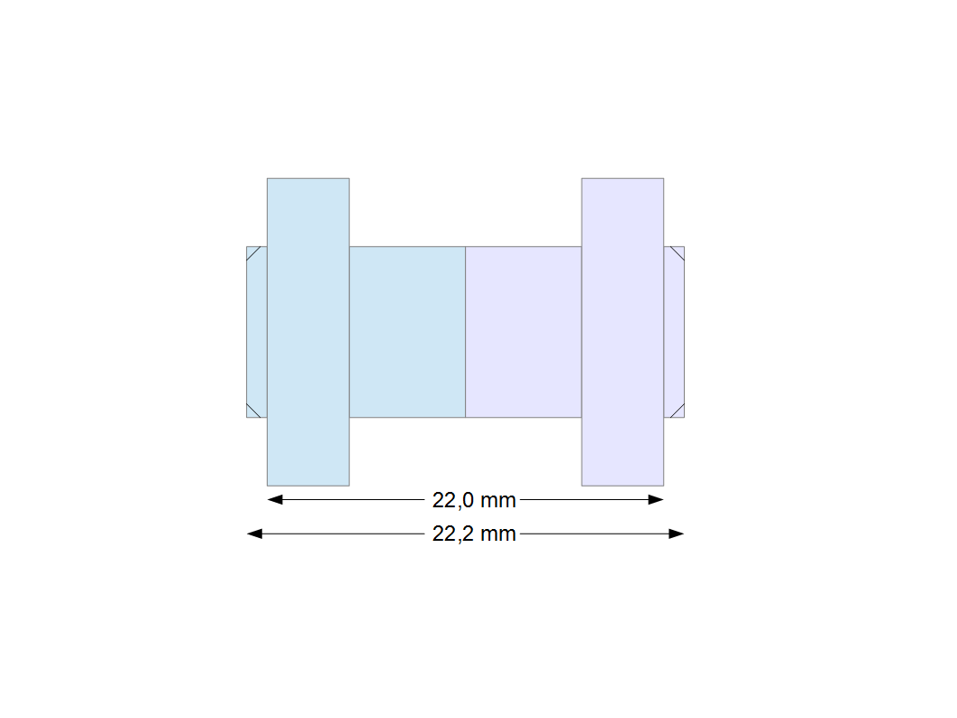

Das die Buchsenbreite 22,2mm seien soll ist dir aber klar, oder? Gerade bei der oberen Buchse ist dies mMn zwingend erforderlich da sonst keine Mittigkeit des Dämpfers erreicht werden kann!
Bei der unteren Buchse (Rockerarm) würde ich auch definitv die Variante von @katerm (Siehe Anhang/Bild im Zitat) vorziehen:
Also ich hab jetzt dem Stephan Huber mal gefragt, ob so eine Lösung ginge, das sollte dann gut passen und den Dämpfer etwas stabiler halten - ich nehme an, das ist auch eure Fasen-Lösung? (Kannte das exotische Zeug gar nicht :D)Anhang anzeigen 410340
Hier eine generelle Breite von 22mm zu empfehlen halte ich für schlichtweg falsch.
Natürlich ist mir das klar! Allerdings gibt es auch bei den Rahmen Toleranzen. Das es für den CCDB ab Werk nur 22,1 Buchsen gibt, weißt Du nehme ich an!? Diese waren an meinem Flash auch verbaut. Allerdings waren die so dermaßen (extrem) fest, dass ich nun 22,0 drinne habe. Die sitzen gut, ohne jegliches Spiel, Gruß
So wie sich das anhört scheint es an der Aufnahme am Rahmen auch noch Toleranzen zu geben. Bei mir passen z.B. die 22,2er Buchsen perfekt ohne zu klemmen und mein Dämpfer ist genau mittig. Also am besten vorher ausmessen und dann individuell bestellen. ;)
Ich sollte meine Aussage wohl nochmal verfeinern:
Das wichtigste beim "Kratz/Schleifproblem" ist ja der Durchmesser der Buchsen am Arm. Da die Hubers ja einen Standart von 18mm haben, sollte hier auf die 15,5mm geachtet werden. Bei Denen wo 22,2 oder 22,1 passt, muss man ja nicht auf 22,0 gehen. Denke nun hört sich das etwas besser an ;)
