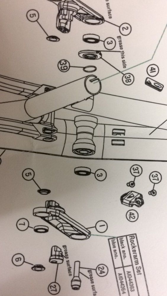

Hallo Zusammen
Da ich mein Canyon Torque 2014 verkaufen will, habe ich gedacht ich schmiere alle Lager nach. Hat bis auf zwei Lager ganz gut geklappt. Bei Rausschrauben der Kappe und anschliessenden Wegnehmen der Kappe sind mir gerade mal ein paar Kugeln des Lagers entgegen gesprungen. Ich wollte die Kugeln wieder rein machen und die Kappe wieder reinstecken, da nichts kaputt gehen soll. Ich habe die Kappe jedoch nicht mehr darauf gebracht. ich bin kein Profi aber ich glaube es handelt sich um ein Schrägkugellager. Wenn ich es nicht falsch gesehen habe dann sitzt der Aussenring auf der Kappe und den bring ich nicht runter. Jetzt meine Frage: Wie kann ich das wieder zusammenbauen oder vlt. sogar neue Lager einsetzten?
Es Handelt sich um das Kugellager "3" und der, ich glaube zumindest, Innenring sitzt auf der Achse "24"
Besten Dank für die Antwort und Freundliche Grüsse
