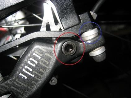

ich habe für mein 2010er Torque Avid Code R Bremsen mit 203/203mm Scheiben geordert, die heute geliefert worden sind.
Leider kollidiert der hintere Code Bremszylinder mit dem von Canyon verbauten Adapter von Postmount auf Postmount.
Kann mir jemand von euch verraten, ob ich problemlos folgenden Avid Adapter, der ja eigentlich für Vorne gedacht ist, hinten mit 203mm Scheibe montieren kann?

Der von Canyon verbaute Adapter sieht auf jeden Fall anders, als der Avid verbaute Adapter aus.
Der Adapter auf dem Bild könnte meiner sein. Gute Frage, warum die Bremse dort so passt. Bei mir reicht der Platz zwischen linker Adapterschraube und Bremskörper leider nicht aus.

anbei ein Foto des gestern abend geschilderten Sachverhalts mit der Code-Bremskörper-Kollision:
Der rote Kreis zeigt den Bereich, wo der Bremskörper bereits an den Canyon Adapter und die Adapterschraube anstößt, obwohl die Befestigungsschraube der Bremse (blauer Kreis) noch nicht komplett angezogen worden ist.
Ich hoffe, das wird hierdurch deutlicher?
Der gestern verlinkte PM auf PM 203mm Adapter passt nicht, da zu groß. Meine Recherchen ergaben, dass ein Adapter PM auf PM 185mm fast passt - der Abstand ist dann aber noch nicht perfekt.
Kann mir ein Besitzer des 2011er Torque Dropzones freundlicherweise ein Foto der betroffenen Stelle zukommen lassen, bzw. gibt es hier noch jemanden, der an seinem 2010/11er Torque eine Code 2011 mit 203mm Scheibe verbaut hat?

Der Adapte ist schon richtig rum montiert.
Vielen Dank, franken_biker.
Bei dir ist also eindeutig ein anderer Adapter verbaut worden. Kannst du mir bitte verraten, was auf deinem Adapter drauf steht?
Grüße,
Kalle
Vielleicht ist ja ein adapter für vorne einfach hinten verbaut....vielleicht hat der mehr platz
Ja, es scheint der Avid Adapter PM auf PM 185mm zu sein.
Sollte es der Avid Adapter sein, dürfte er aber nicht 100prozentig passen (sofern da Canyon nicht nachgearbeitet hat).
Denn ein PM Adapter für 185mm Scheibe vorne entspricht einem PM Adapter für 205mm Scheibe hinten - die Scheibe hat aber nur einen Durchmesser von 203mm.
