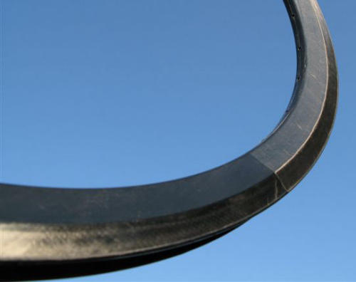

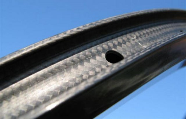

carbon-drahtfelge, was sagt ihr dazu???
Würd ich die Finger von lassen. Was machst du denn bei nem ordentlichen Durchschlag (der beim richtigen biken ja nicht ausgeschlossen ist)? Glaub da fängste direkt das:heul: an, weil deine Flanke leider weggebrochen ist. Ich werds aufjedenfall nicht so schnell probieren, das ist mir ja schon bei MTB Schlauchreifen zu heikel.

Doch, Bontrager. Gabs aber auch nur einige Versuche & Prototypen & dann ist man (wie Du schon sagst) zu dem Schluss gekommen, dass es sich nicht rentiert. Carbon KnowHow haben die durch Trek ja nun wirklich satt & genug an Bord.
also ich denke mir, dass die felgen sicherlich nicht ewig gefahren werden können, ist schon klar, wenn ich denke wie so ein riesn stein gegen die felgenflanke kracht, hm... gut möglich das da was zu bruch geht.
aber auf den fotos machen die felgen einen recht gut verabeiteten eindruck und das gewicht finde ich pers. auch nicht grade extrem hoch (angegeben mit 360g). sicherlich wirds da schwankungen nach oben und unten geben.
