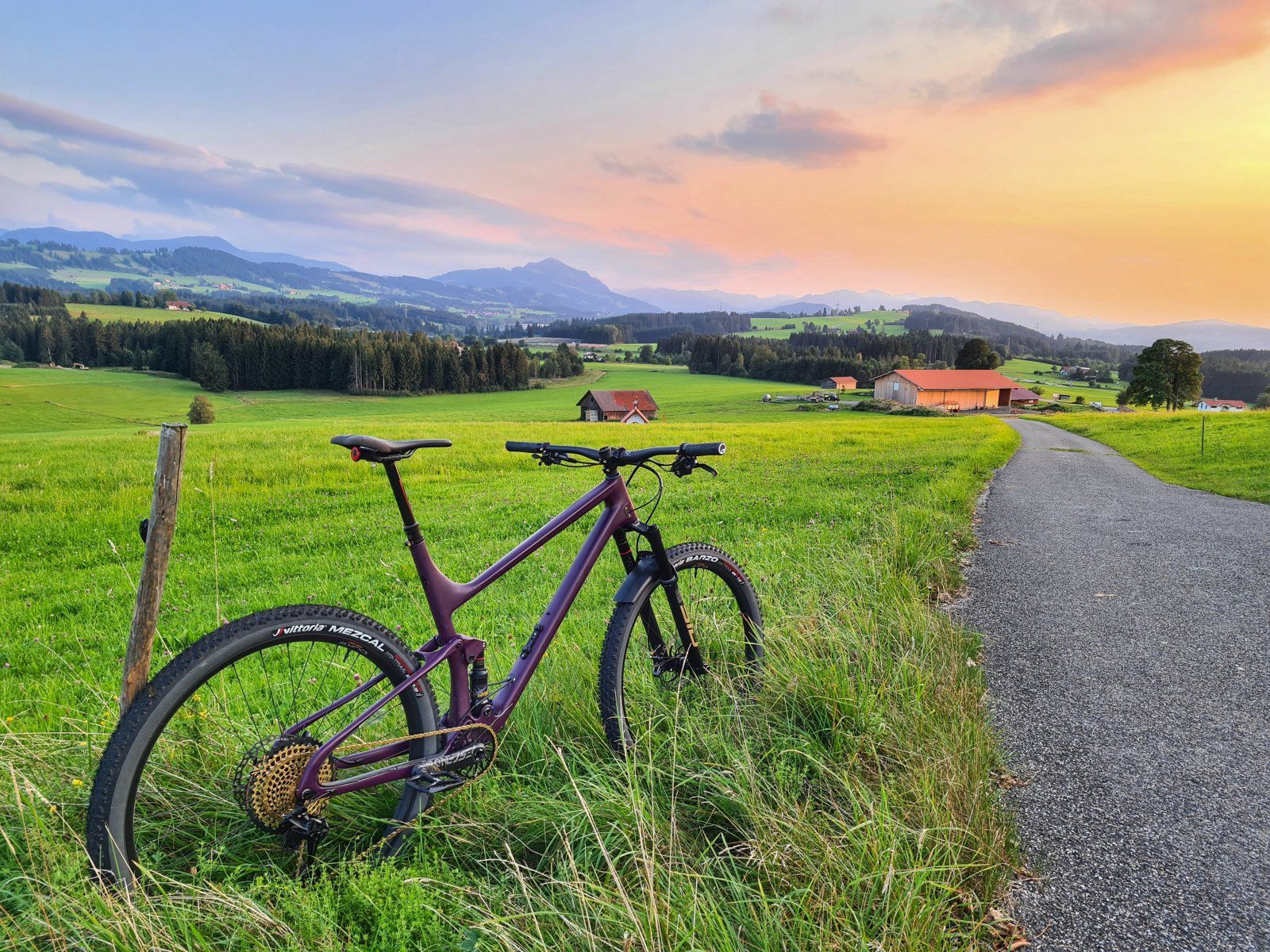

Dank dem Tipp mit der Cane Creek Lagerschale und BC Lieferung innerhalb von 23 Std passt nun mein Steuersatz. Der FSA war 41mm der Cane ist 42mm, denke wird eine Rolle spielen.
Gestern Nacht erstes Proberollen und heute finale Anpassungen und dann auf die erste Tour.
Noch ein paar Fakten.
Fahrfertig wie auf dem letzten Bild 12,15kg in XL ohne Rücklicht.
LRS 1.820gr - Pedale 385gr - Dichtmilch 70ml je Reifen - Strebenschutz 30gr - alle Leitungen in capgo verpackt - 150mm Dropper - Fidlock - Garmin Cap etc.
Kurze Eindrücke. Mit 1,86m und SL 88cm war mir klar, das XL wir nicht zum "Jibben" gedacht sein. Ist auch so. Am besten Sattel runter, Bike mit Blick und schön mit Gewicht lenken.
Den Hinterbau finde ich wenig wippend bei meinem eher runden und nicht brutal reintreten Tritt. Der Deluxe macht einen guten Job, muss noch mal richtig auf Trails raus. Die SID finde ich noch etwas harsch ansprechend, die braucht noch Feintuning. Auch der SW passt bisher, hatte Angst die 76° könnten real zu wenig sein. Die 74° bzw. im SAG ca. 75,5° am Trail-HT sind grenzwertig.
Alles in allem hat sich bereits während der ersten Runde ein vertrautes Gefühl eingestellt. Wie mein Trail-HT nur als leichter rollende Variante, obwohl nur 0,75kg Unterschied.

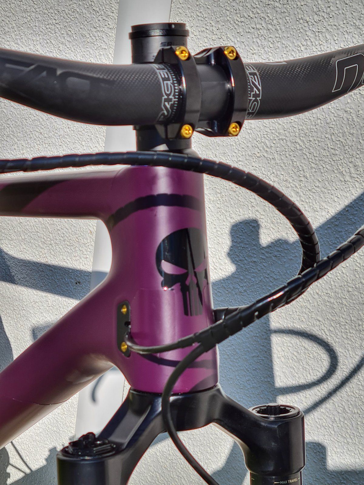

Die Leitungen hab ich wohl zu kurz abgelängt. Knapp über 180° sind drin, aber die Leitungen fallen optisch nicht optimal aus in meinen Augen. Paar optische Sachen wie Deluxe Schriftzug in Gold passt nicht zu dem anderen Gold, der Punisher ist glänzend statt matt, die erste goldige Aliexpress Titanschraube an der Bremse musste schon raus da rund. Sind mir etwas sehr weich die Aliexpress Titanschrauben.
Was mich etwas überrascht hat, die Nabe hat nur 30 Einrastpunkte, an den anderen Bikes hab ich 54 und 60. Hätte nicht gedacht wie man dies sofort spürt.

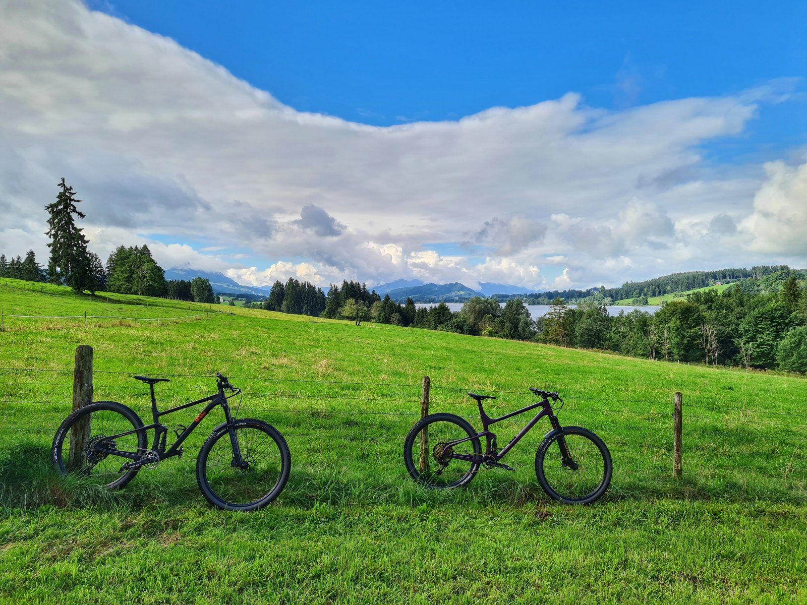

Erste Ausdahrt mit S und XL
Hatten Irritationen auf dem Rückweg was den Durchschnitt gesenkt hat.
