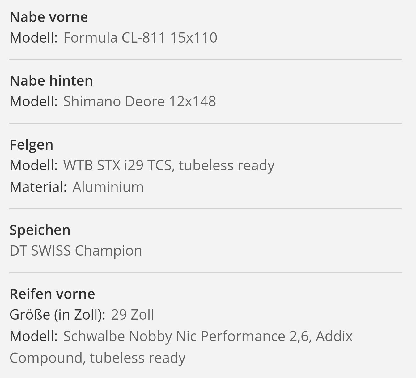

Hallo✌ Ich habe das selbe Problem. Was heißt eigentlich "wenig" Spiel? Ich habe mal ein kleines Video gemacht um es besser zeigen zu können. Das ist doch zu viel oder? Ich habe 2 neue original Scheiben ausprobiert. Überall das selbe Spiel. Das liegt doch dann am Radsatz oder? Es geht um das Vorderrad. Hier mal die Ausstattung und das Video:

Hatte das gleiche Problem, auch die Bremscheibe getauscht, ausgebaut, eingebaut. Wurde nicht besser, jetzt ein neuer Laufradsatz mit 6 Loch Naben.
Bei 99% aller Centerlockscheiben ist das so . Und alle fahren damit ohne dass es von den Usern überhaupt bemerkt wird .
Und wenn jetzt einer Angst hat dass die Scheibe über die Verzahnung rutscht dann sollter am besten gleich sein Leben beenden bzw. nicht mehr das Haus verlassen . Obwohl eigentlich die meisten Unfälle im Haushalt passieren . Schwierig :ka:.
Es geht nicht um Angst. Wie kommst du darauf? Es nervt einfach weil es beim Bremsen sich anhört als würde jemand mit einem Hammer auf den Rahmen schlagen. Und "ja", die Mutter ist mit 40Nm und sogar fester angezogen. Hilft nichts
