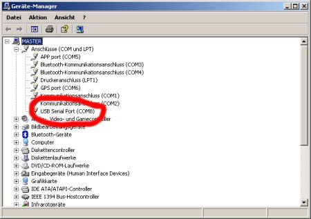

Hi
Nach dem Einstecken des CM 434 muß im Geräte Manager unter "Anschlüsse (COM und LPT)" der Tacho erkannt sein. Die angegeben Com Schnittstelle (darf natürlich nicht einer anderen gleichen) muß dann in Hactronic/ciclosport eingegeben werden.
Anfangs hatte ich das Problem, das automatisch COM6 vergeben wurde, die aber schon belegt ist. Das hab ich im GM umbenannt und seitdem läufts perfekt.
Gruß Daniel
