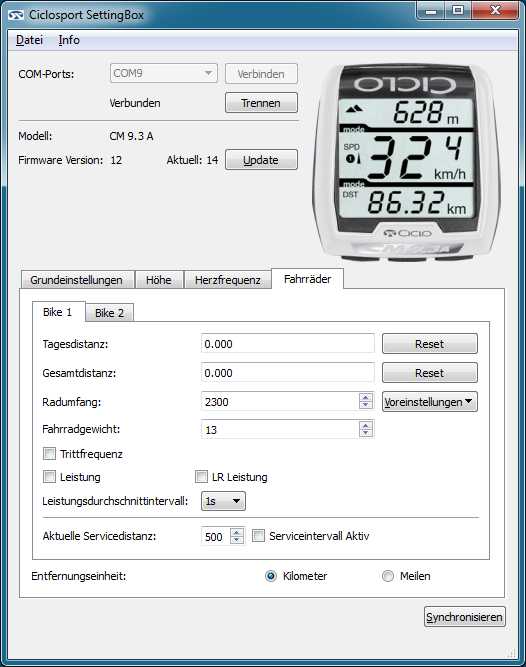

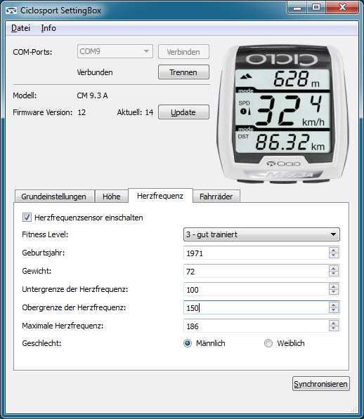

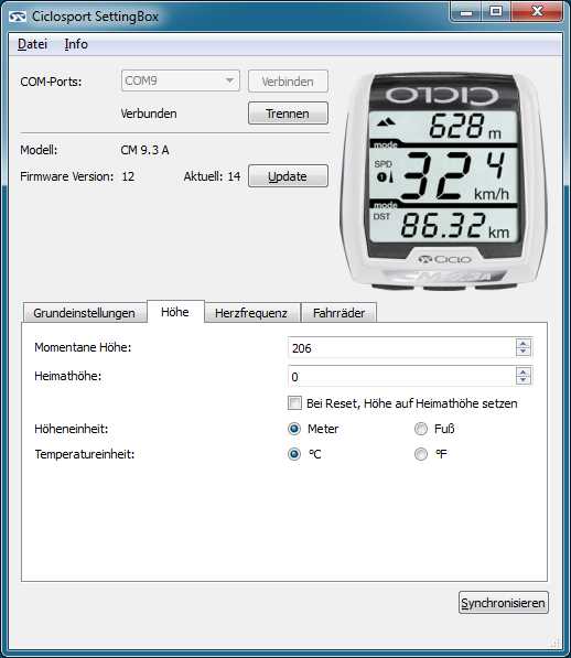

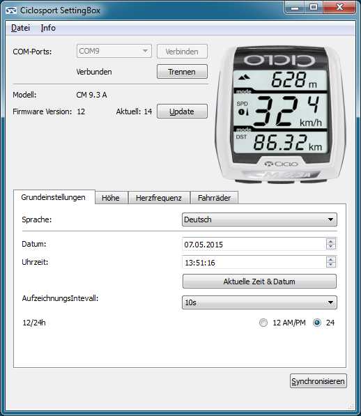

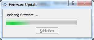

So, Gerät ist da, und das mit dem PC-Tool-Set ist ne feine Sache :daumen: Einstellungen gehen ratz fatz, einfacher als mit den Tasten am Gerät selbst, aber auch daran gewöhnt man sich.
Es wird noch ein Treiber benötigt, dieser heißt CP210x_VCP_Windows.zip und ist auf der Ciclo Homepage herunterzuladen.
Anbei die screenshots was man damit alles einstellen kann, 1:1 wie am Gerät, aber eben auch ein Firmware update :D

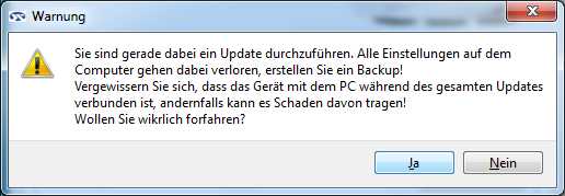

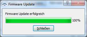

Das Firmware update schaut dann wie folgt aus, es dauert etwa 1 Minute, es wird alles zurückgesetzt, aber egal, mit dem Adapter Set sind die Einstellungen ja flott wieder eingegeben.
Jetzt geht es raus in die Praxis...

Bzgl. der Firmware, man stellt nur durch diesen PC-Tool-Set Adapter in Zusammenhang mit dem Treiber fest, ob es eine neuere Firmware gibt.
Infos dazu gibt es nicht auf der Homepage von Ciclo. Daher habe ich Euch in einem Bild die Änderungen in den releases beigefügt, dann kann jeder selbst entscheiden, ob er sich den Adapter kauft und sich ein Firmware update lohnt. Bei mir war ein upgrade von 12 -> 14 fällig. Wer ältere Geräte hat (meines lag bestimmt auch schon eine Weile auf Lager), bei dem würde sich das bestimmt lohnen.
