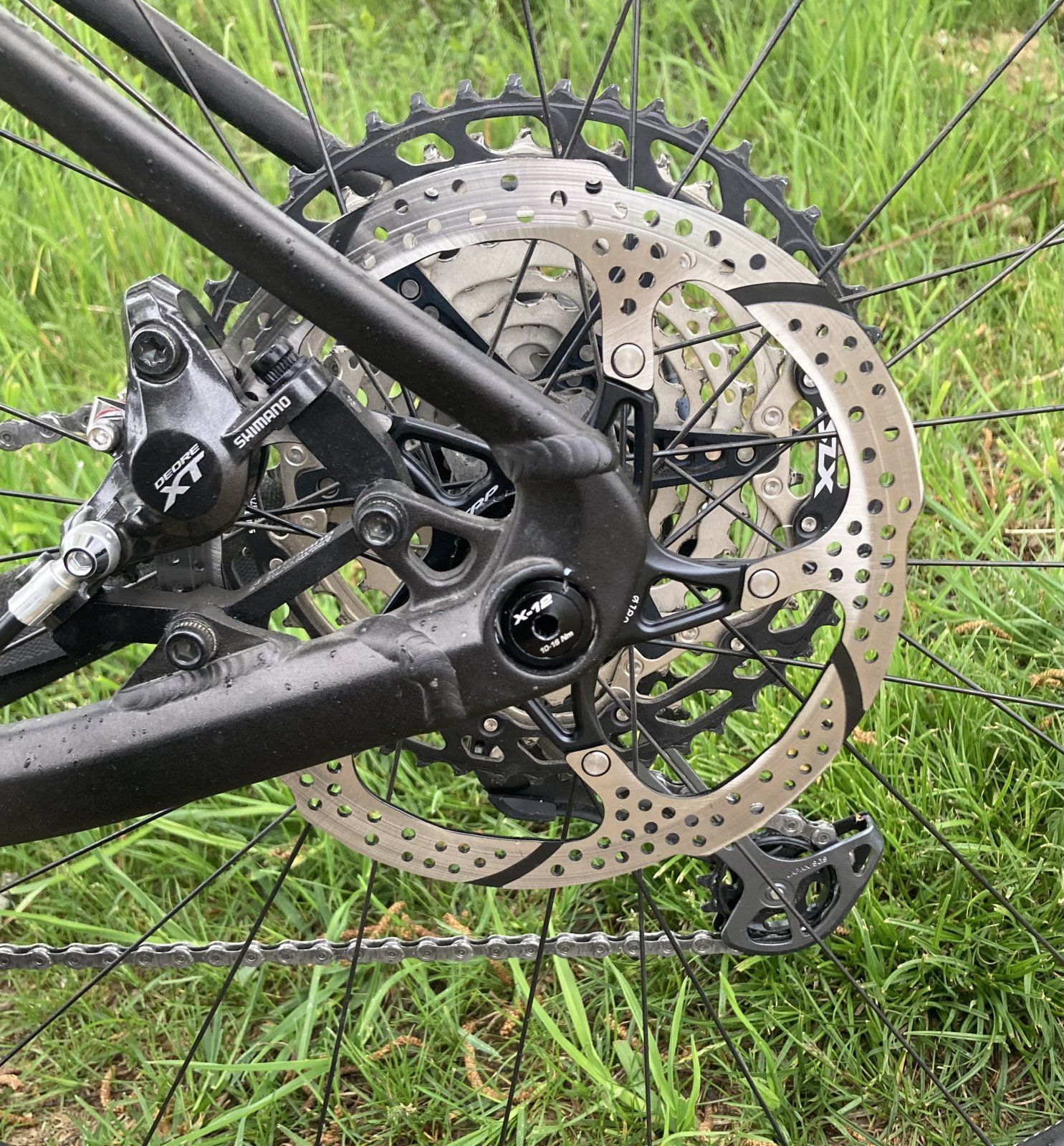

Wollte die TRP mal testen, auch wegen fehlender Centerlock Optionen. An sich eine Schöne Scheibe, flattert nicht und auch bei Nässe absolut lautlos nur ein großes Problem gibts doch- der Rundlauf. Damit ist gemeint dass beim zupacken der Beläge und einer kompletten Umdrehung die Bremswirkung nicht gleichmäßig ist sondern wellenförmig stärker-schwächer.
@DennisDuisburg war das bei dir mit den shimanos nie der Fall? Ich hatte das gleiche Problem mit der MDR-C und XT.
wie man sieht liegt der Reibring teilweise voll auf, ein bisschen Spielraum nach außen wäre noch für Spacer.

ok. keine Ahnung ob es eine bessere Bezeichnung dafür gibt, ruckhaftes Bremsgefühl vielleicht. Hier im Forum hatten das sicher schon einige. Ich versuchs wieder mit den dünnen Magura Spacern.
