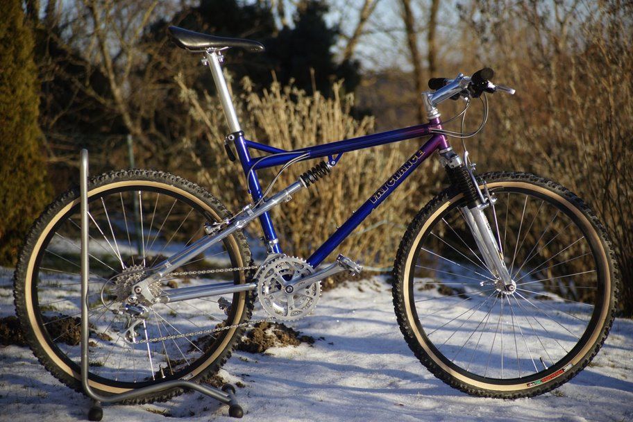

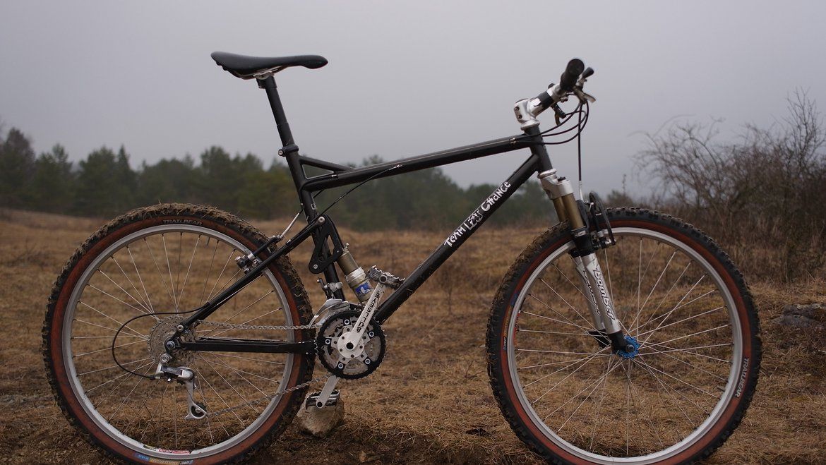

Fat Chance Shock-a-Billy (welche Version war eigentlich die erste und welche die zweite?)

Unteres ist die erste Version. Das Problem bei dem AMP-Hinterbau-System, das hier (und nicht nur hier, sondern auch bei RM, Jamis, Nicolai etc.) verbaut wurde, ist, daß der Dämpfer seitliche Kräfte aufnehmen muss. Das vertragen die Dichtungen nicht. Besser im Sinne von haltbarer sind da Eingelenker wie das Hot Chili X-Rage oder Viergelenker wie das Specialized FSR.

Moin moin,
in jeden Dämpfer werden seitliche Kräfte eingeleitet bzw über die Dämpferaugen erzeugt. Um das zu minimieren, muß man schon Kugellager in die Dämpferaugen verbauen.
http://www.gebla.de/Technik/Softtail.html
Ist alles nicht ganz so einfach, deshalb haben sich so viele Hersteller so schwer getan, vernünftige gefederte Räder zu entwickeln.
