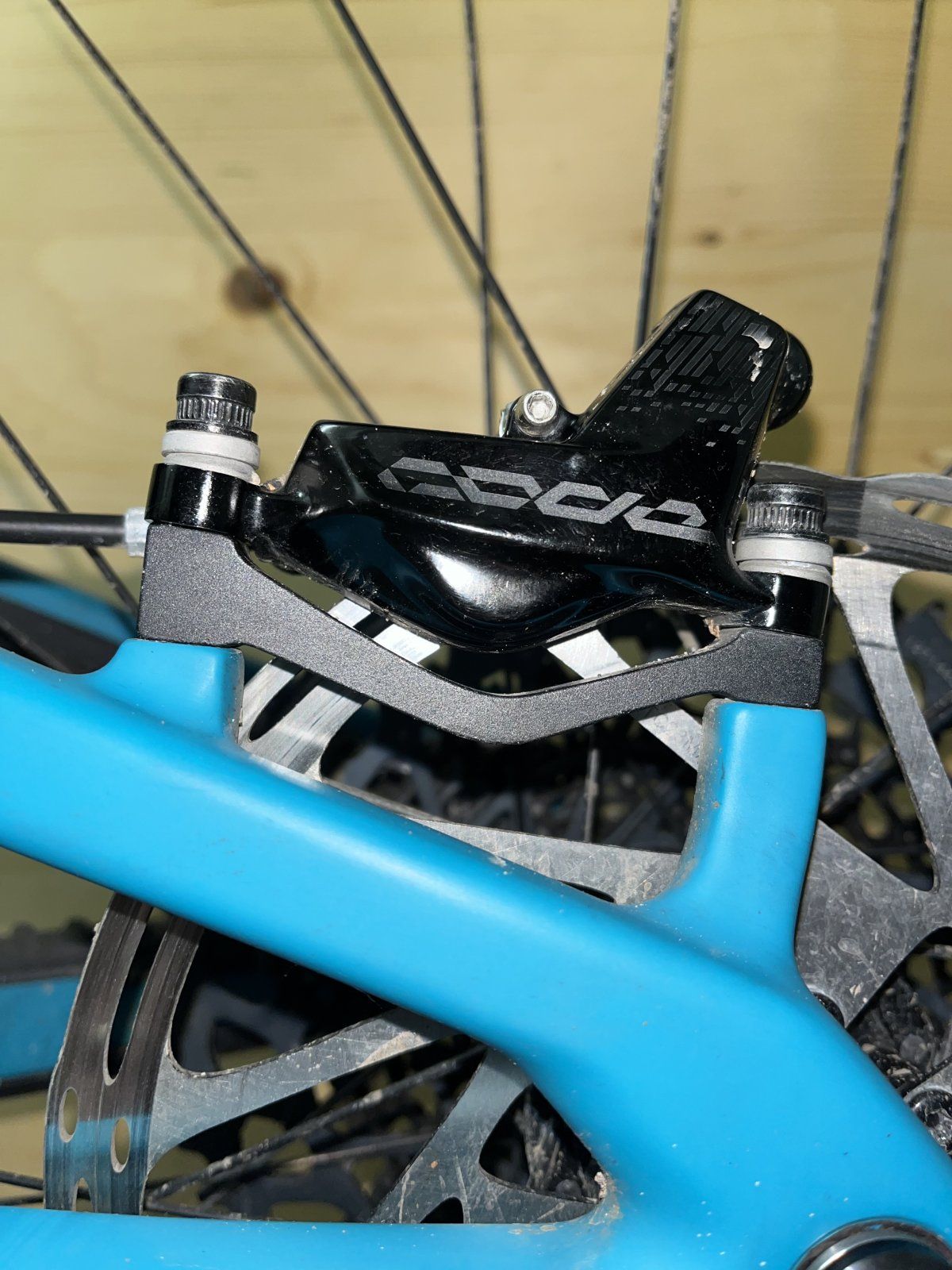

Bin mir den jetzigen Schrauben nicht sicher weil die übernommen wurden (Bilder anbei).
Wenn ich das jetzt alles richtig verstanden habe, kann ich auch auf die CPS Scheiben verzichten, oder?

Wenn du die vorhandenen Schrauben zum Messen nicht herausdrehen möchtest, einfach von der Schraubenkopfunterseite bis zum PM-Sockel messen und dann noch ca. 12mm dazu nehmen. Das ergibt dann die richtige Schraubenlänge.
Die CPS-Scheiben würde ich nicht entfallen lassen, sonst hat der Schraubenkopf keine gerade Auflagefläche mehr.

Ich versuch’s jetzt mal mit M6 x 40/35/30 plus ein oder zwei 1mm U-Scheibe(n). Damit müsste ich dann irgendwie in die vorgegebene Range jeweils kommen.
Gemessen hab ich im jetzt „verbauten Setup“ 26mm und 21mm.
Du kannst auch längeren Schrauben einmal ohne Adapter rein schrauben und schauen, wie viel übrig bleibt. Vielleicht ist das Gewinde in der Gabel ja lang genug, dass es ohne Unterlegscheiben geht.
