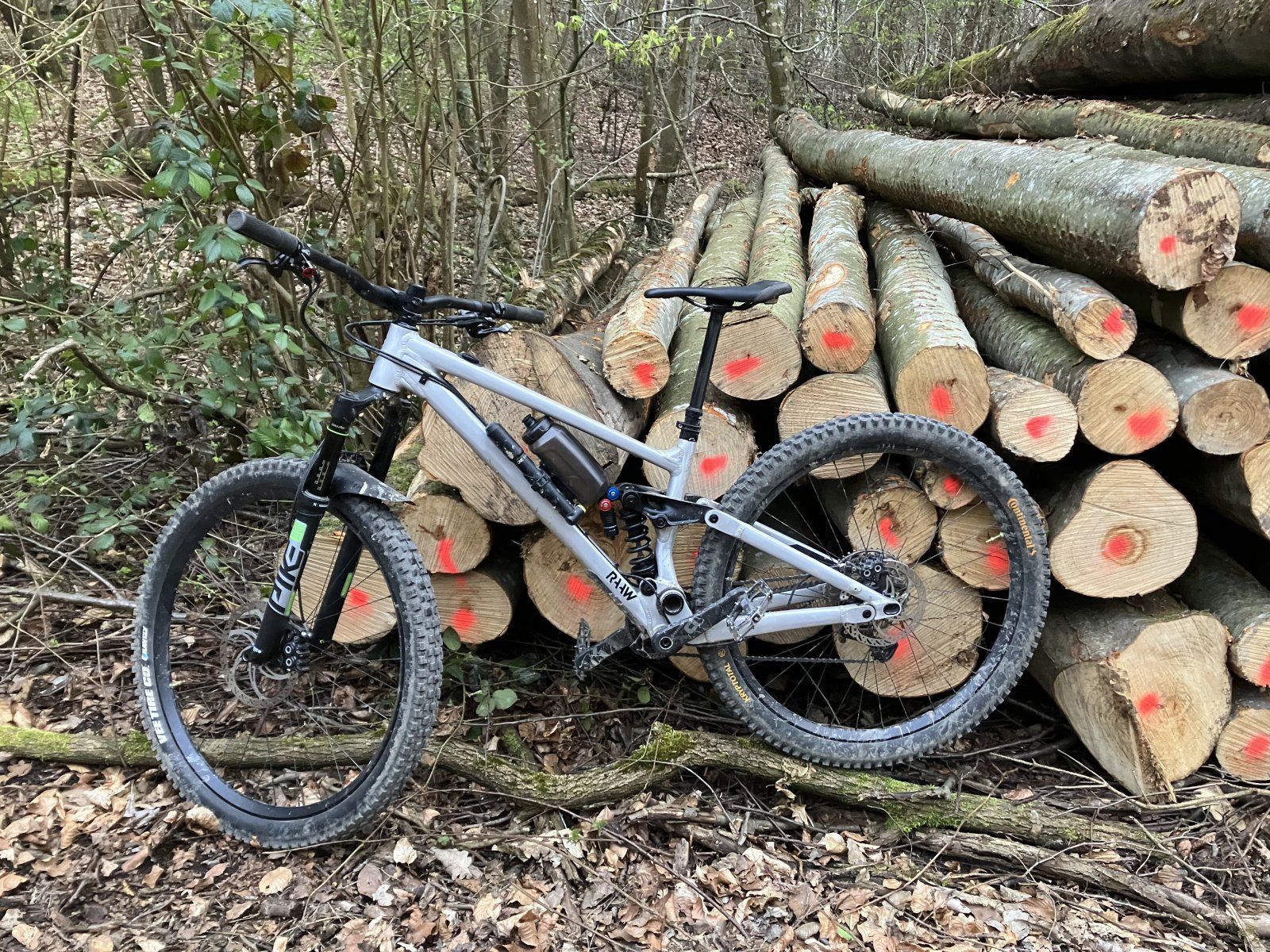

die ersten Runden mit dem Jibb und SFB5 liegen hinter mir. Momentan noch eher im Standgas wegen diversen Bändern im Sprunggelenk. Aber es waren die ein oder anderen Wurzeln und auch rumpeligeren Abfahrten dabei. Zwar natürlich noch nicht voll draufhalten aber trotzdem muss ich sagen dass das Teil extrem gut funktioniert und dem Jibb extrem gut tut 🥰
Der Dämpfer kam voreingestellt auf mein Gewicht und Rahmen, nicht nur die shims sonder auch die diversen Steller. Bis jetzt hab ich noch nichts verändert weil es sich einfach Sahne anfühlt. Kann sich natürlich mit zunehmendem Tempo und rougheren Trails noch ändern, aber für den Moment bin ich so echt happy.
Ich wiege schlanke 65kg und die Sensibilität ist sehr beeindruckend.
Hatte ich(zum Glück) beim Jade X nicht, was mich aber nicht arg wundert, für das was da an Herzblut und know how vom @chickadeehill reingesteckt wird.
Anfang Mai steht ein Trip nach finale an, danach werde ich hier an dieser Stelle wieder berichten.
schönen Frühlingstag allerseits und Grüße ins Vinschgau an die Chickadeehill-Crew 🤙🏻

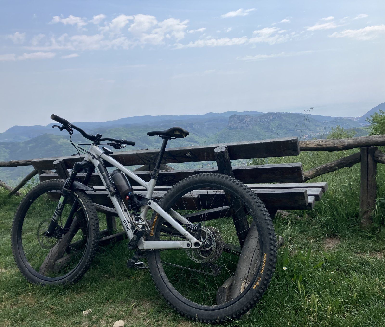

Leider ist der Trip schon rum. Der coil hat eins A Arbeit geleistet. Auch auf technischen und härteren Trails war ich sehr happy damit, auch mit den Einstellungen. Kompliment an @chickadeehill👊🏻. Der Dämpfer überzeugt mich sehr und tut meinem Jibb echt gut, damit fühlt es sich noch potenter an. Ich biken davon ausgegangen dass ich etwas langsamer machen muss(obwohl ich eh wegen der Bänder langsamer gemacht habe), aber der Dämpfer vermittelt echt viel Sicherheit!
So habe ich mir das erhofft und vorgestellt.

Ich bin immernoch sehr happy mit dem Dämpfer. Der Kontakt zu chickadeehill ist weiterhin vorbildlich. Der Dämpfer schluckt alles so wie es sein soll und der Pop, der bei einem Coil oftmals etwas fehlt, ist super vorhanden . Ich hatte zwischendurch mal wieder den DPX2 drin und der Unterschied ist schon enorm was die Sensibilität und Schluckfreude angeht. wenn auch die Lufthöhe durchs Gewicht beim SFB5 beim springen natürlich etwas geringer ist…außer man kann springen 🤣
Ich habe den Low speed rebound in der Zwischenzeit etwas schneller noch gemacht und die highspeed comp etwas rausgenommen.
Fertig ist man ja mit so nem setup nie, zumal hier auf den hometrails so richtige trails um setup gut einzustellen wirklich fehlen.
Ich kann wenn dann den Vergleich zum Jade X machen, jedoch hinkt dieser da es ein komplett anderes Fahrrad war.
Service kostet 119€ direkt bei chickadeehill, jedoch sind die dran Partner dafür akquirieren dass man den Service nicht unbedingt dort machen lassen muss, jedoch weiß ich nicht wie weit fortgeschritten das Ganze ist @chickadeehill ;) ?
AWK ist noch nicht in der Gabel, da ich dafür erst mal den shaft tauschen muss, da ich momentan mit Luftkappe unterwegs bin und von der Kombi von chickadeehill abgeraten wird. Aber über kurz oder lang wird die AWK kommen ;), egal ob mit zusätzlich MST oder nicht
