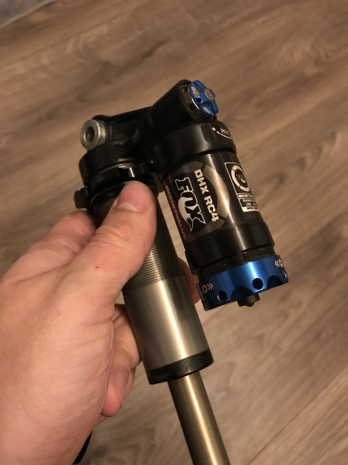

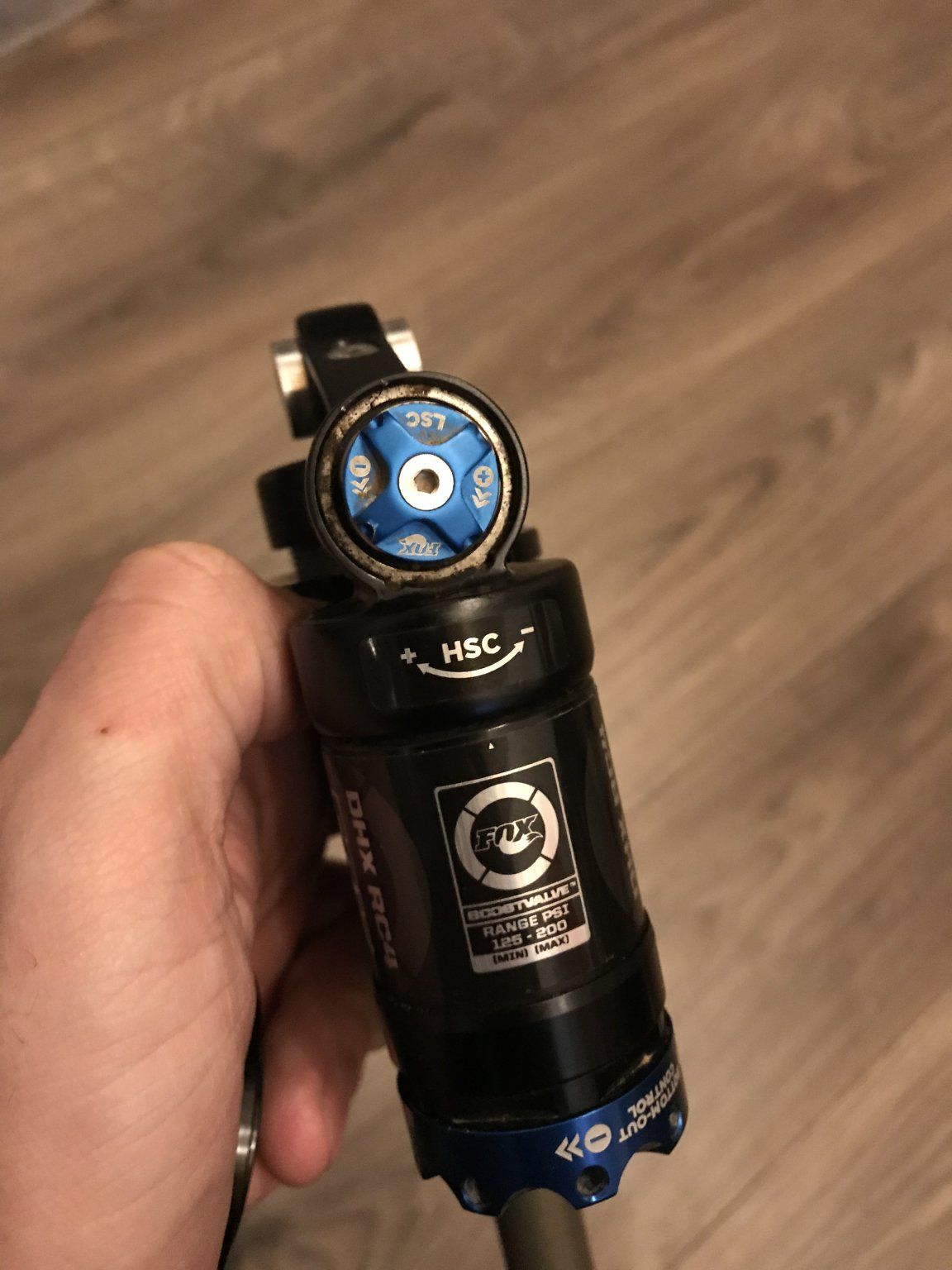

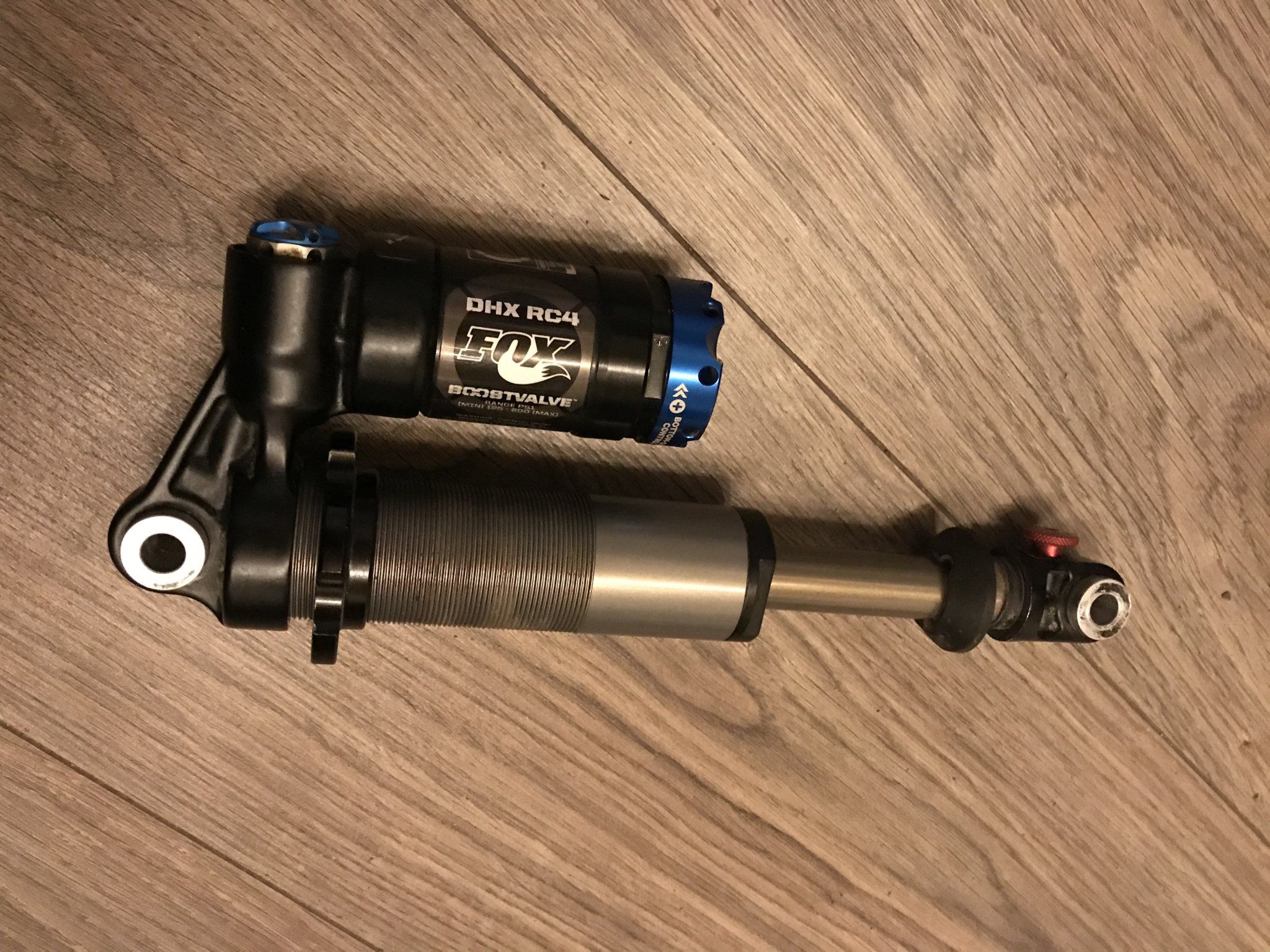

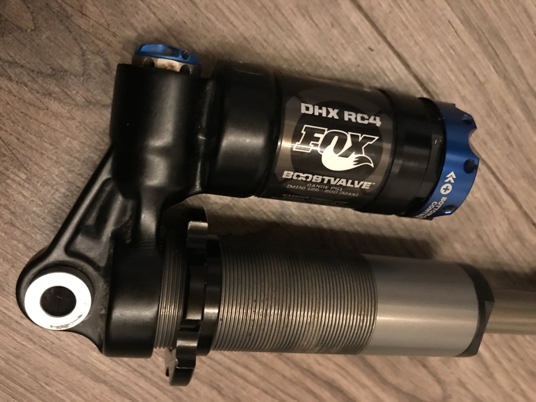

Anbei noch vier Fotos vom Zustand des Dämpfers. Gezahlt habe ich inkl. Versand aus England & Paypal Gebühren 120€.

Wenn Luft drin ist spürt man das beim Ein-& Ausreden von Hand.
Das schlürft dann man fühlt ein Art Krstzen.
Wenn er leise und rückfrei lâuft ist es gut gegangen.
Druck mal mindern und erneut komprimieren um zu schauen, ob ich ein Kratzen spüren kann? 125psi?
Edit: Auch mit 125psi und genaustens auf ein Kratzen achten kann ich kein Geräusch warnehmen, dass nicht auf die Dichtung zurückzuführen wäre. Glück gehabt?!
Merkst du einen Unterschied, wenn du die Druckstufendämpfung verstellt?
LSC komplett gegen den Uhrzeigersinn gedreht. Dämpfer lässt sich viel leichter bewegen. Keinerlei Geräuschentwicklung!
Gegentest fehlgeschlagen.. LSC komplett im Uhrzeigersinn -> kaum eine Änderung
Ok.. nochmals editieren.
AGB auf 150psi gebracht. LSC komplett geöffnet (gegen den Uhrzeiger) - Dämpfer lässt sich komprimieren. LSC komplett geschlossen (mit dem Uhrzeiger) - Dämpfer bewegt sich keinen Millimeter, auch nicht mit Körpergewicht auflehnen.
Es ist also deutlichst ein Unterschied spürbar. Das Ergebnis ist reproduzierbar.
HSC habe ich in beiden Fällen vollständig geöffnet (mit dem Uhrzeiger).
Dreh Mal die HSC ca. halb zu und probier nochmals. Wenn die HSC ganz offen ist, bringt die LSC nix, weil einfach alles durch den shimstack geht.
Auch mit 5/11 Klicks HSC habe ich einen deutlichen Unterschied. LSC komplett geschlossen mit Körpergewicht auflehnen 1-3mm Bewegung, LSC geöffnet und ich kann den Dämpfer in der Hand vollständig komprimieren.
Hattest du nicht überlesen - habe ich noch einmal auf deinen Hinweis so eingestellt und getestet!
