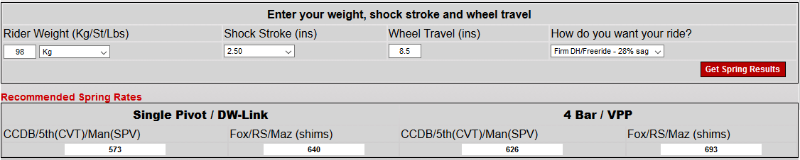

Wo wir bei den Federhärten wären. Ich hab bei https://www.tftuned.com/spring-calculator mal meine Werte nach meinem Verständnis eingegeben. Die Auswahl gibt leider nur die Möglichkeit von 35% oder 28% Sag - die Formel zur Berechnung wird auch nicht angegeben.

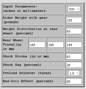

Dann gabs noch einen von MRP zum Download - daher mal kein Link. Dort ließ sich auch der Wert für den Sag frei wählen, also mal 20% eingegeben.
Die eingegebenen Werte links und rechts die Ergebnistabelle
Ändere ich den Wert für Sag im MRP Calculator auf 25%, so ergeben sich folgende Werte.

Bräuchte mal eine Rückmeldung zur Federrate vom Donnerstagsposting. Habe den Dämpfer auf Pinkbike günstig schießen können. Danke für den Link an der Stelle @mikefize
Aktuell mit dem Luftdämpfer bin ich mit ca. 30% Sag unterwegs, es wippt jedoch beim Pedalieren. Würde also vor der nächsten Ausfahrt den Luftdruck anpassen und eher richtung 25-28% Sag wollen.
Da liege ich bei den Federn bei 550. Mal auf "Verdacht" 550 & 600 ordern? Sind das unten die richtigen Federn? Der zweite Wert soll dem Dämpferhub entsprechen, dass wären bei mir allerdings 2,5" und nicht 2,8"?
