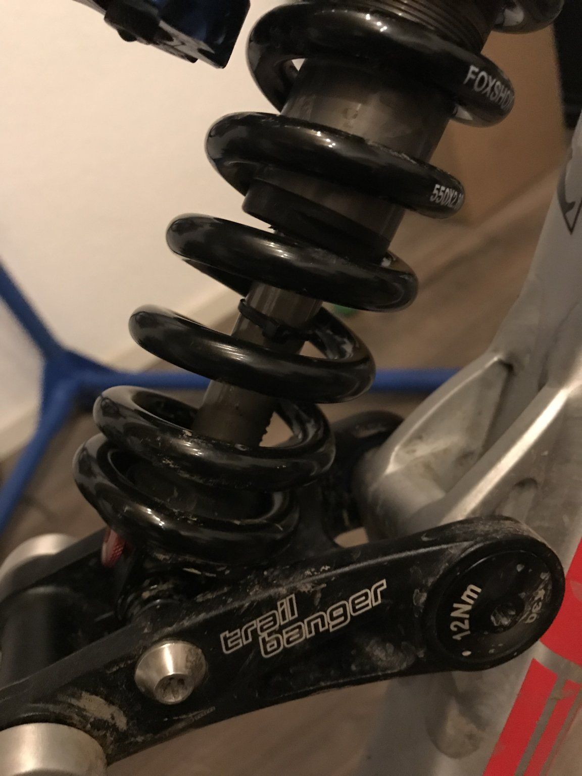

/Edit: Sag Indikator eingebaut. HSC und LSC komplett offen, 150psi im AGB komplett draußen (auf minus), 550er Feder.
Was anderes wie die lowspeed zudrehen wird dir wohl nicht übrig bleiben.....
Sonst wirds nur unkomfortabel...
Daher is so n inline Coil mit climb switch ja so geil. (Oder der dhx 2 mit dem druckstufenhebel, da wird aber auch nur die lowspeed zugedreht)
Bei meinem Rocco kann ich wenigstens das TST in 4 Klicks zudrehen für n Uphill, das funktioniert eigentlich sehr unauffällig.
Aber wie du schon sagst, man muss auch dran denken, ihn wieder aufzumachen.
Sonst fährt man halt ma den Fischerpfad mim Hardtail runter:lol:Und unten denk ich mir dann " Dämpfer, brauch ich das?":wut:
Versuch einfach mal alle Einstellungen bei zu behalten und erhöhe den Druck auf Maximum im AGB.
Wie weit hast du die HSC zugedreht? LSC wirkt erst richtig, wenn HSC min 1/3, besser 1/2 zu ist. Sonst geht das Öl einfach den Weg über den Shimstack. Wie sieht den die AntiSquat-Kurve von deinem Geschoss so aus? Weil wenn die schaukelig ist, dann hilft nur was mit Lockout.
Du kannst noch mit dem druckim Ausgleichsbehälter spielen, der verschlechtert dir aber das Ansprechverhalten.
Den sind wir gestern Mittag runter - da haben wir im unteren letzten Teil tatsächlich jemanden auf dem Hardtail gesehen. Dort, wo der größere Sprung ist. Verrückter Kerl.
Das erhöht doch nur die Endprogression?
Genau das dachte ich auch.
Wie weit hast du die HSC zugedreht? Wie sieht den die AntiSquat-Kurve von deinem Geschoss so aus?
HSC habe ich 3 oder 4 Klicks von komplett offen. AntiSquat sieht wie mit dem Lineal gezogen aus
Wie von @DrFlow beschrieben ist das Kammervolumen nur für die Endprigrssion zuständig.
Über den Druck in der Kammer erhöhst du salopp gesagt einfach alle Druckstufenparameter.
Wichtig ist natürlich auch die Zugstufe, da muss man beim Coil erfahrungsgemäß etwas mehr fahren als bei Luftdämpfern.
Du musst es schon versuchen, da kann man nur wenig Hilfestellung geben.
Es weiß ja keine wie du unterwegs bist.
Der eine fährt passiv uns sucht ein Sofa, der andere fährt aktiv und würde am Sofa ersaufen.
Dreh mal die HSC weiter zu, sonst hilft dir die LSC nicht viel.
AntiSquat ist halt eher mau im Sag-Bereich, das wird schwierig. Du wirst einen Kompromiss eingehen mussen, entweder Bergabperformance und bergauf versuchen möglichst effizient zu treten oder LSC immer zudrehen und oben wieder aufdrehen.
Die Kammergröße bestimmt die Endprogression, je kleiner bei gleichem Druck, desto höhere Progression. Der Druck an sich bestimmt dir, in Maßen, die Stärke des ProPedalVentils. Das bewirkt aber auch ein schlechteres Ansprechverhalten, ähnlich einer Federvorspannung.
