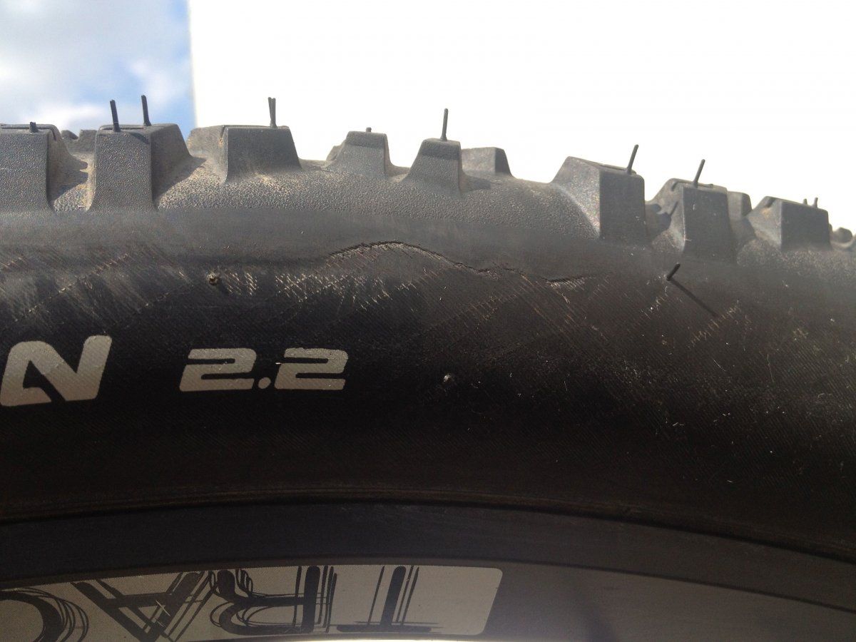

Hab heut nen Conti RQ RS 29x2.2 bei meinem Händler zur Reklamation abgegeben, weil neben dem "eiern" auch anscheinend die Lauffläche einen Fehler hat. Bin gespannt wie lange das nun dauert..., wenn ich das aber hier so lese..., oioioioi... :eek:
Habe als Ersatz nun einen TK PT 29x2.2 aufgezogen und siehe da, er eiert auch wie Sau :mad:
