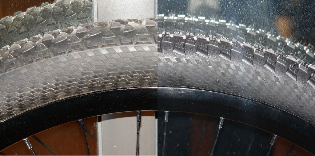

Hier ein Vergleich von Forumskollege ChrizZZz:
Rechts: Conti XKing 2.0 Supersonic (Höhe 46,5mm)
Links: Conti RaceKing 2.2 Supersonic (Höhe 55mm)
