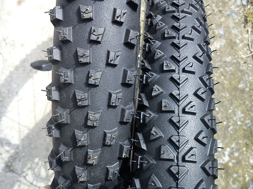

Der 2.0er XKing SS paßt höhenmäßig zum 2.0er RK, der 2.0er RK ist aber schmaler.
Bei den beiden 2.2ern passt es von der Breite besser, der RK ist aber ein wenig höher.

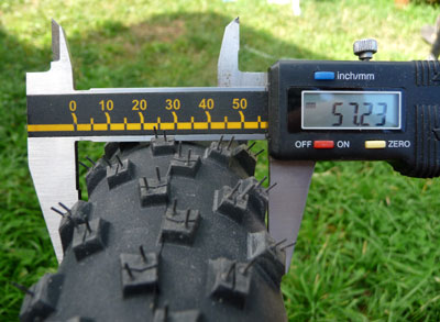

2.0:
2.2:
2.4:
607g, 623g, 665g, 690g (Die Bilder sind vom Culturesponge aus dem mtbr, er hat 4 2.4er auf der waage, leider kann man sie nicht verlinken, hab alles probiert).
Race King 2.2 RS:
X-King 2.4 RS:
X-King 2.4 RS Hoehe:
XKing 2.4 RaceSport and a Race King 2.2 RaceSport

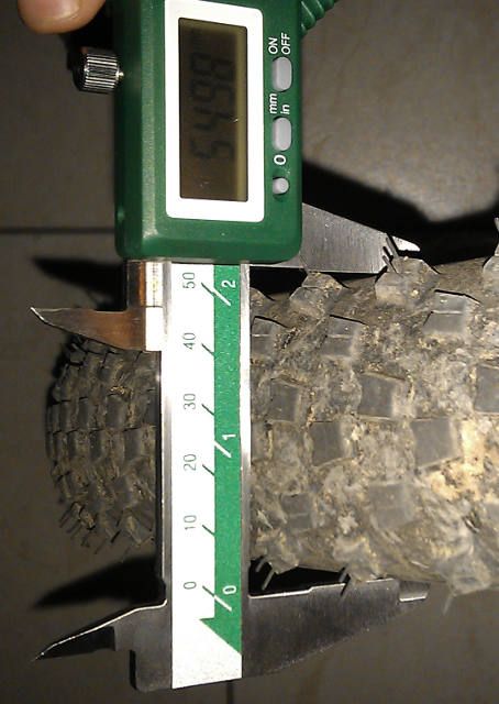

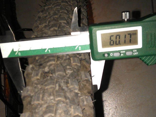

Beide Reifen Racesport seit etwa einem halben Jahr, Tubeless auf Acros A.rim (21mm Innenweite) und knapp über 2bar Luftdruck. Der Geringe Verschleiß begründet sich in einem Defekt vom entsprechendem Rad.
55mm beim 2,2" Reifen damit real 2,16"
60mm beim 2,4" Reifen damit real 2,36"
Größter Gag, nach ETRTO habe ich Abweichungen, die unter Messungenauigkeit fallen. Bei mir funktionieren aber gern mal Radteile die sonst anscheinend nirgends halten und im Gegenzug mach ich Sachen kaputt die als Haltbar bekannt sind :D
Feststellung: Auf dicken Laubschichten die auf losem Untergrund liegen hat der Reifen zu kleine Stollen. Durch nicht all zu tiefen Schlamm kommt man mit Übung 1a durch.
