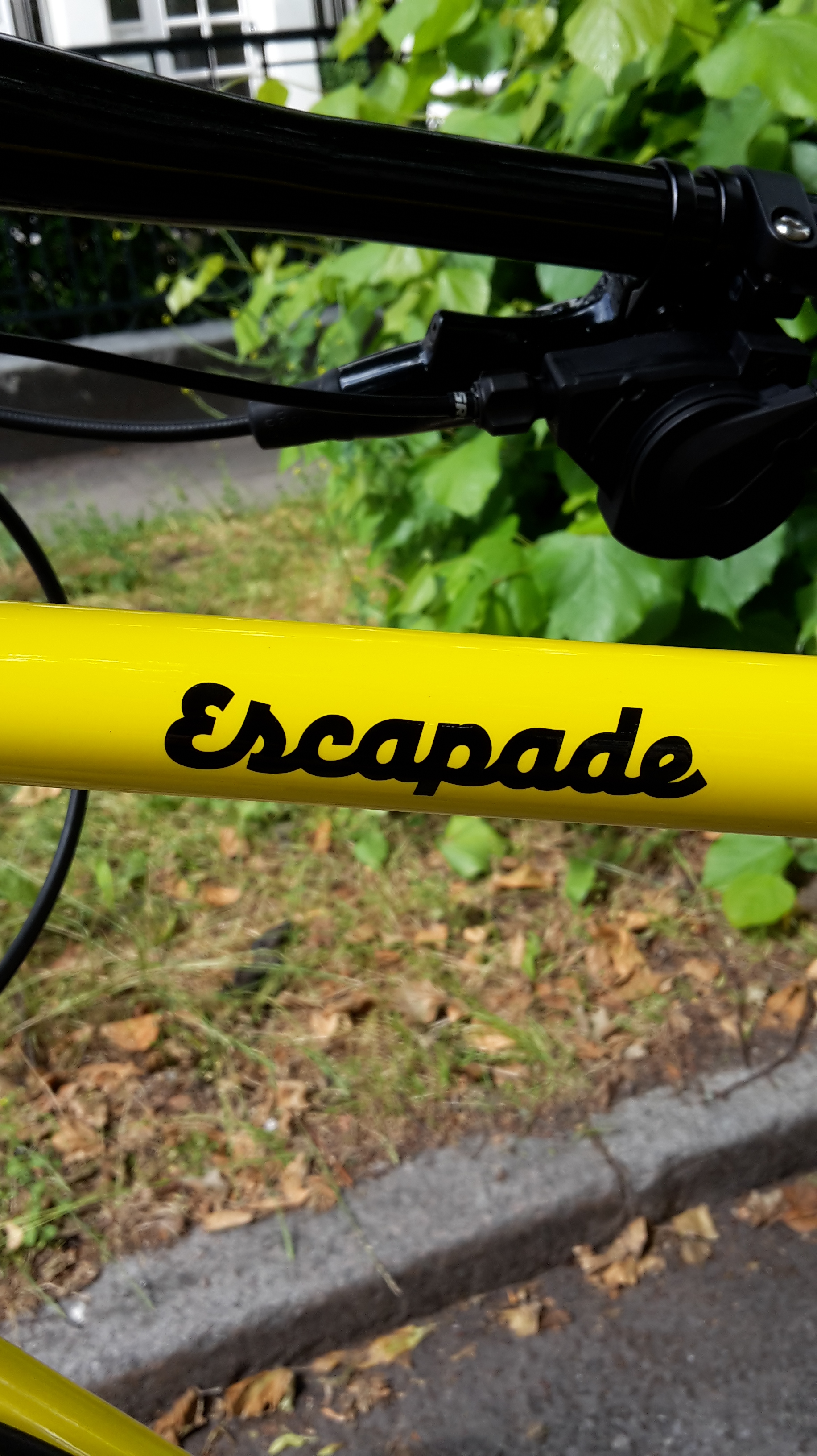

Also, 2,5 Monate sind jetzt ins Land gestrichen. Seit aber drei Wochen ist das Rad jetzt am fahren. Fotos und weitere Kommentare und ein paar Fragen kommen gleich...Leider nur in handy Qualität da ich leider keine andere Kamera besitze.
Leider sind die Fotos die ich wärend des Aufbaus gemacht habe alle weg. So seht hier zumindest das Endprodukt. Ich werde auch noch etwas zum Aufbau (wie gesagt war mein erster) machen.
Die Farbe ist schon recht deutlich, sieht aber toll aus. die Rahmenverarbeitung ist auch sehr gut.
