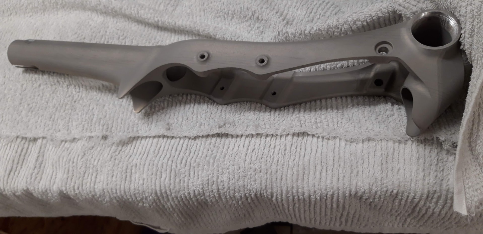

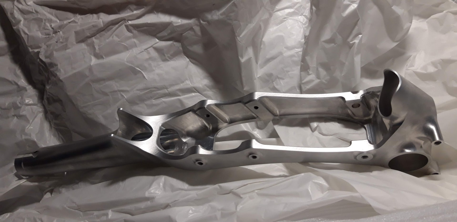

Vor dem Verkleben werden Aluminiumteile mit einem speziellen Säurebad behandelt. Dieses Verfahren bietet eine viel größere Kontaktfläche für den Klebstoff und ähnelt einem Anodisierungsprozess. Es wird hauptsächlich für die Militär- und Flugzeugproduktion verwendet.
Unten können Sie Bilder von vor und nach der Behandlung vergleichen. Nach der Behandlung ist die Oberfläche völlig anders (etwas stumpf) und viel poröser (was die Haftfestigkeit dramatisch erhöht und das Metall elektrisch isoliert). Wenn Sie genau hinschauen, können Sie die Rohmaterialstruktur erkennen (die geraden Linien, die vom Tretlager zum Sitzrohr verlaufen). Es zeigt, wie das Aluminiummaterial in der Aluminiumhütte gewalzt wurde.
VOR
NACH
Der von mir verwendete Klebstoff fungiert auch als hervorragender elektrischer Isolator. Dieser Rahmen wurde drei Saisons hintereinander gefahren. Es gibt überhaupt keine Probleme mit der Verklebung.
Ich verwende einen Übersetzer vom Englischen ins Deutsche. Wenn also etwas falsch übersetzt ist, sagen Sie es mir bitte :D
VOR
NACH
