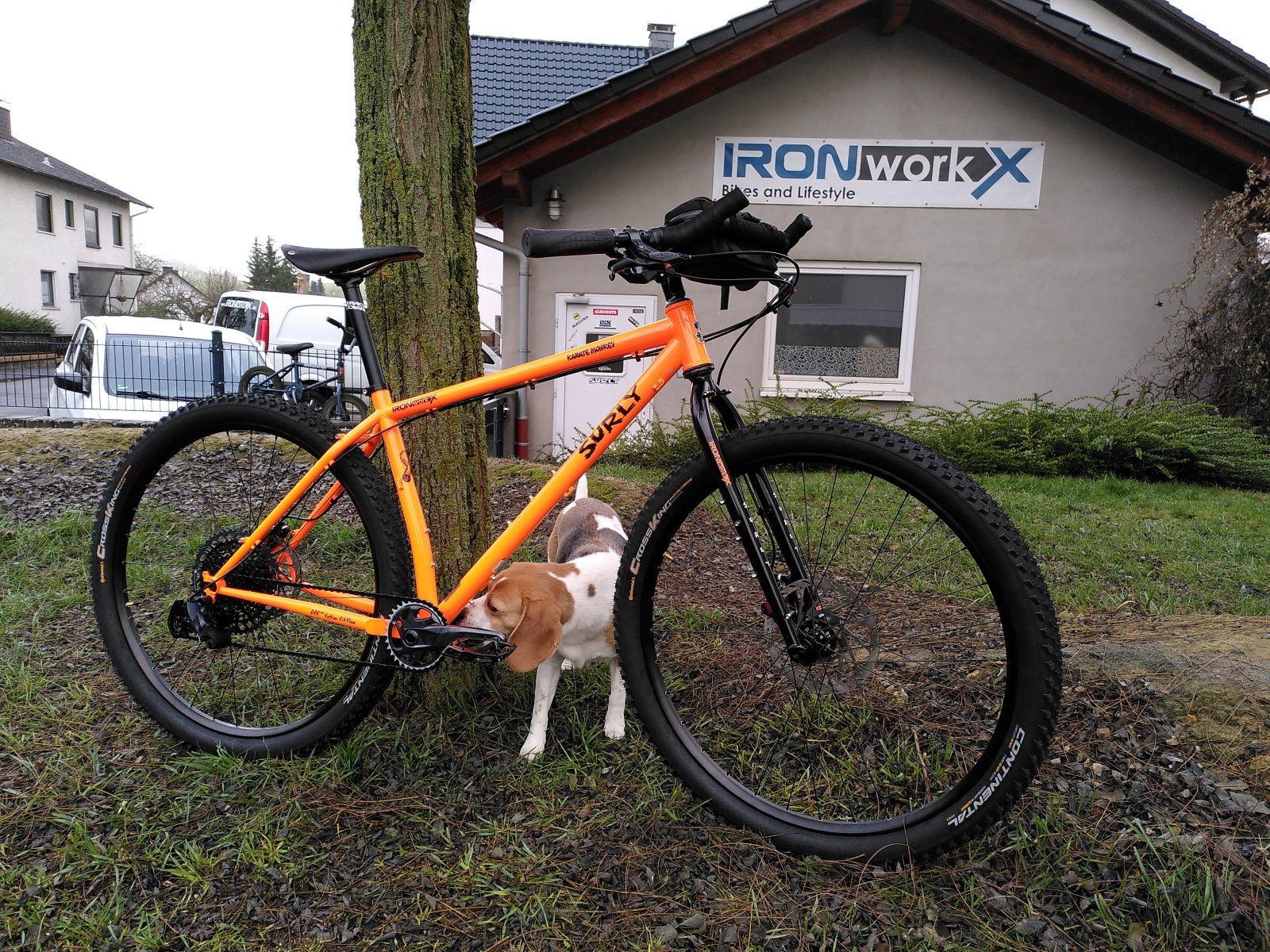

Ehrlich: Finger weg von unsinnigen Federgabeln bei über 80kg. Kann genau nix und die Buchsen und damit die ganze Gabel halten von 12 bis Mittag.
Investiere etwas mehr für ein starres Stahlbike mit gut dämpfenden Reifen und du hast technisch Ruhe, Komfort und damit mehr Spaß.
Sowas, wenn das Augenmerk wirklich auf Staße liegt. Max. Komfort!
Ogre
Sowas, wenn es auch auf Trails gegen soll (Rahmen wird mit Starrgabel geliefert):
Monkey
