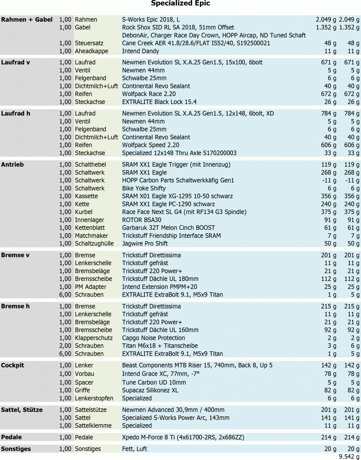

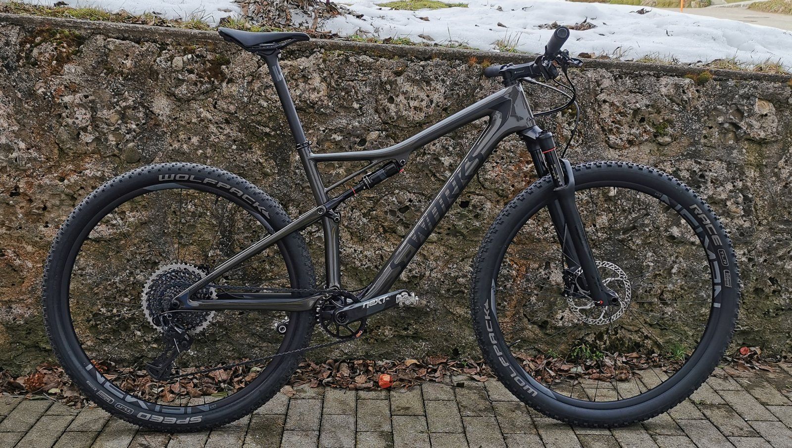

Sonstiges : Specialized Helium Luft nur 5 g ! für 850€
Du hast Recht, Fett und Luft wiegt natürlich mehr als 20g. Allein die Luft in den Reifen wiegt schon mehr.
Aber das Gesamtgewicht laut Waage liegt bei 9,48kg, da wollt ich das Gewicht in der Liste nicht unnötig in die Höhe treiben.
Ach ja, dein Späßchen mit Helium in den Reifen hab ich noch nie gehört. Abgewandelt mit ein wenig Sarkasmus gerichtet gegen das hohe Preisniveau von Specialized ist das natürlich DER Brüller schlechthin! :eek:

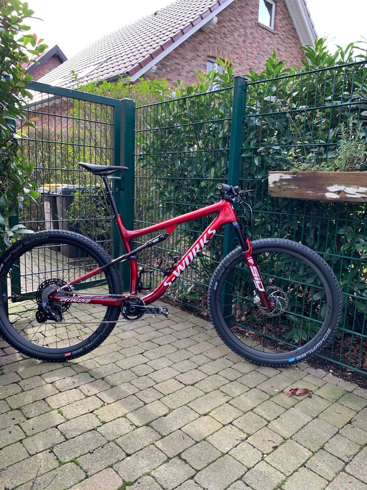

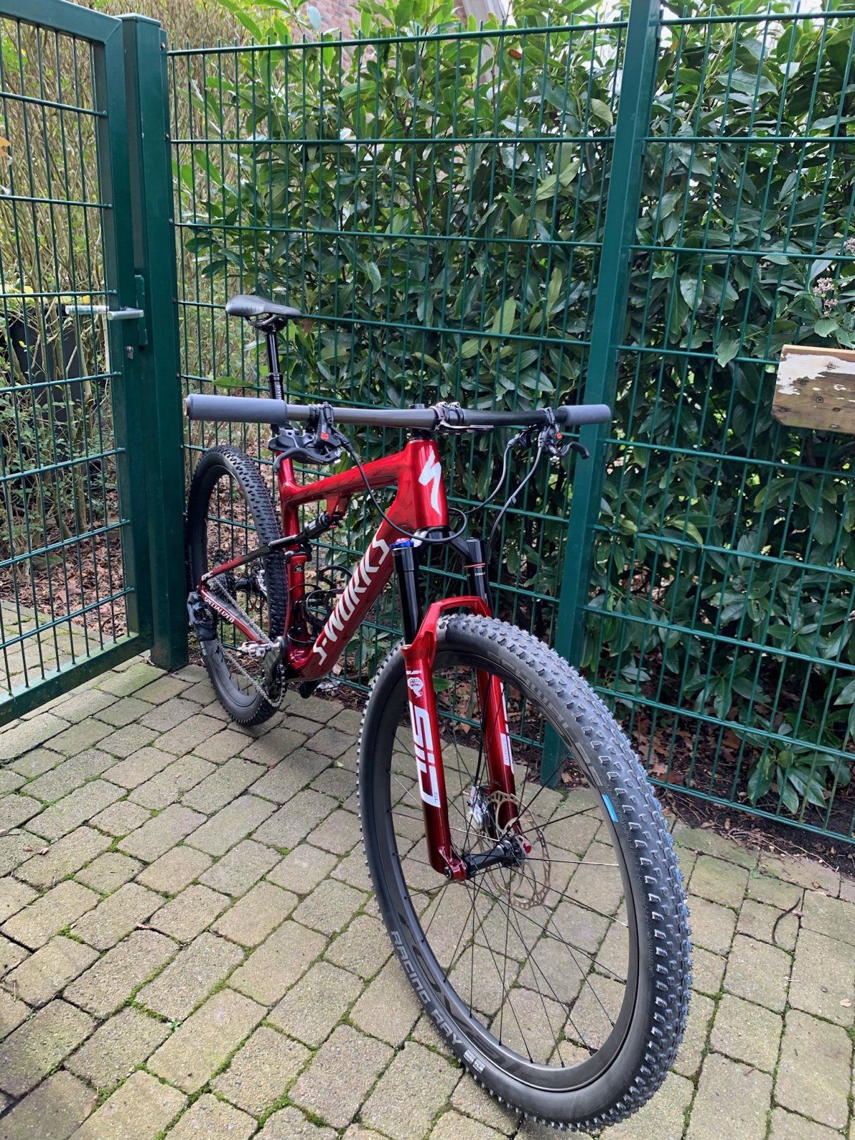

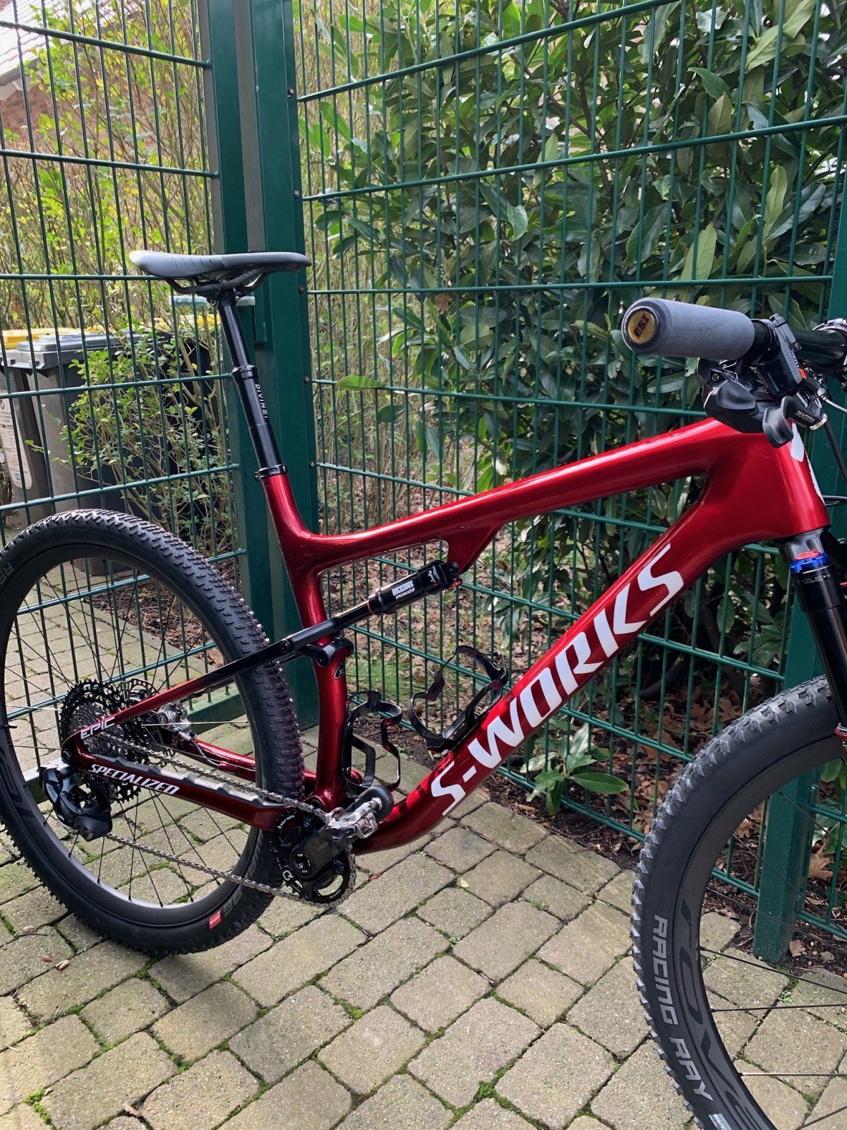

Meines ist nun auch fertig ! So wie es da steht 10,2 Kg in XL , ich habe aber keine Gewichtstabelle mit einzel Gewichten.
Text jetzt im Speci Fred... hier ja nur Bilder

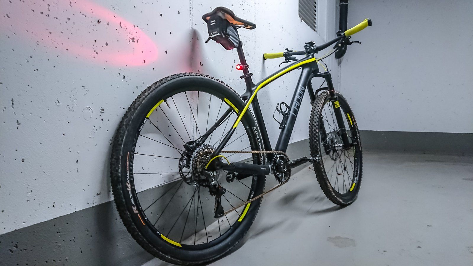

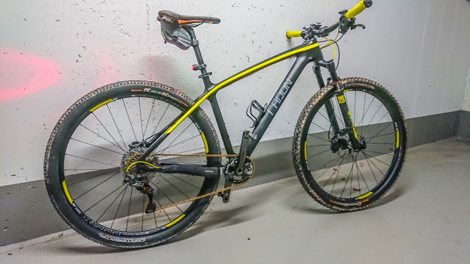

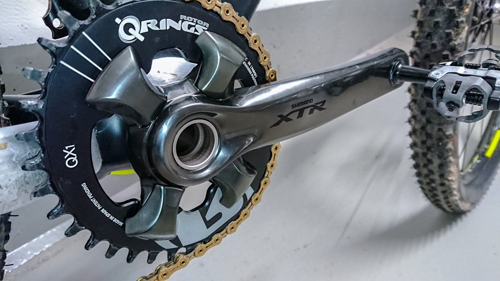

Mein Radon ist soweit mal fertig geschraubt.
XT 2fach Kurbel wurde durch eine XTR m9000 mit Rotor Q Rings 36z ersetzt.
Der Umwerfer und der schalthebel flog natürlich raus.
Schimano 08/15 Backstein Klicks wurden dur BBB BPD-14 ausgetauscht.
Alles andere hat ja mittlerweile abartig Lieferzeiten.....
Zur Auswahl standen eigentlich die Xpedo CXR bzw. die CXR Titan.
Hinten gibt es jetzt XTR 11fach mit Sram 1199 Kasette anstelle von XT 10fach.
Die laufräder bekamen noch Ceramic Lager.
Erste kurze Einrollmeter gab es heute in der Tiefgarage.
Farblich gut abgestimmt und schöne Parts. Nur das Kettenblatt wirkt etwas fremd. XTR-grau oder komplett schwarz würde besser passen.
Danke 😊
Ja das mit dem Kettenblatt stimmt.
Die Rotor Kettenblätter gibt's leider nicht in der passenden Farbe.
Bin auch schon am überlegen, wie man die Q Rings bearbeiten kann, das es etwas stimmiger ist.
