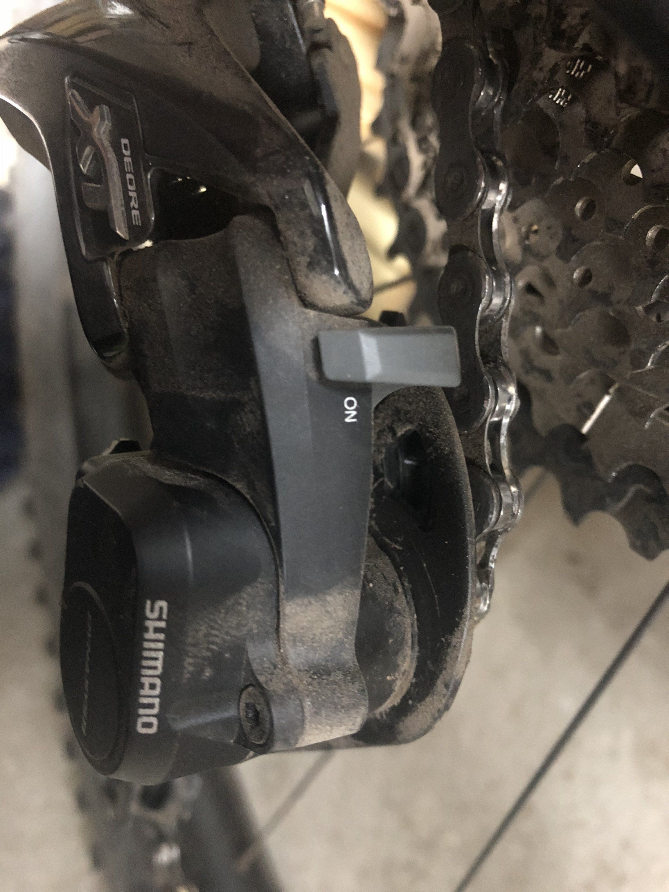

    Schau auf das Schaltwerk, da ist ein Hebel mit em kann man das ein und ausschalten. Ich glaub da steht on und off drauf
    • Gewinner Gewinner x 1
  2. MTB-News.de Anzeige
  3. E4253AB9-693F-45CE-A194-9C07296092B6.
    Da war wirklich ein Hebel und der war aus mir nicht erfindlichen Gründen auf „off“. Muss eine Werkseinstellungen sein, ich war da nie dran, merkwürdig...
    Aber erstmal besten Dank an HANS!!! Schalter ist nun auf „on“ und sobald ich Zeit habe das wieder zu testen melde ich mich nochmal. :D
