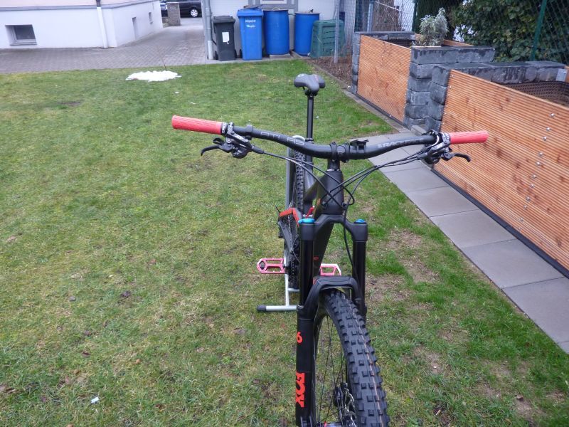

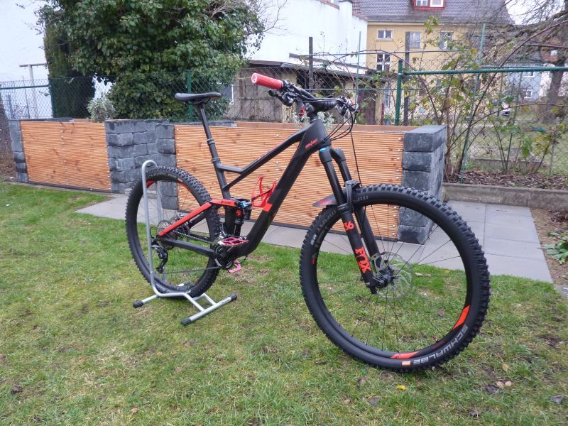

So, wollte mich wieder zu Wort melden. Da das Tretlager, wie andere geschrieben haben, sehr tief ist und meine Zughülle (diese Verlegung ist nicht sehr durchdacht) gleich bei der ersten Tour beschädigt wurde, habe ich nun einen Aquarium-Luftschlauch als Schutz darüber gezogen. Was ich noch geändert habe: Lenker Race Face Aquila, 820mm mit 35mm Rise, weil mir der Originale zu niedrig war und Ergon GE1 Griffe. Sonst passt es. Beim Verschleißteilwechel im nächsten Winter kimmt vorne ein 40er Kettenblatt und hinten eine SunRace Kassette mit 11-50 Zähnen rein und der Umwerfer kommt weg
Anhang anzeigen 816036 Anhang anzeigen 816037
Schaut gut aus, nur die Pedale scheinen eine andere Farbe zu haben.
Wegen des Zuges: ich gehe davon aus, das die Beschädigung durch zu wenig Länge des Zuges im Bogen zustande gekommen ist. Und das TM hat doch einen KB Schutz, sowas habe ich bei meinem SL nachgerüstet und er war schon häufiger nötig. Also prüfe mal, ob der Zug genügend Länge zum Einfedern hat.
Gruß
/S.
Was für ein Blatt willst du montieren?????
Meinst du vielleicht ein 34? Sogar ein 32 wäre mir schon zu viel im Allgäu.
Macht so viel Rise am Lenker Sinn? Ich finde etwas Druck braucht man schon vorne wenn man flott fährt. Hab bei mir einen kleinen Spacer über dem Vorbau.
Mein Bike ist seit Juli im Einsatz, mit den Zügen hatte ich nie Probleme und die Abschürfung ist minimal.
