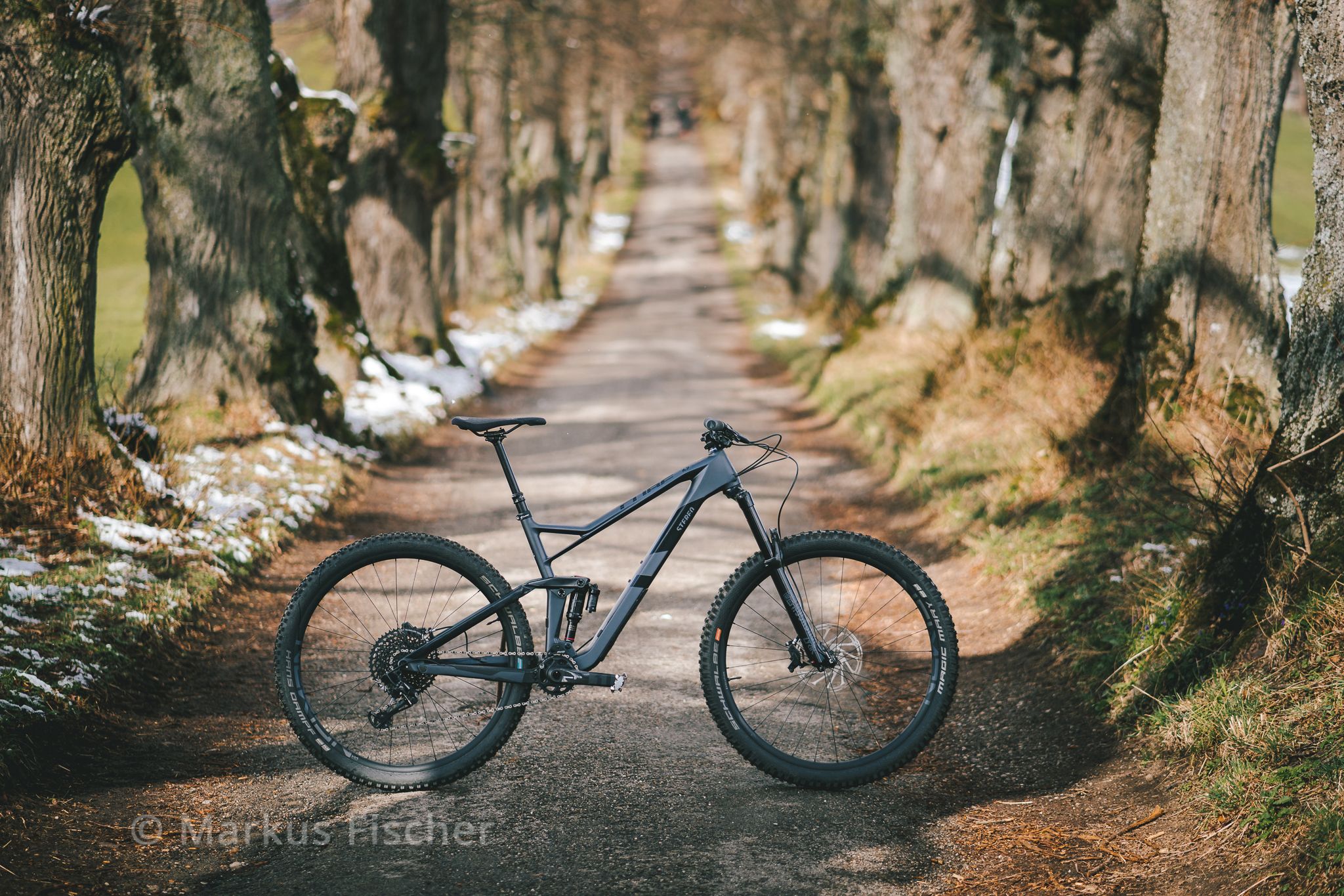

Cube 2019 Stereo 150 29“
Läuft.

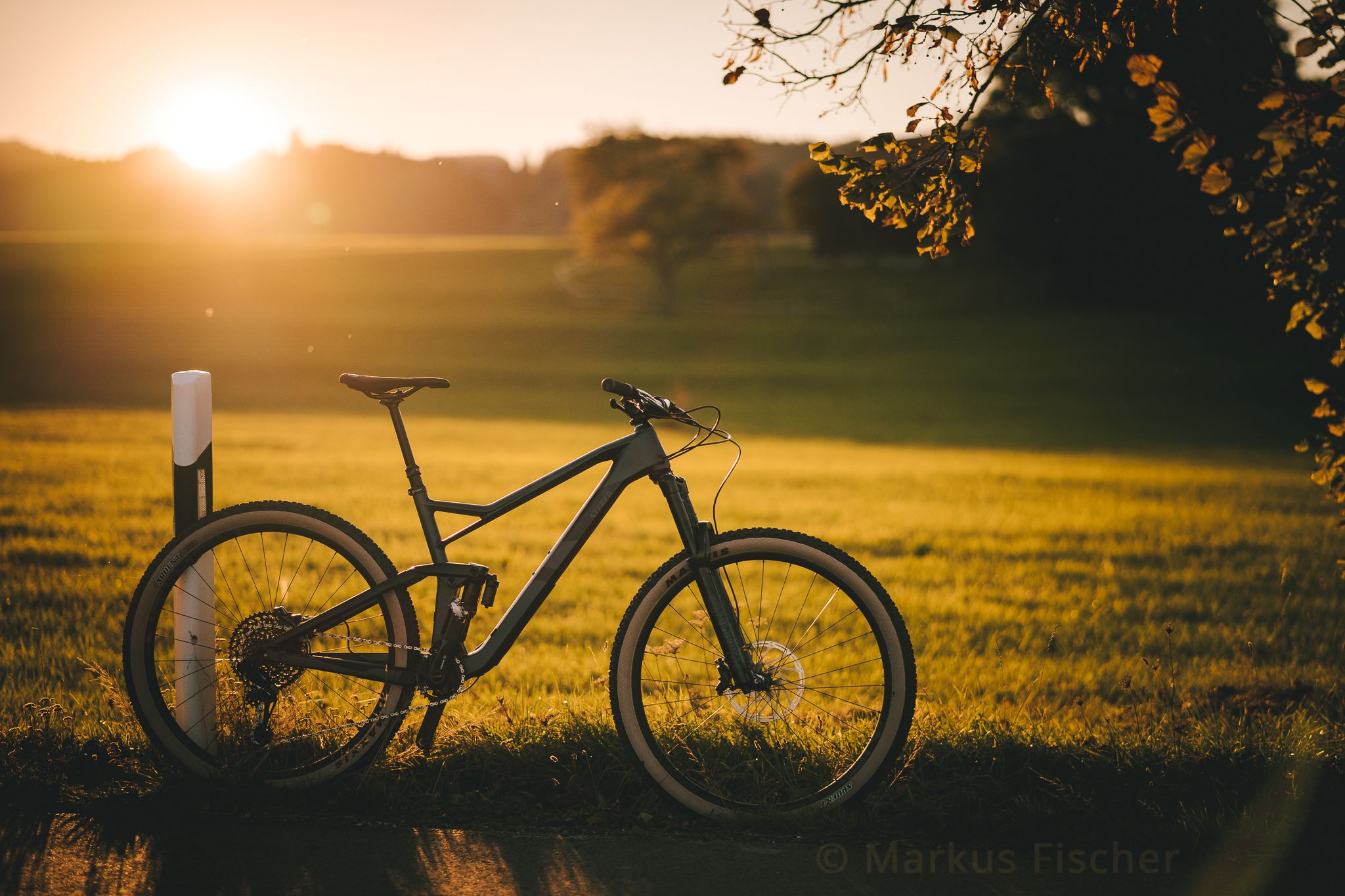

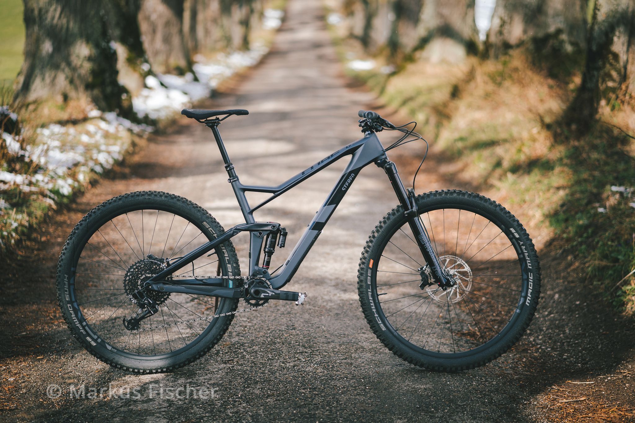

@emek Schöne Bilder!
Ich habe mir auf der Suche nach dem EINEN Bike für alles auch das SL bestellt.
Magst du uns noch deine Eindrücke über Bike mitteilen?
Merci und Grüße
