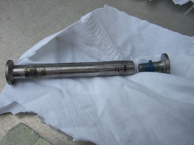

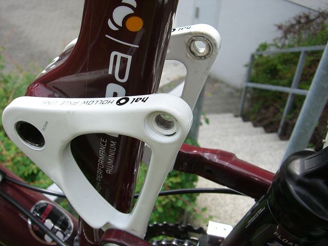

Hi Leute,
hab nach der Demontage meines Dämpfers feststellen müssen das anscheinend (???) die Geometrie meines Hinterbau´s nicht passt.
Wie man auf den Bildern erkennen kann ist die Achse zwischen den "Umlenkdreiecken", wo der Dämpfer gelagert ist, total eingelaufen.
Mir ist schon vorher aufgefallen das die Umlenkhebel nicht parallel stehen, von Anfang an. Doch erst nach der Demontage sind diese Laufspuren zutage gekommen, da dort ja noch die Aluhülsen drüber sind.
Wenn ich mir jetzt den Hinterbau anschaue kann ich die Umlenkhebel auch nicht gerade bzw parallel stellen, weil der Winkel/Länge durch den oberen Teil des Hinterbaus vorgegeben ist (die Länge der beiden Streben kann nicht verändert werden, weil fest über dem Bügel am Hinterrad verbunden).
Was also tun??? Habt ihr ähnlich Probleme oder ist der Hinterbau bei mir einfach Sch... bzw ungenau gefertigt (Thema Toleranzen)???
