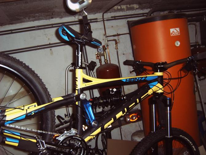

btw: Ein Bild, ein Bild!

also wenn meine waage richtig geht sind es bei meinem 15,8kg(wie gesagt wenn sie richtig geht?!?!).

wobei weiss einer das gewicht des rahmens inkl. dämpfer??müs lee,ich bin 40 und muß um jedes gramm feilen sonst ist da nix mit berg hoch treten!!
Krass! :eek:
Also wenn die Waage wirklich mal nicht defekt ist...
Aber gut, die Reifen machen im Vergleich zu meinen bestimmt 400 g je Pelle, bei der Kurbel sind 200-300 g (keine Ahnung was deine wiegt) drin.
Macht etwa ein gutes Kilo.
Der Rahmen in Größe S (oder M?) wird von CUBE mit 16,5 kg (ohne Pedale) angegeben.
Hey Gobo, kannst du die ausgebaute Kurbel mal auf die Waage schmeißen?
Mich würde das Gewicht mal interessieren im Vergleich zu meiner 2fach SLX.
