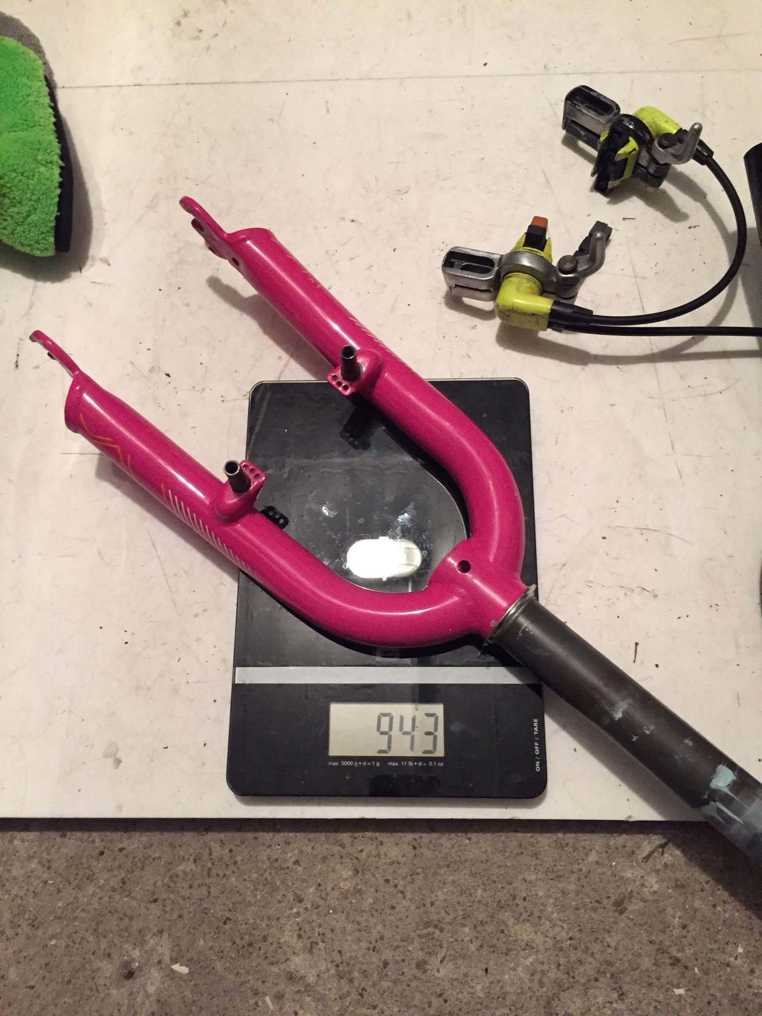

Erst die Große Freude das man 370g spart und dann kam der Kokua Standard. 84mm Einbaubreite für die Nabe zum Glück hab ich das Jumper da. Dann muss eben mal wieder alles umgebaut werden.

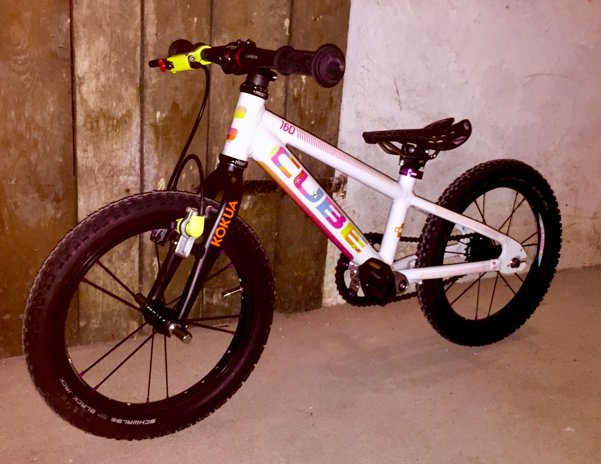

Hallo,
mein kleines Projekt ist nun auch zu Ende. Es hat viel Spaß gemacht. Danke an alle für die Anregungen.
Hier das Cube Bike von meinem Sohn und die Einkaufsliste der getauschten Bauteile. Ist leider bereits ziemlich ramponiert da mein Kleiner täglich fährt und hin und wieder stürzt.
1x NECO Innenlager BSA 68 Vierkant 110,5mm (ebay) -> 10.00 €
2x Schwalbe Black Jack (KuBike) -> 23.90 €
1x Kurbel (KuBike) -> 34.95 €
1x AluPedale (KuBike) -> 17.95 €
1x Laufrad Vorne (KuBike) -> 29.95 €
1x Laufrad Hinten (KuBike) -> 34.95 €
1x Sixpack Racing Skywalker CNC Spacer (Bike-Discount) -> 8.08 €
1x Sixpack Racing Menace Sattelklemme 31,8 (Bike-Discount) -> 8.08 €
1x Sixpack Racing Yakuza AV Ventilkappen (Bike-Discount) -> 5.90 €
1x Carbon Sattelstütze China (ebay) -> 15.00 €
1x Brake Booster (ebay) -> 13.00 €
1x Cube Lenkergriffe -> 8.07 €
1x KCNC Fly Ride Vorbau Ø 25,4mm black (Vorbaulänge: 50mm) -> 25.37 €
1x Avid Speed Dial 7 Bremshebel set schwarz -> 19.02 €
1x KCNC Rampant Flat Lenker Ø25.4 mm schwarz (Breite: 600mm) -> 20.00 €
1x Shimano Deore v+h Set Felgenbremse V-Brake BR-T610 -> 30.00 €
1x Shimano Bremskabel Set -> 10.00 €
