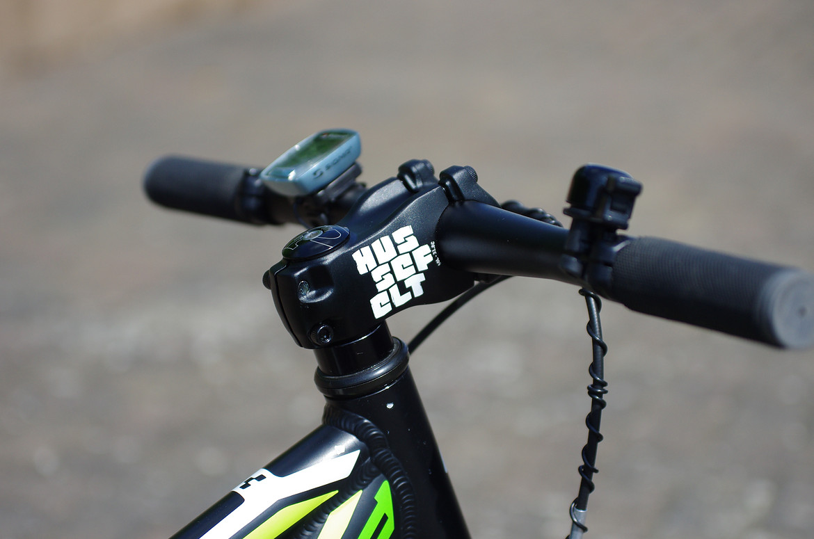

  18. Dann will ich auch mal zweigen was ich aus dem Cube für meine Tochter gemacht habe.
    Vielen Dank für die Tipps und Anregungen aus diesem Thema.
    • KCNC Lenker
    • Hussefelt Vorbau
    • Sattel von BensPapa
    • XLC V-Brakes
    • Avid Bremshebel
    • Kubikes Laufräder, hinten mit SRAM Automatix
    • Kubikes Alu Kurbel
    • Token JIS Innenlager
    • Xpedo Pedale
    • Schwalbe Black Jack Reifen
    • Cube Seitenständer
    Aufgrund der SRAM Automatik, der Hinterradbremse und dem Seitenständer kein Leichtgewicht, aber unterm Strich passt´s ;-)
