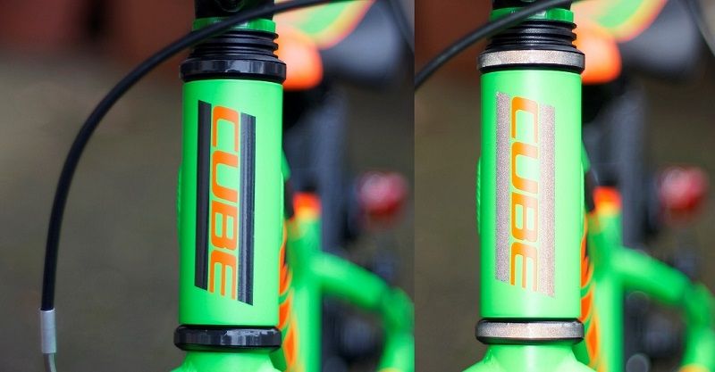

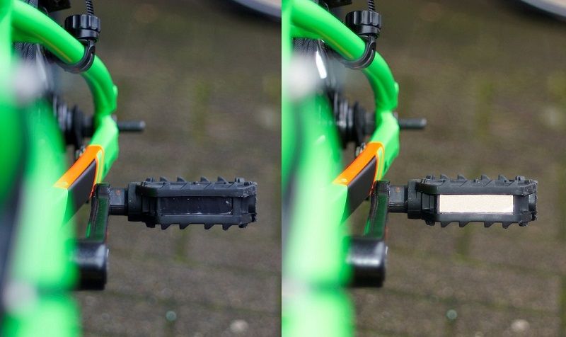

Ich war auch nicht ganz untätig. Da das Rad im täglichen Einsatz ist, stand erstmal die Sicherheit im Fokus.
Zuerst habe ich Lampen dran geschraubt. Die hatte ich noch rumliegen. Lediglich einen Adapter für V-Brakes musste ich ordern.
Bei dieser Aktion habe ich auch gleich die Bremsen getauscht (unglaublich wie ungeeignet die Originalen waren).
Anschließend noch die Reflektoren getauscht und ein paar Streifen reflektierendes Klebeband verklebt.
