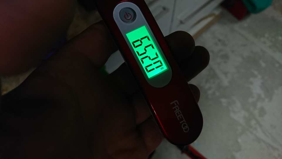

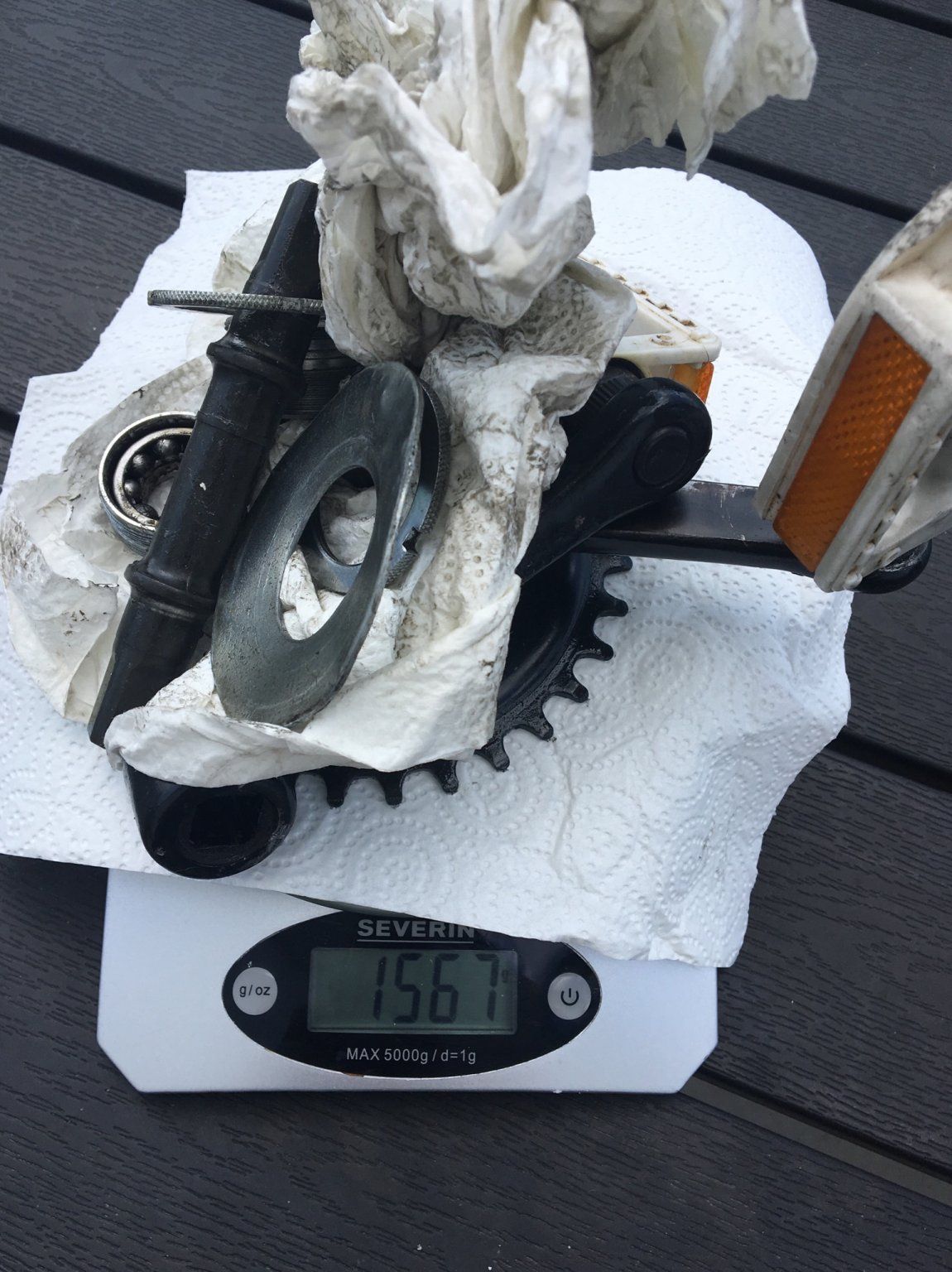

Lager und Kurbel sind nun getauscht.
Das mit dem Stahlklumpen trifft es ziemlich genau :D
Habe mal die gesamten alten Teile auf die Waage gelegt.
Vg
ThimschE

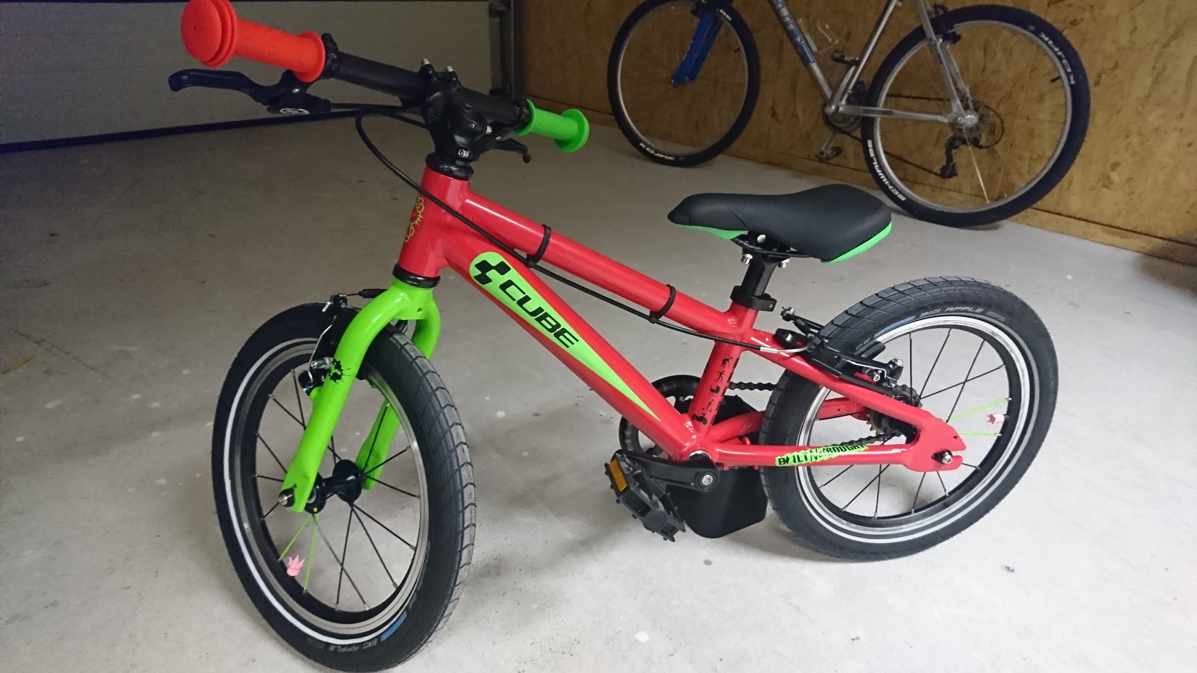

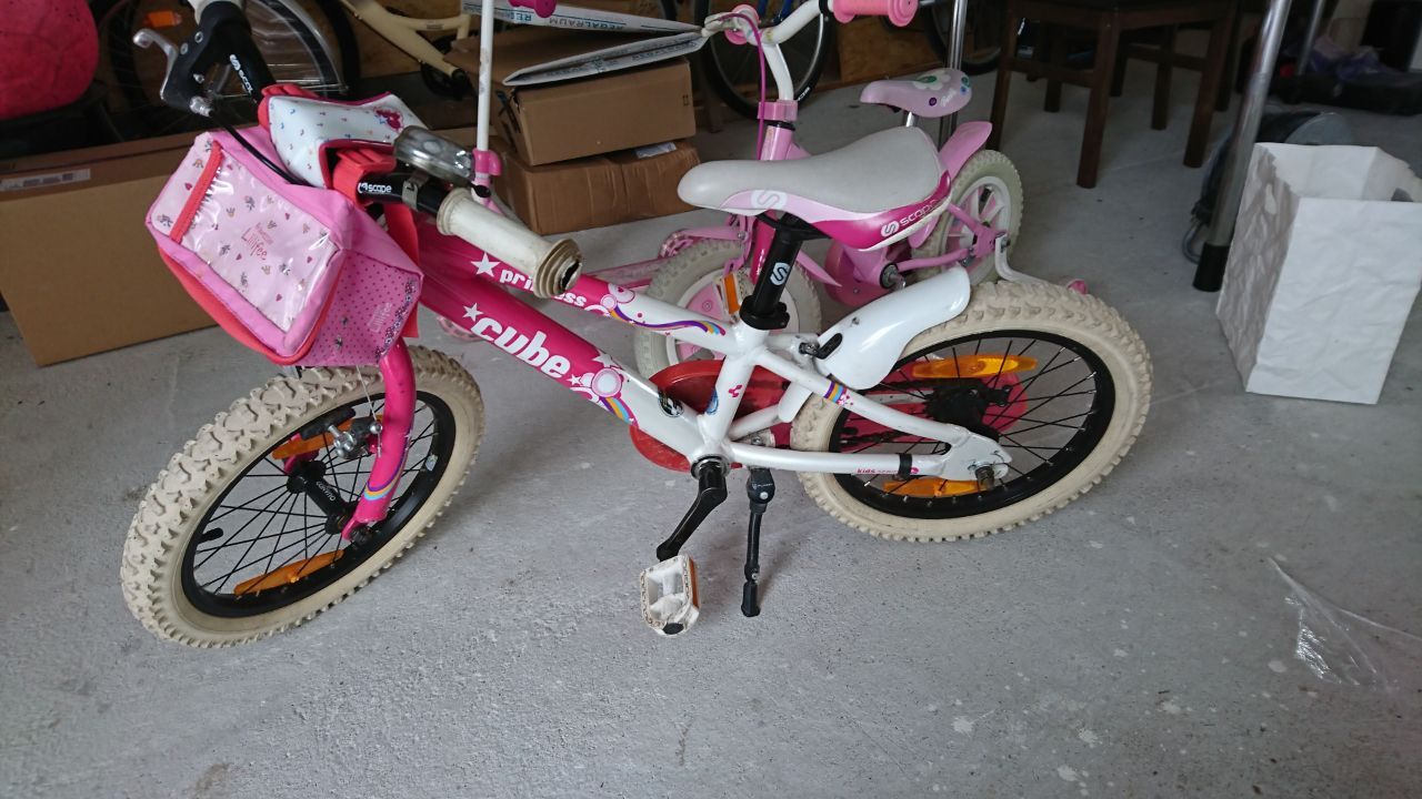

Hallo Zusammen,
Ich mag die Rahmengeometrie und die Optik der Cube 160 und wollt für meine Tochter nen schickes relativ leichtes erstes Bike zurecht hübschen. bissel neuer Lack ,halbwegs generalüberholen & bissel schmieren ect. .
Also im Herbst ein Gebrauchtes „Little Princes“ aus Ebay Kleinanzeigen geholt & naja ,ersten kommt es anders und zweitens als man denkt. In dem Ding ist ja nur Stockschwerer Rotz verbaut. (um die 9kilo und das ist auch noch leicht/gut für ein normales Kinder Bike:spinner: mein 17 Jahre altes Analog wiegt im Vergleich nicht viel mehr)
Kurz und knapp einmal alles & da ich mir durch das Forum & vor allem diesen Thread eine Menge Sucherei nach evtl. passenden Teilen im Netz ersparen konnte wollt ich es euch auch nicht vorenthalten. also Danke :daumen:
Die Ausgangsbasis und dahinter sieht man auch das Eisenschwein für die ersten Fahrversuche ein 12 kilo fettes Barbyteil
und die fertige "Little Princess Custom"
zum Farbconcept Grün/Rot kam mir die Frog Bike Farbpalette bei Rädern und Gabel sehr gelegen und ersparte mir Lackierarbeit.
ansonsten sind alle Anbauteile in Schwarz mit Silbernerer Verschraubung gehalten.
Ventilkappen als Princess Krone ;)
Rahmen: gepulvert in RAL 3027 Himbeerrot mit Decals in Grün/Schwarz
Felgen: Frog bike 16 Zoll Quando Naben, hinten 16 Zahn Freilaufritzel
Reifen: Schwalbe Big Apple
Lenker: Cannondale Carbon Flatbar (gekürzt auf passende Armweite)
Vorbau: XLC (länge 60mm, Winkel 35 Grad)
Steuersatz: KCNC
Gabel: Alu (Frog Bikes in Frog Grün)
Bremse: Avid Single digit 3 (hinten auf Brake Booster montiert)
Kurbel: Kania Kurbel 1 fach (102mm) leicht 32 Zahn
Pedale: Contec Happy Kid in Schwarz
Innenlager: Neco Hal (107,5mm)
Sattelstütze: Carbon (China)
Sattel: Orginal Cube in Schwarz geledert
Ventilkappen: Rosa Kronen

Die Lösung mit dem Brake-Booster find ich gut. Was für einer ist das? Und woher?

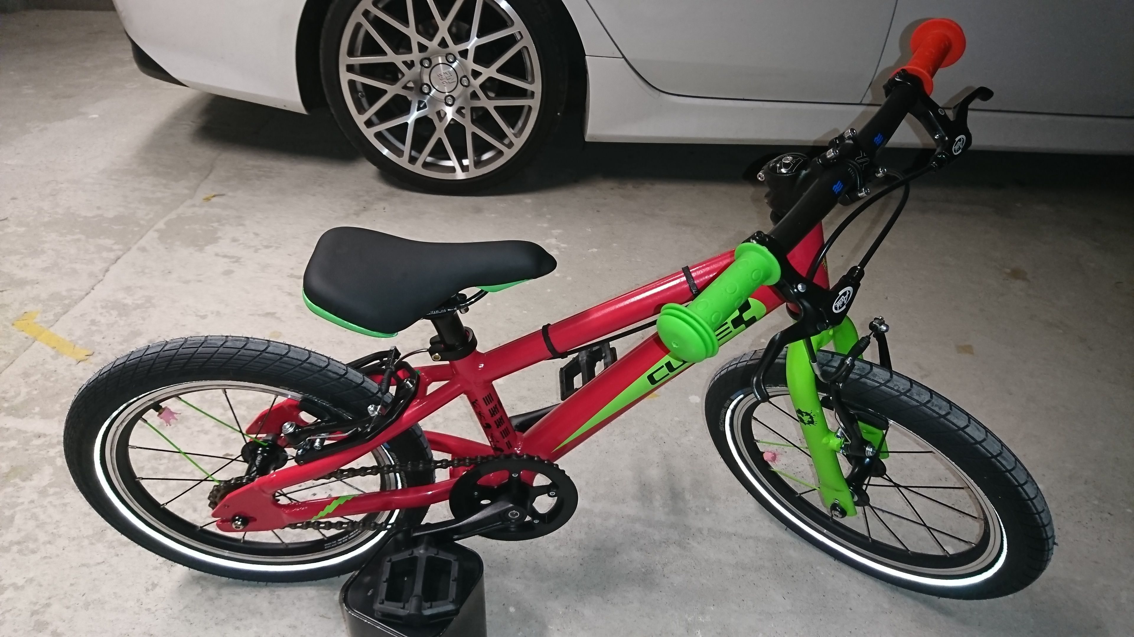

Eben fertig geworden. Neuaufbau eines mehrere Jahre alten Cube Kid 160. Sehr viel Spaß hat es gemacht und die Tochter ist begeistert. Gewicht nun ca. 6,5 kg.
Besten Dank für die ganzen Tipps hier! :daumen:

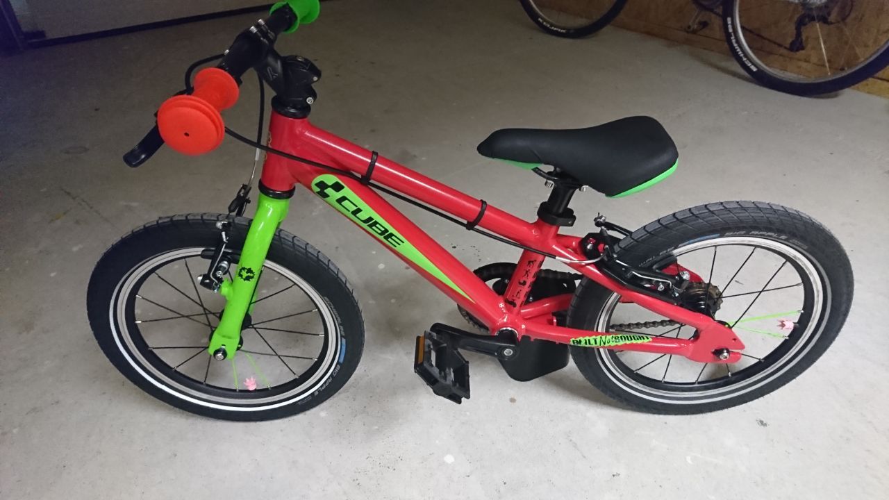

So, hier noch ein Bild vom 160er vom Zwerg. Geändert wurde:
- Tektro V- brake vorne samt Bremshebel
- 102mm Kurbel von Kania samt Neco Innenlager und Pedale von GUB
- Sattelstütze + Sattelklemme vom Chinamann
- Sattel (Ben's Papa)
- Vorbau KCNC fly ride 50mm
- Alu China Lenker
- Griffe KCNC Eva
- Reifen Schwalbe Black Jack
Nächstes Jahr muss ein 20" her

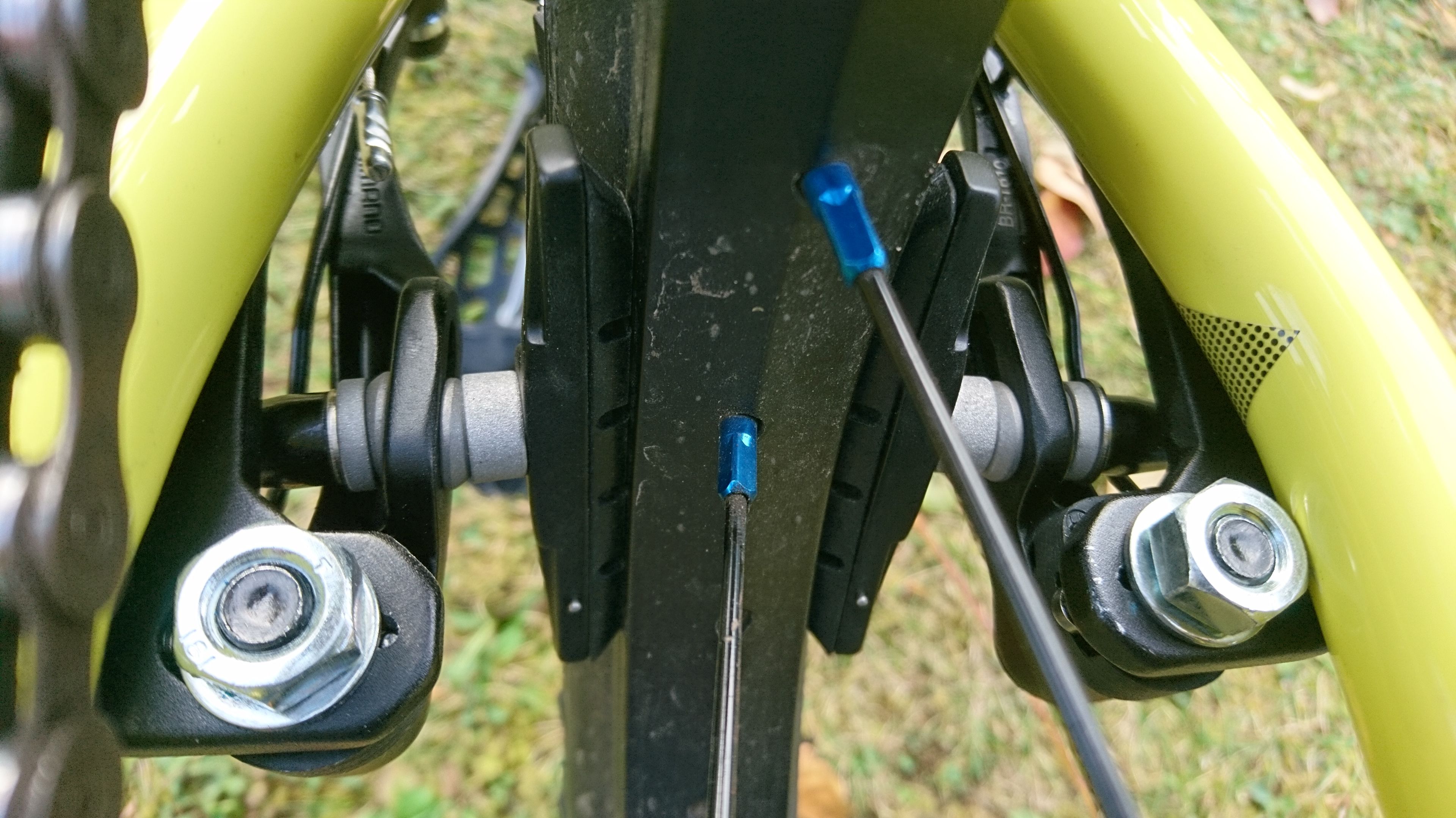

Hallo zusammen,

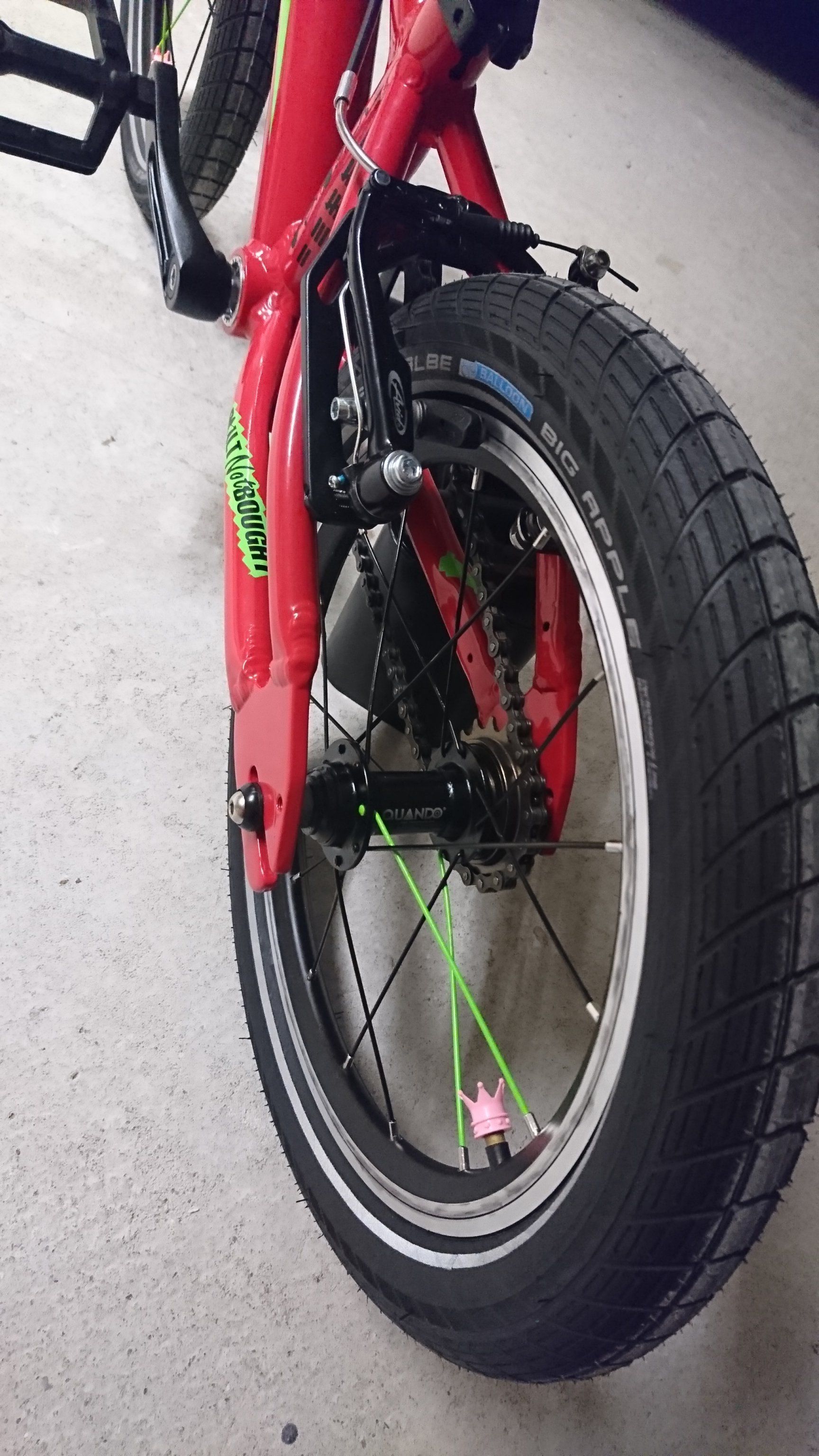

an die Leute, die die Hinterradbremse durch V-Brake Adapterlösung ersetzt haben. Ich habe heute auch den Umbau gemacht und bin mit der Bremsleistung überhaupt nicht zufrieden. Der Booster flext sehr stark als dass genug Klemmkraft erzeugt wird. Ich habe versucht die Bolzen soweit außen zu befestigen, dass die Muttern das Flexen verhindern Dann sitzen die Bremsarme aber zu weit außen und haben eine bescheidene Stellung. Hinzu kommt dass die Sitzstreben wegen des Kettenkastens nicht symmetrisch sind. Ich habe eine Deore V-Brake verbaut.
Wie habt ihr das Flexen verhindert.
Gruß Oigi
Da die Streben ja nicht im Weg sind , könntest du einen zweiten Booster hinter den Streben montieren, das sollte dann um einiges verwindungssteifer sein.
Ich hätte damals am ersten Rad meiner Tochter(Scool xxlite 12 Zoll), nach dem ich den Rücktritt ausgebaut habe einen Magurabügel mit einer Hs11 hinten , und vorne den zurechtgefeilten Hebel einer Hs22(weil der gerade ist) verbaut.
Danke für den Tipp. Technisch ist das bestimmt machbar und auch wirksam. Ich stelle mir da etwas weniger auffälliges vor. Ich muss da nochmal drüber grübeln.
Den Umbau hab ich am HotRock auch vor, wobei ich noch überlege, ob ich aus dem Grund des Flexens n alten Rahmen Schlachte und die Cantisockel as HotRock schweißen lasse.
Zwei Gedanken zu deinem Problem
- Zwerg Nase wiegt ja nix und braucht daher ja nur n Birchteil der Bremsleistung / Hebelkraft. Ich könnt mir vorstellen, dass die Papis inkl. mir :) da zu viel reininterpretierenund sich viel zu viele Gedanken machen und die aktuelle flexende Lösung fürs Kind vollkommen ausreichend ist, weil bei den geringen kräften nix flext.
- die Idee mit dem zweiten Booster n Bissl weitergedacht - die Bolten an den Kettenstreben mit Muttern oder Hülsen versehen, so dass die sich am Rahmen / an den Streben abstützen, dann flext da gar nix mehr. Alternativ auf den zweiten Booster versichten und von hinten ne kurze Gewindestange oder längere Schraube mit vorgesetzten Muttern / Hülsen verbauen, was sich an den streben abstützt.
... grundsätzlich denke ich aber, dass das so ok ist und der Nachwuchs damit super klar kommt ...
ich denke dein erster Gedanke trifft es ganz gut. ;)
Ich warte ertmal ab und schaue mal wie sich die Lösung verhält, wenn mein Sohn am Hebel zieht und nicht ich.
Ich hatte ja gehofft, dass sich die Muttern, mit denen die Bolzen befestigt sind, am Rahmen abtützen. Die Streben sind aufgrund des Kettenkastens nicht gleich links und rechts. Antreibsseitig sind noch 5 mm Platz bis die Mutter an der Sitzstreben anliegt. Daher Flex.

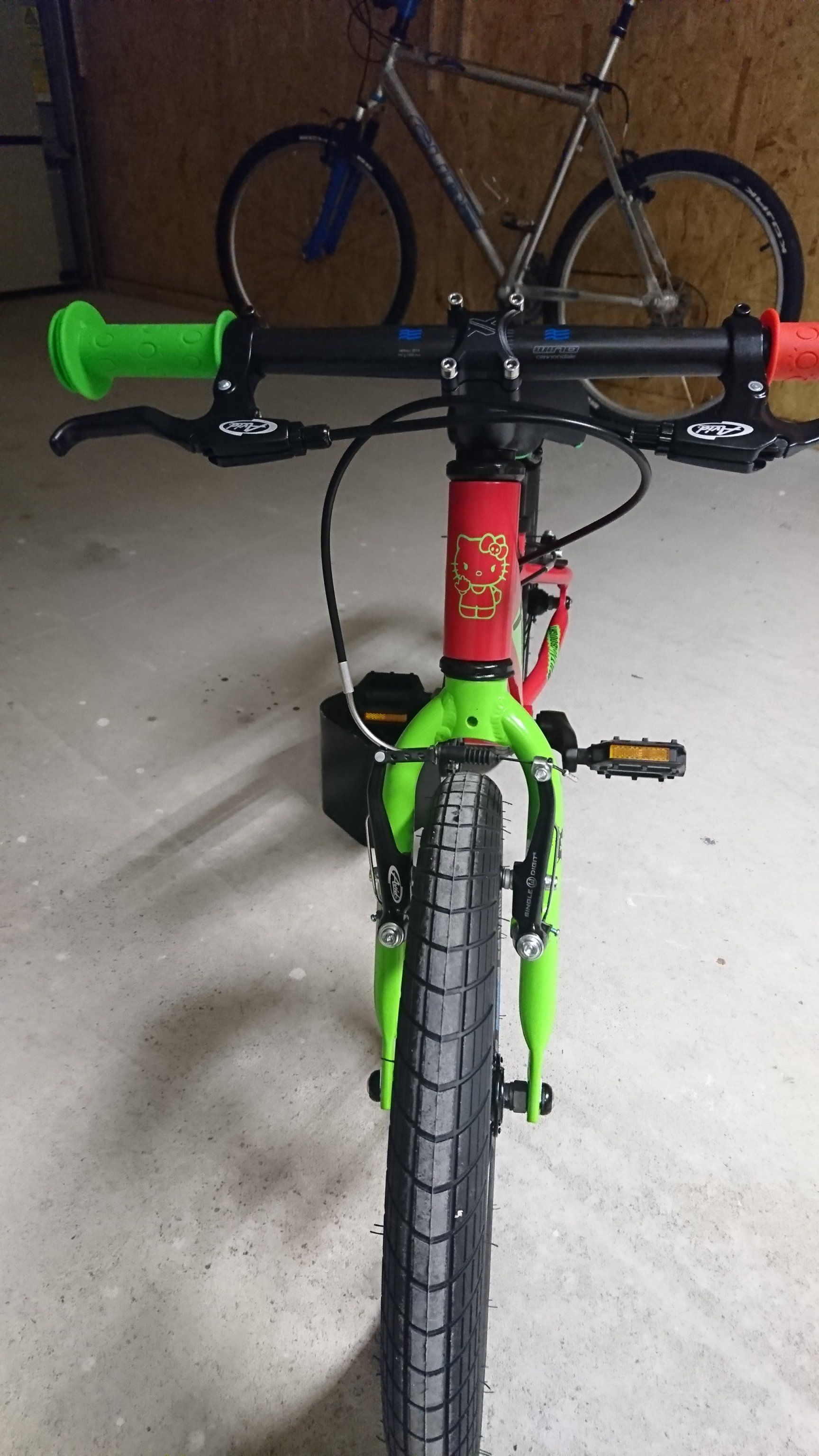

So jetzt möchte ich auch einmal.
Vielen Dank erst mal an @kurbeltom! Klasse Arbeit, die Kurbel passt perfekt an das Rad. Ich komme bestimmt für das 20" Projekt wieder auf dich zurück (Hier liegt schon eine XT HT2 Kurbel).
Änderungen am Cube
- Lenker/Sattelstütze Carbon aus China
- Neue Vordernabe und mit der hälfte an Speichen wieder eingespeicht
- Hinterrad einmal komplett zerlegt, gefettet und mit der hälfte an Speichen wieder aufgebaut
- Vorbau Wake 45mm
- Steuersatz AEST
- Kurbel Shimano LX mit Ultegra Kettenblatt (gekürzt, etwas knapp an der Kettenstrebe aber Flex ist ja zum Glück nicht vorhanden)
- Neco Innenlager
- Vorderradbremse HS22 mit geänderter Hebelweiteneinstellung
- versteckte Drehmomentabstützung an der Kettenstrebe (Danke für die Idee @Oigi)

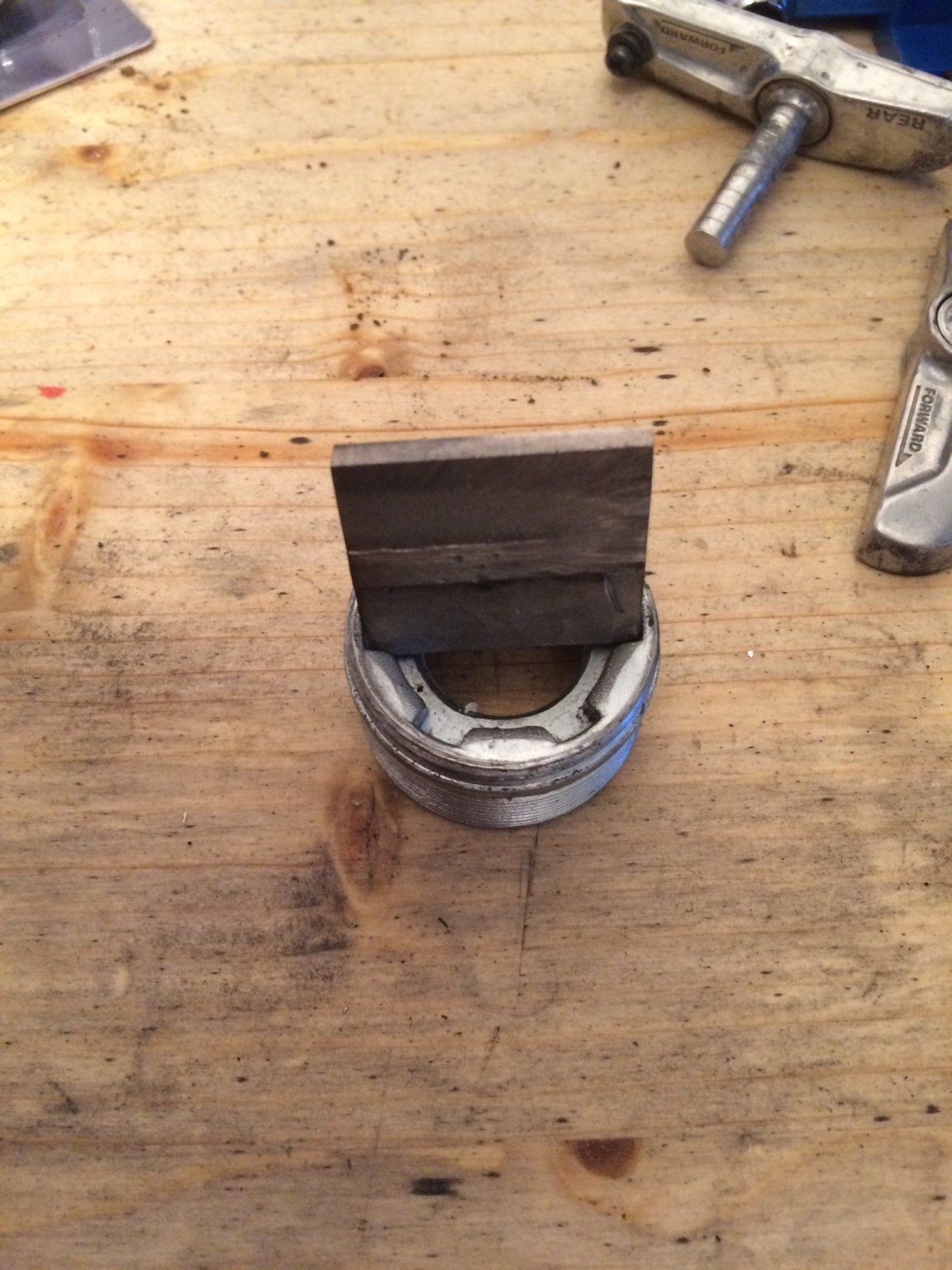

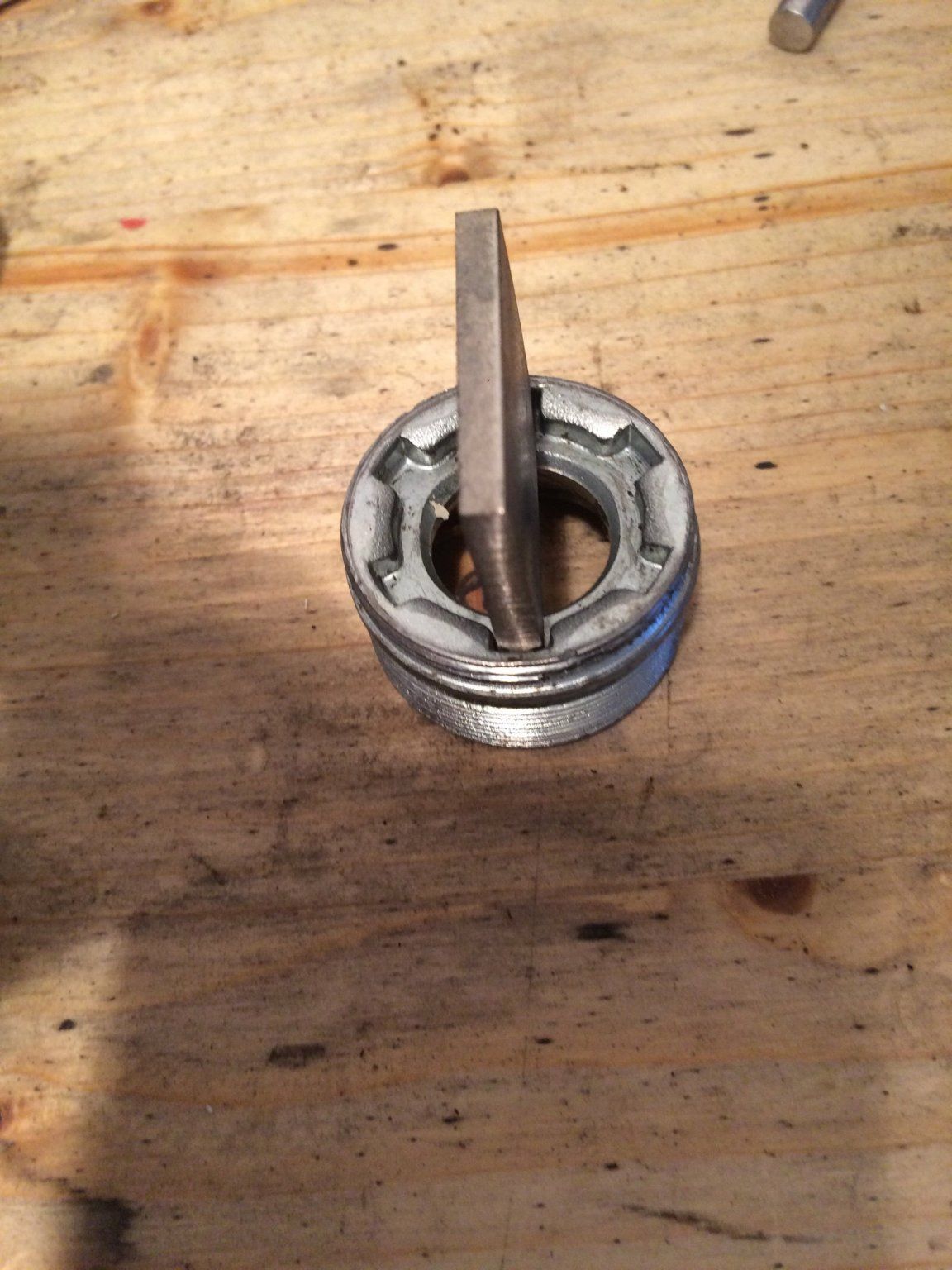

So, hab das Innenlager raus bis auf diese Lagerschale mit dem Stern auf dem Bild oben.
Einige sagen, man soll sie mit dem Stemmeisen bearbeiten.
Linksgewinde, richtig?
Hab eigentlich keine Lust das Rad deswegen zum Händler zu fahren...
Ja richtig ist ein Linksgewinde (BSA).
Ich hab mir ein passendes Stück Metall dazwischen geklemmt, dann ging es ganz einfach.
