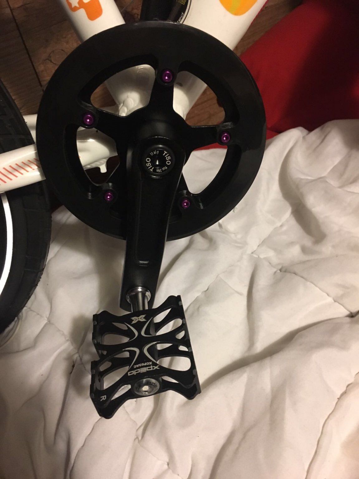

Ich muss mal schauen aber ich glaube ich hab noch ne 102mm Kurbel.
C9A2BDBF-10DD-4C19-AC79-61A1A416DF98.jpeg Grüße hätte noch ne von Kania war neu und nur kurz montiert nie gefahren . Hätt bedarfsweise auch Innenlager neu und nen Laufradsatz in neu .
Unser Projekt wurde verworfen
Grüße
