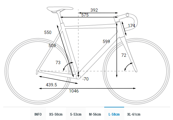

Das ist die Geo meines 19" Reaction C:62
Bin 1,75, Schrittlänge 85cm (!)
Ich sitze damit natürlich sehr gestreckt, aber es ist ja auch ein Racehardtail. Das Nuroad darf gerne bequemer sein.
Würdet ihr einen M oder L Rahmen nehmen?
S würde ich auch ohne Probefahrt fast ausschließen wollen, da mir weit ausgezogene Sättel nicht so gefallen und ich einen langen Reach vom Reaction auch gewohnt bin. Das Nuroad soll bei mir auch eher Rennrad als Trailmaschine sein.
Wieviel mm Reach addiert denn ein Dropbar in Oberlenkerhaltung bei gleicher Vorbaulänge zu einem Flatbar ungefähr?

Um so mehr würde ich an deiner Stelle über S nachdenken.
Zum Vergleich: ich mit 181 cm fahre S und habe im Moment 1 cm Spacer montiert, den ich aber auch entfernen könnte und slamed fahren könnte.
Rennrad heißt Überhöhung.
Reach holst du dir über einen langen Vorbau.
Vorteil des langen Sattelstützen Auszugs ist ein deutlich komfortableres Heck. Langer Stützenauszug war für mich auch ein Kaufkriterium.
L ist dir definitiv zu groß. Über M mag man nachdenken.
S bei 181 ist evtl. etwas krass. Aber M wäre mir nicht sportlich genug. Ich fahre das Nuroad auch hauptsächlich als bequemes Rennrad mit der Option auf Schotter und vor allem im Hinblick auf den Winter.

Auf einem L wirst du liegen. Du kannst die Geo Werte eines MTB nicht dem eines Dropbar vergleichen. Das hier ist meins in M. Ich hab 180/88.
Geh irgendwo hin und hock dich auf irgendein Rad. Und schaubdir danach die Geo Werte an, dann kannst du das mal einordnen. Nur aus der Theorie heraus zu entscheiden macht keinen Sinn.

Ok, besten Dank für den Input. Der Blindkauf scheint also wirklich eine doofe Idee zu sein wenn man noch keine Dropbar-Erfahrung hat. Dann werde ich mal meinen Nachbar fragen, ob er mich mit seinem Trek Rennrad (56cm) mal eine Tour machen lässt, damit ich mal ein Gefühl für die Geo und das Fahrverhalten bekomme. Wenn mir das zu "schiffig" vorkommt, habe ich schonmal einen Anhaltspunkt. Die Händler sind ja leider relativ leergefegt und ich möchte mich auch ungern dort "beraten" lassen und dann im Internet bestellen, weil die ihre Orders bei Cube schon gesetzt haben und das Wunschrad nicht mehr zu bekommen ist.
Ich glaube, du hast Recht. Bin gestern 30km mit dem Trek Emonda SL meines Nachbars gefahren, 56er Rahmen, 100mm Vorbau. Das hat sich in der Bremsgriffhaltung, die man ja meistens fährt, schon ziemlich nach Streckbank angefühlt und ich habe auch relativ schnell Nackenschmerzen bekommen. Muss aber auch dazusagen, dass ich das erste Mal überhaupt auf einem Rad mit Dropbar gesessen bin.
Dann schau ich mal, wo ich ein Nuroad in S probefahren kann.
Eine starke Überhöhung bekommt man ja als Langbeiner mit positivem Vorbau und entsprechender Rumpfmuskulator eher in den Griff als einen zu langen Reach, den man dann mit (zu) kurzen Vorbauten ausgleichen müsste oder?
