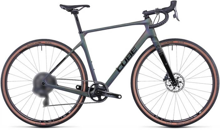

Neues Topmodell beim Nuroad ist das SLT
https://www.cube.eu/2022/bikes/road/gravel/nuroad/cube-nuroad-c62-slt-flatprizmblacknblack/

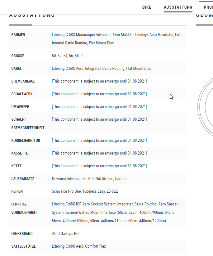

Ab 10.08. wird dann auch verraten, mit welcher Schaltgruppe es kommt. Interessant wäre eine enger abgestufte Kassette mit 10-42 😍
Vermutlich weil die verbauten Gruppen (SRAM Force XPLR und Shimano Dura Ace 12fach) noch nicht offiziell vorgestellt wurden.

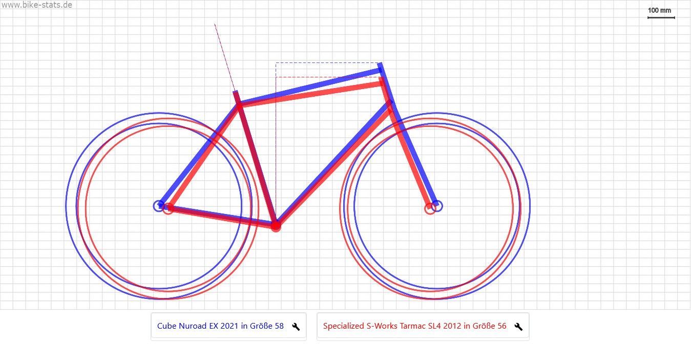

Hallo zusammen,
dieses Jahr soll es endlich ein Nuroad (EX) werden! ... Da man allerdings die neuen 2022er Modelle wegen der Nachfrage wahrscheinlich wieder nur aus dem Katalog kaufen kann (d.h. auf Vorbestellung), bitte ich Euch um Hilfestellung bei der Bestimmung der Rahmengröße für ein Nuroad EX:
Ich bin 183,5 cm groß, mit 85,5 cm SL - d.h. Sitzriese. Ich fahre als Rennrad seit Jahren ein Speci Tarmac SL4 in Größe 56, und das passt für mich perfekt (leichter Versatz, 110er Vorbau, keine Spacer), d.h. die gestreckte Geometrie des Tarmac kommt mir entgegen.
Das Nuroad in Größe 56 bzw. 58 hat bei ähnlichem Reach deutlich mehr Stack und einen steileren Sitzwinkel. Mir ist klar, dass es nicht mit einem sportlichen Rennrad zu vergleichen ist, und eine gemäßigtere Geometrie hat (Überhöhung) - das ist für mich auch absolut ok.
Ich würde zwar zu dem 56er Nuroad tendieren, aber ich habe Befürchtungen dass ich (mit meinem recht langen Oberkörper) doch etwas zu gestaucht sitze? Sind meine Bedenken begründet, oder lässt sich das mit etwas mehr Setback und zur Not mit einem längeren Vorbau ausgleichen?
Im Anhang der optische Vergleich des Tarmac SL4 (56, rot) mit dem 56er und dem 58er Nuroad (blau), und hier die Links dazu:
56
58
Quelle: bike-stats
Bin für jeden Tipp - am Besten von ähnlichen Sitzriesen ;) - dankbar!
J.

Eine Sache sind Deine Körperproportionen, eine andere Dein Trainingszustand auf dem Rad. Beide sind gleich wichtig. Du müsstest wissen, was Du an Überhöhung (des Sattels über dem Lenker) verträgst und benötigst. Wenn Du das nicht weist, bleibt die Rahmenwahl Glücksspiel. Mit den Unbekannten kann Dir auch keiner wirklich helfen. Aber das ist kein Grund zur Panik, Du willst ja kein 8000 Euro Rad kaufen. Um herauszufinden, was Du brauchst, musst Du ein halbwegs passendes Rad besorgen, es wahrscheinlich noch ein bischen anpassen und einfach mal 1-2 Jahre benutzen. Danach wird es klarer, falls überhaupt Bedarf an einem anderen Rad entstehen sollte, weil Anpassungen des Nuroads im wahrsten Sine des Wortes "den Rahmen sprengen" würden. So ein Nuroad ist imho eine Wahl für den Einstieg/weitere Erfahrungen.
Du zweifelst als Kurzbeiner zwischen zwei Größen. Was kann Dir passieren?
1.) Du nimmst das Kleinere: Nach verschiedenen Optimierungen*/Tests/Optimierungen*/Tests könntest Du feststellen, dass der Rahmen recht kurz ist und Dir mit dem langen Vorbau die Lenkung zu träge wird (hängt davon ab, ob Deine unbekannte Armlänge auch kurz ist). Ich halte das für unwahrscheinlich, weil sich darüber eigentlich nie wer beschwert. Häufiger sind die Sorgen, dass bei zu kleinem Rahmen der Stack zu niedrig und die Sitzposition zu sportlich ist. Das passiert Kurzbeinern aber eigentlich nie. Wenn der Lenker zu tief kommen sollte, gerate nicht in Panik, sondern fahre einfach mehr. Niedriger Lenker hat viel mit dem Trainingszustand zu tun. Das Problem haben Kurzbeiner aber auch nur ganz selten.
2.) Du nimmst das Größere: Nach verschiedenen Optimierungen*/Tests/Optimierungen*/Tests könntest Du feststellen, dass der Rahmen recht lang ist. Durch den kurzen Vorbau könnte Dir die Lenkung zu unruhig werden und Du gewinnst nie ein sicheres Gefühl auf dem Rad. Falls Dir das Steuerrohr bei dem zu großen Rahmen zu hoch ist und Deinen Trainingszustand unterfordert, musst Du das Rad wie einen Randonneur abstimmen (Lenker eher hoch, dafür viel längerer, wahrscheinlich erigierter Vorbau). Das ist eine Langstrecken-orientierte Abstimmung, welche nicht so passt zu Adrenalin geschwängertem Fahrstil.
Mein Fazit: Für Kurzbeiner=Sitzriesen halte ich die Risiko, dass der kleinere Rahmen zu Problemen führt, für sehr gering. Für Langbeiner ist das Risiko, daneben zu greifen bei dem größeren Rahmen geringer.
Lege Dir einen Drehmomentschlüssel für den Wechsel des Vorbaus zu (2-10Nm wären ideal) und Vorbauten um das Maß des mitgelieferten Vorbaus herum. Richtig gut als Grundausstattung und fast überall erhältlich sind die günstigen Procraft SL-Vorbauten (Link zu bike-components). Die gibt es in jedem prominenten Shop in Deutschland, sind ihr weniges Geld wert und dabei nicht einmal hässlich. Du wirst die Maße brauchen +/-6° -10mm von dem mitgelieferten Vorbau und +/-6°+10mm von dem mitgelieferten Vorbau, wahrscheinlich wirst Du auch +/-6° +20mm von dem mitgelieferten Vorbau testen wollen. Aber fummele erst nach der Einstellung des Sattels mit den Vorbauten herum. Der Sattel ist die Basis aller Einstellungen: Der Sattel muss erstmal passen, danach die Vorbauten.
Position der STIs oder Wechsel des Lenkermodells sind tiefere Eingriffe. Wenn Du das Sattelmodell wechselst, oder den Lenker, oder die STIs umsetzt, fängt die ganze Abstimmung von vorn an. Das ist einfach so, kein Grund sich aufzuregen.
Du lernst, wie sich was Falsches anfühlt mit der Zeit. Du lernst auch irgendwann zu untercheiden, in welche Richtung es sich besser anfühlt. Aber das wird nicht mit dem Rad mitgeliefert und das wird Dir hier auch keiner schriftlich vermitteln.
Kannst du das näher erklären? War bisher eigentlich der Auffassung, dass der Körper eine starke Überhöhung eher wegsteckt als einen zu langen Rahmen bzw. ersteres leichter mit Umbauten zu beheben ist. Wenn ich nen zu kurzen Vorbau brauche, um den Rahmen für mich komfortabel zu machen, leidet irgendwann das Fahrverhalten.
Wenn Du ein komplettes Fahrrad mit gekürztem Gabelschaft kaufst, kannst Du den Lenker nicht mehr erhöhen ohne hässlich erigierten Vorbau. Langbeiner müssen den Sattel viel höher stellen, als Kurzbeiner, leiden also immer unter sehr niedrigem/wenig Stack.
P.S.: Bin selbst kein Kurzbeiner mit 178cm/86cm.

Guten Morgen, auf dem Bild auf der offiziellen Seite ist die Kurbel vorne "versteckt", aber auf dem Verlinkungsbild auf der Nuroad Seite kann man sehr gut die Force Kurbel vorne sehen :)
Ich habe mir das Bike beim Händler sofort bestellt :D
Wann soll geliefert werden? Bin mal gespannt was hinten für eine Gruppe drauf ist. Laut Forum WW ist Rival XPLR drauf, was auch den Preis und das Gewicht erklären würde.. Auf der anderen Seite passt das nicht zur sonstigen Force-Austattung.
In der Not frisst der Teufel auch Fliegen. Die werden das verbauen, was in ausreichenden Stückzahlen verfügbar ist. Ansonsten würden Sie das Topmodel wohl kaum downgraden.
Wann soll geliefert werden? Bin mal gespannt was hinten für eine Gruppe drauf ist. Laut Forum WW ist Rival XPLR drauf, was auch den Preis und das Gewicht erklären würde.. Auf der anderen Seite passt das nicht zu sonstigen Force-Austattung.
Mein Händler bekam nur eine Bestätigung, dass er es geliefert bekommt, noch keine Datum (ich habe es schon vor 4 Wochen vorbestellt, die Händler haben das Modell schon seit 1 Monat auf ihren internen Cube Seiten).
Fahre morgen vorbei und frage nach ^^
Mein Händler rechnet eher mit ganz Force, ausser das Bild wäre falsch… er glaubt aber, dass die Bilder mit Force richtig waren, zum Beispiel beim Cube Lightening war am Angang auch noch die 12 fach Dura Ace zu sehen, ehe sie im Laufe des Tages auf den Bildern die Schaltung unkenntlich gestaltet haben. Er hat noch kein Datum im PC, diese dürften in den nächsten Tagen kommen.
