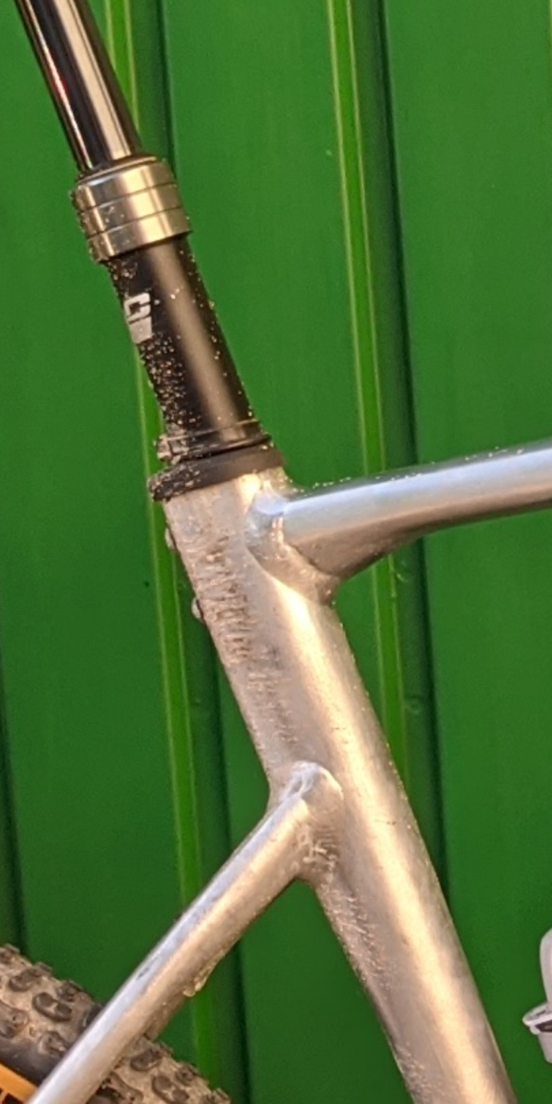

Ich habe leider bei meinem Nuroad Alu immer wieder Probleme mit Knarzgeräuschen aus dem Sattelklemmbereich. Das Bedeutet immer wieder Sattelstütze entfernen und alles inkl. integrierte Klemme fetten. Dann ist wieder ein paar Wochen Ruhe, dann beginnt das Knarzen wieder und wird von Ausfahrt zu Ausfahrt lauter.
Hat jemand ähnliche Erfahrungen gemacht. Ich hatte noch bei keinem meiner Bikes solche Probleme.
Mein Verdacht ist das Wasser, welches durch Regenfahrten oder Waschen mit dem Gartenschlauch in die Sattelklemme eindringt, ein Teil des Fettes rausspült.
Schmier es an den neuralgischen Stellen doch mal so dick ein, dass kein Wasser mehr eindringen kann und meide diese Stellen beim Abschlauchen. Einen O-Ring über die Sattelstütze ziehen und den "ins Fett setzen" könnte auch was bringen.

das mit dem O-Ring wird nicht funktionieren, da das Sattelrohr eben nicht rund bzw. oval ist, sondern die Aussparung für die Integrated Seat Clamp hat. Über dem Sattelrohr gibt es eine Abdeckung, die bei mir aber immer hochrutscht und somit wohl nichts abdichten kann.
Fett drunter und Kabelbinder drüber? 🤓
So mache ich das schon eine ganze Weile.

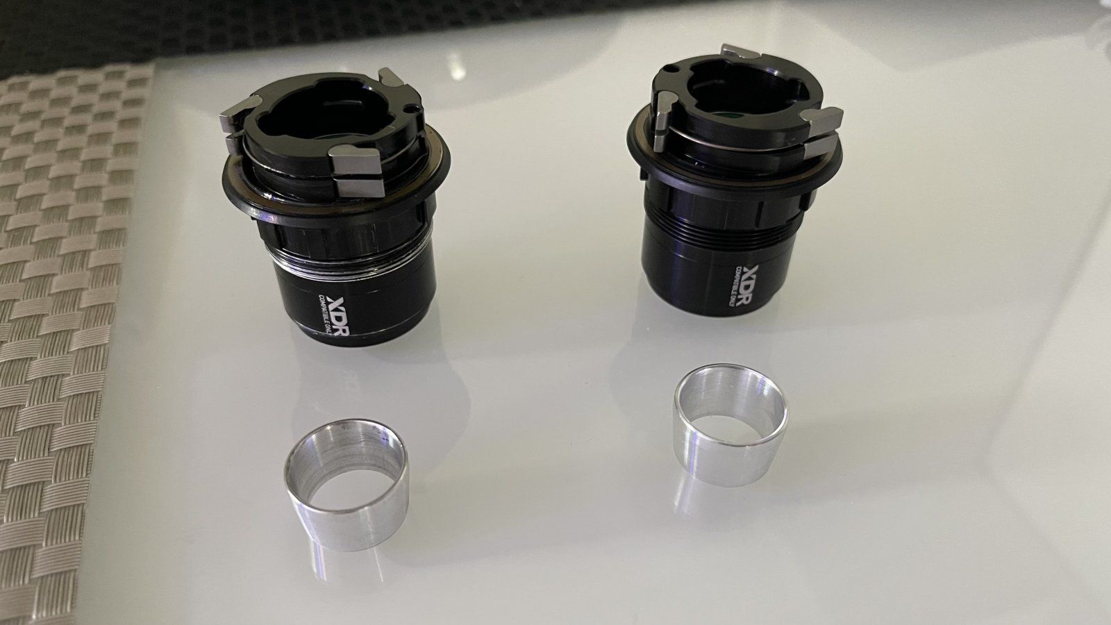

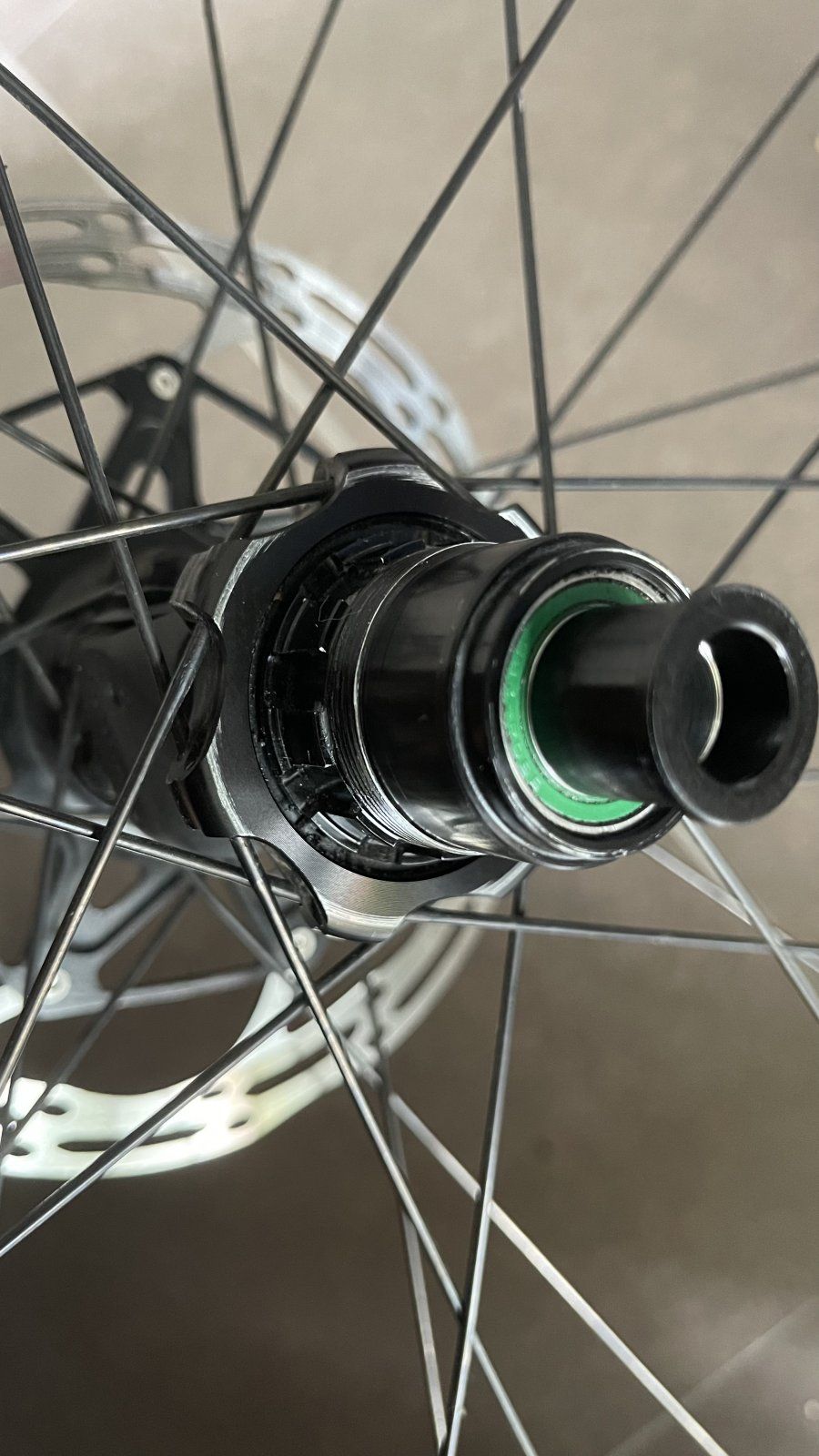

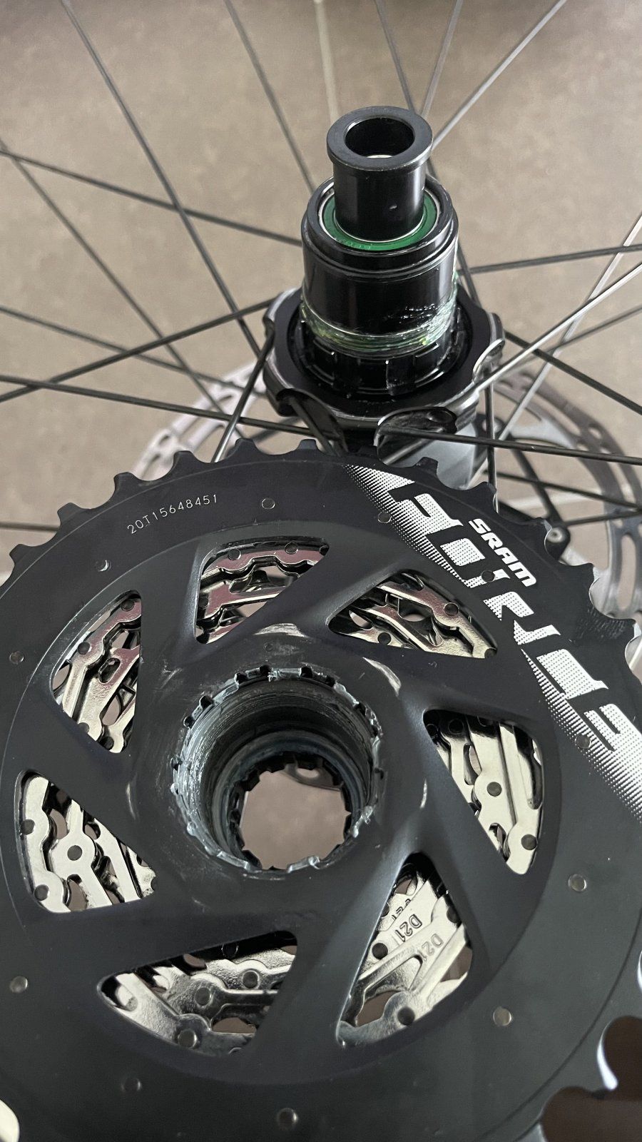

Hallo, ich habe jetzt an meinem Nuroad C:62 SL die Eagle Kassette samt Schlagwerk entfernt und ein SRAM Force Schaltwerk inkl. SRAM XDR Kassette 10-33 verbaut. Bei der ersten Ausfahrt musste ich feststellen, dass im Leerlauf ab und an die Kassette sich mit dem Rad mit dreht und die Kette dann oben durchhängt. Habe daraufhin die Kassette noch einmal entfernt und jetzt Schleifspuren am Freilaufkörper von der Kassette gefunden. Die Kassette und er Freilauf sind beide XDR und ist ohne Spacer verbaut. Angezogen mit 40Nm - zwischen Kassette und Freilaufgehäuse ist fast kein Platz, man bekommt da gerade so ein Blatt Papier dazwischen. Ist das normal, dass hier so wenig Platz dazwischen ist? Gefühlt stimmt da was nicht, kann mir nicht erklären, woher die Schleifspuren kommen. Im Grunde kann man ja nicht wirklich was falsch machen, oder wo könnte mein Problem liegen?

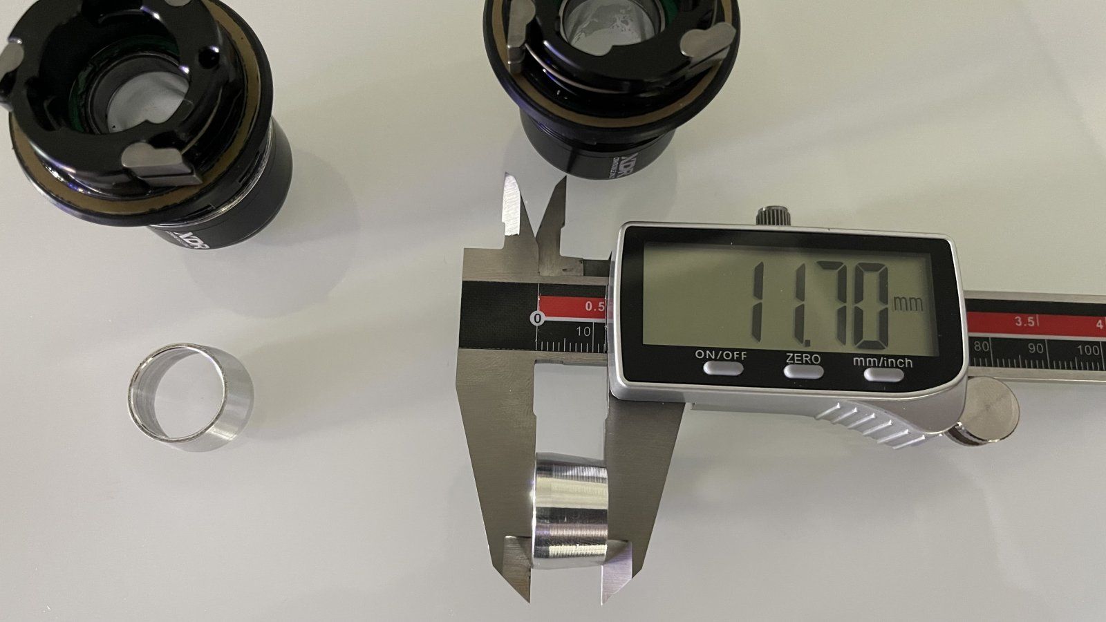

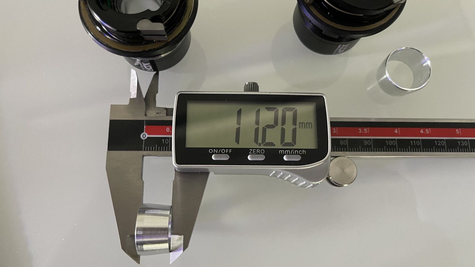

Problem gefunden. zwischen Freilauf und Nabe Sitz eine Alu Distanzhülse. Diese ist irgendwie kleiner als die von einem neuen Freilauf. Es sind zwar nur 0,5mm, aber wenn ich die neue Hülse mit dem alten Freilauf fahre, ist das oben beschriebene Problem weg. Mir ist nur noch nicht ganz klar, warum sich die Hülse so verkleinert und das direkt zu so einem Problem werden kann. Angezogen wird die Achse bei dem Cube mit 12Nm. Man kann an der alten Hülse aber auch keine Spuren erkennen, dass diese sich irgendwo abgerieben hat - schon komisch.
Nachtrag: hatte Kontakt mit Newmen bezüglich des oben beschriebenen Problems. Sie haben mir bestätigt, dass sie das Problem kennen und hier schon eine entsprechend längere Hülse anbieten. Es soll aber nur vereinzelt vorkommen bei bestimmten Kombinationen von Kassetten. Falls noch jemand so ein Problem haben sollte, einfach kurz Newmen anschreiben - die schicken einem die neue Hülse (72877) zu.
