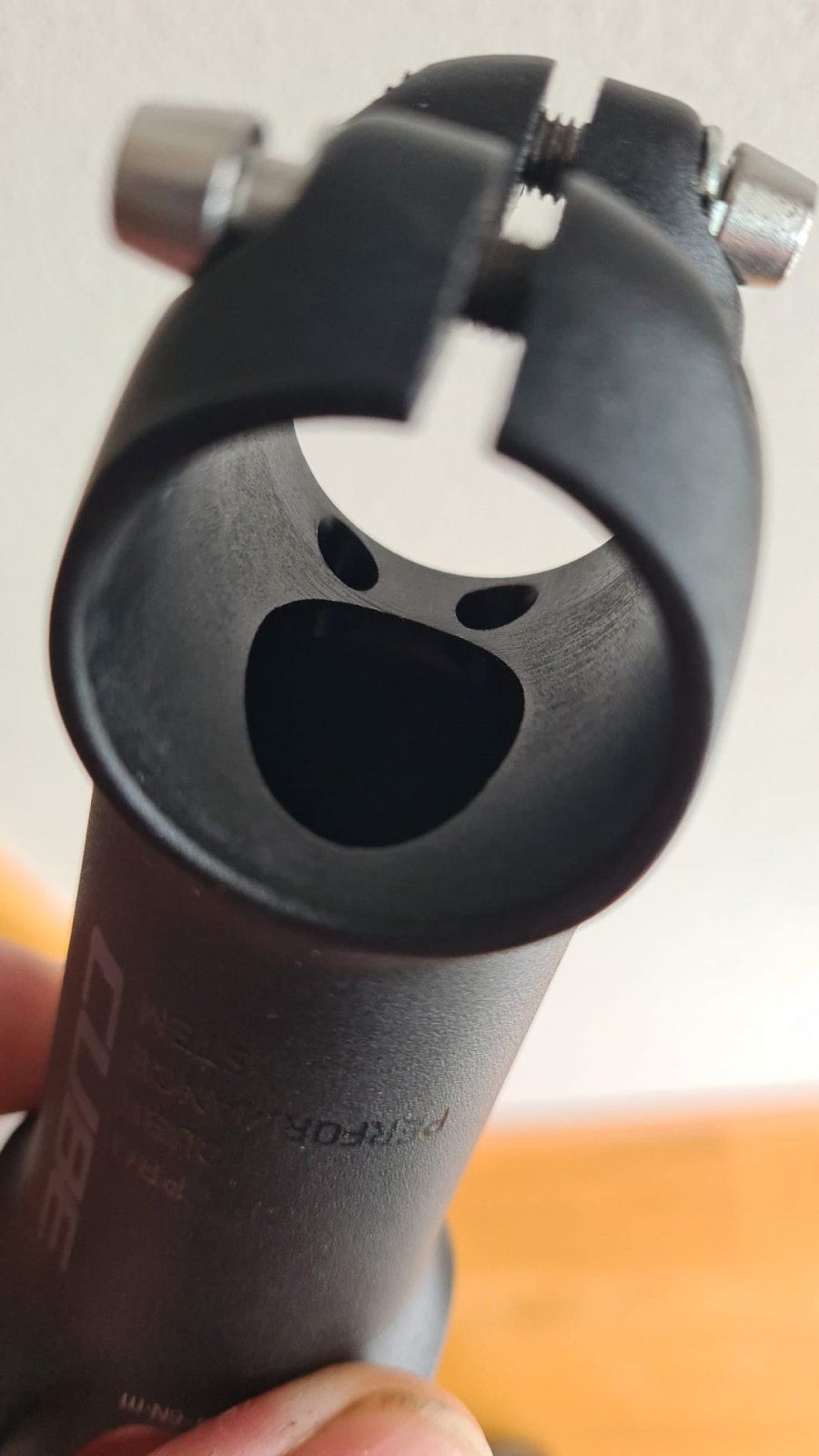

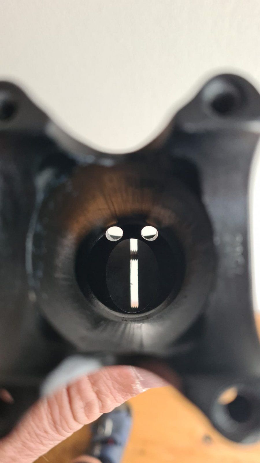

Gestern habe ich meinen Vorbau 100mm gegen einen 90mm)am Race Fe getausch. 80mm wäre besser nur nicht auffindbar.

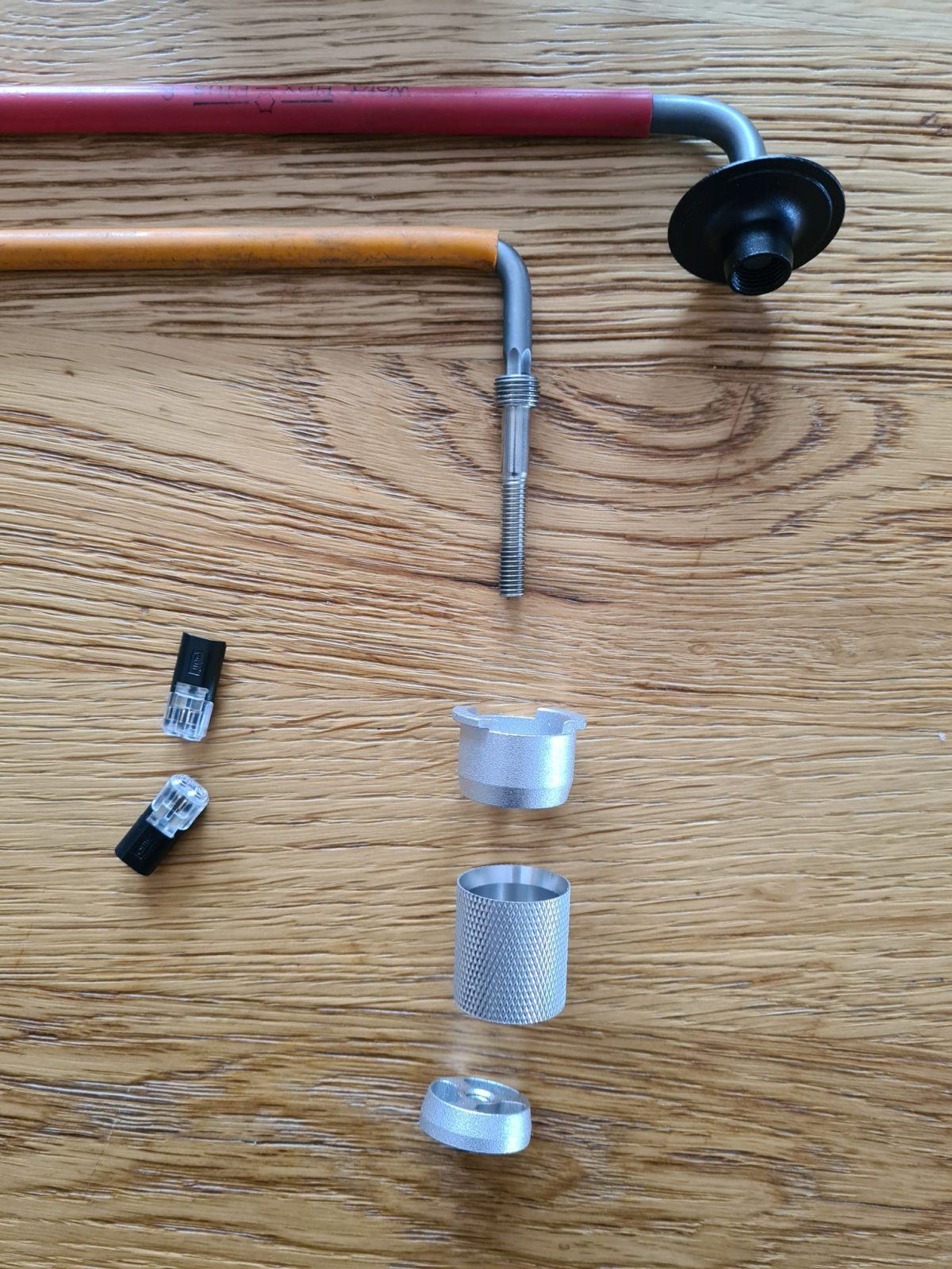

Hier mal ein Bild, beim ersten zerlegen hatte ich auch ein kleines Verständinsproblem.
Die Schraube ist nur zum verspannen der Hülse da, mit der schwarzen Kappe wird dann das Lager eingestellt.
Also Schraube fest andrehen und dann mit der Kappe einstellen.
Anbei noch Bilder des verbauten Vorbau.
Sen oberen Teil hab ich mit der Feile etwas bearbeite, damit das Kabel sicher zum Vorbau durchgeführt werden konnte.
Das Kabel hab ich gekappt und dann mit den zwei Steckern wieder verbunden und in den Vorbau verfrachtet.
Grundsätzlich ganz einfach: Den silbernen Krempel (Expander) in den Gabelschaft, bündig mit der Oberkannte des Schaftes oder noch besser, mittig auf Höhe der Vorbauklemmung, einschrauben, sodass er nicht mehr mit Kraft nach oben gezogen werden kann. Dann Vorbau und Spacer einbauen, aber noch nicht festziehen! Nun die Kappe oben auflegen und in den Expander schrauben. So fest, dass sich der Lenker noch sauber drehen lässt, aber die Gabel kein Spiel hat. Anschließend den Vorbau gerade ausrichten und die beiden Vorbauschrauben mit 5 - 7 Nm festziehen. Nun kann auch wieder die Abdeckkappe gelockert und handfest angezogen werden. Fertig!

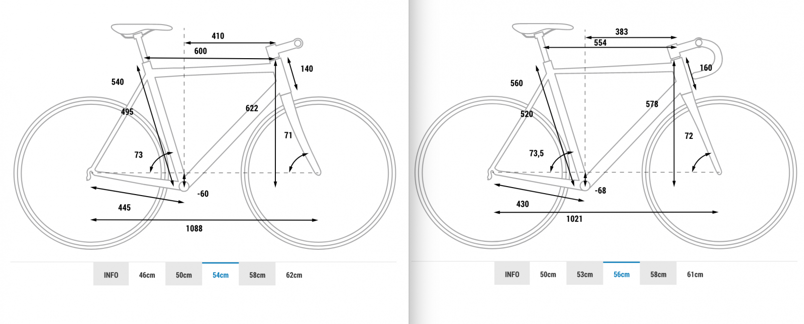

Macht das Sinn? Die Geometrie ist ja leicht anders. Hier mal die Rahmen dazu:
links Cube Cross SL RH 54cm : rechts: Cube Cross Race RH 56 cm

Nein macht keinen Sinn.
Das flat Bar Rad ist im reach 3 cm länger. Das müsstest du über einen kürzeren Vorbau ausgleichen, mit einem doch kurzen Vorbau ist das Rad mit dropbar viel zu nervös.
Über die andere Gabel wird der Lenkwinkel dann noch steiler, was das ganze noch verschlimmert. Ich befürchte, dass es dann unfahrbar wird.
Lass es.
Für mich schaut die Starr-Gabel auf dem Bild aber flacher aus als die Tele.
Und auf der Zeichnung sind 72° flacher als 71° :)
Was nciht heissen soll, dass es Sinn machen würde :P Ich würde es auch lassen.Aber wenn die Teile vorhanden sind, könnte man es ja probieren. Vlt. steht der Fragerich ja auf nen längeren Reach? Ich z.B. hätte nix gegen 10 oder 15mm mehr am Nuroad c62.
Was nciht heissen soll, dass es Sinn machen würde :p Ich würde es auch lassen.Aber wenn die Teile vorhanden sind, könnte man es ja probieren. Vlt. steht der Fragerich ja auf nen längeren Reach? Ich z.B. hätte nix gegen 10 oder 15mm mehr am Nuroad c62.
10, 15 mm alles kein Problem. Wir sprechen aber von 30 mm.
Das ist mehr als eine Rahmengröße, dazu noch der höhere Stack von 44 mm ... Das kann am Ende nicht passen.
Beachte auch, dass sich nicht nur der der Lenkwinkel sondern auch der Sitzwinkel negativ verändern. Beide werden deutlich steiler das Rad wird sehr nervös.
